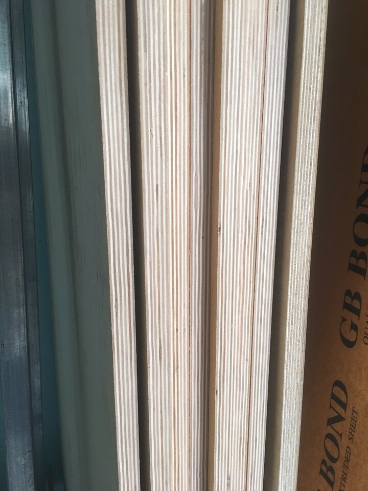

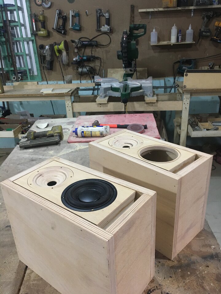

    tỉ số nén loa bass lớn nên e dùng gỗ plywood 1.8 cm
    Lựa loại gỗ có layer đồng đều, tránh sai lệch giữa 2 loa
    sử dụng đường bass reflex phía trước
    Phân tần 2 đường tiếng,

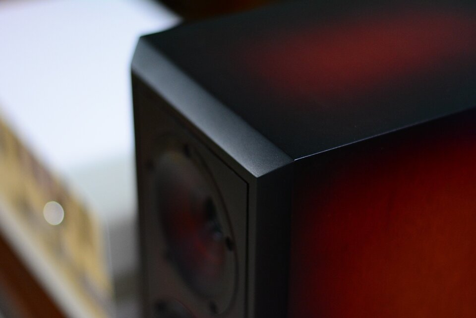

    Sơn pu 3 màu 12 lớp cho hiệu ứng chuyển màu cho nó phức tạp,
