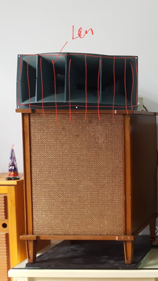

    Cái kèn mà bác thích nó dùng trong thùng Hartsfield . Cross cắt tại 500Hz họng kèn 2". Nếu dùng LE75 hoặc 175 thêm đoạn nối dài cho vừa cái thoart của driver thì tiếng sẽ chậm đi. Nhưng bác thích thì cứ chơi đi, bàn nhiều lại ko làm được món nào cả. Horn và lens original của bộ này bán ở VN cũng khá đắt đó.

    Dạ em thấy bộ Hartsfield này giá rất cao nhưng lại dùng cho driver 2 inch. Nên e định scale nhỏ nó lại 1 inch. Vì nếu gia công bằng horn 2 inch thì Le85 lại ko đủ khả năng.

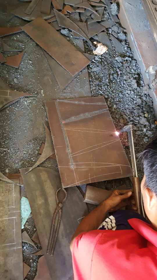

    Dự án gang khó thực hiện quá. vì ko ai cùng ý tưởng nên thôi em làm thép vậy.

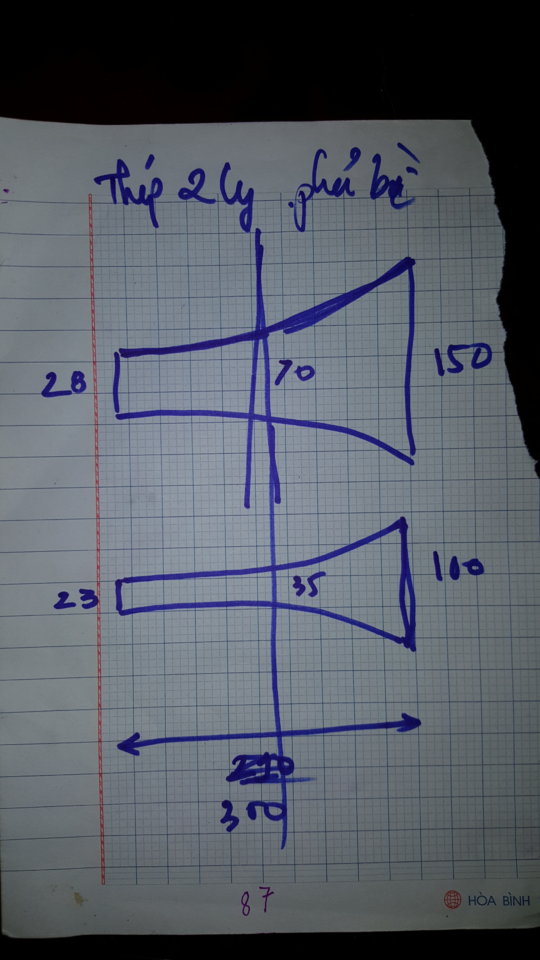

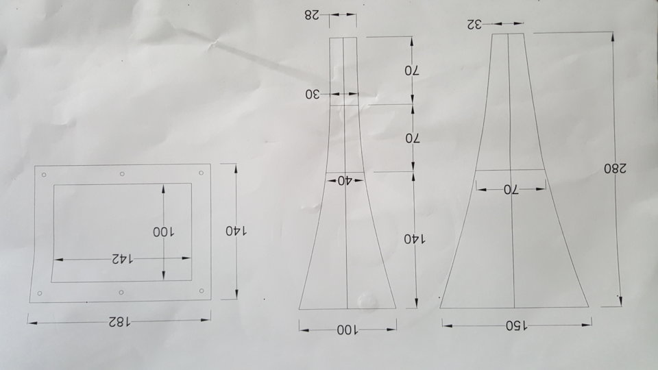

    em sẽ vẽ và up lên bv làm thép horn và lá len nhôm cho các bác tham khảo đi sau.

  24. tran minh phuong
    tran minh phuong Advanced Member
    18/1/14
    2.013
    790
    Bác lên tí kích thước cho em nghía thử của em với.
