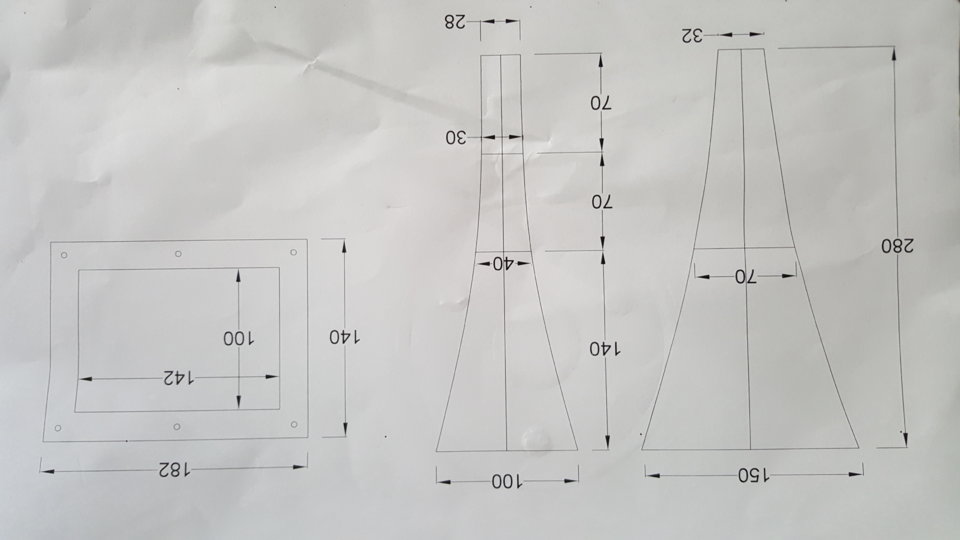

    Bác vẽ chuyên nghiệp quá, chắc phải dân kĩ thuật. Em cũng muốn làm nhưng mỗi tuân chỉ có 1 ngày rảnh thổi. Củ để 2 năm rồi.

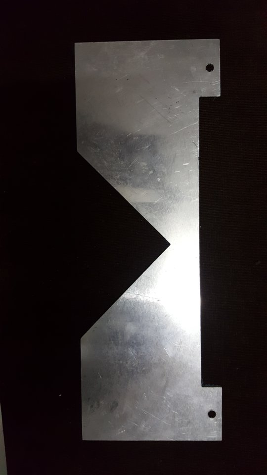

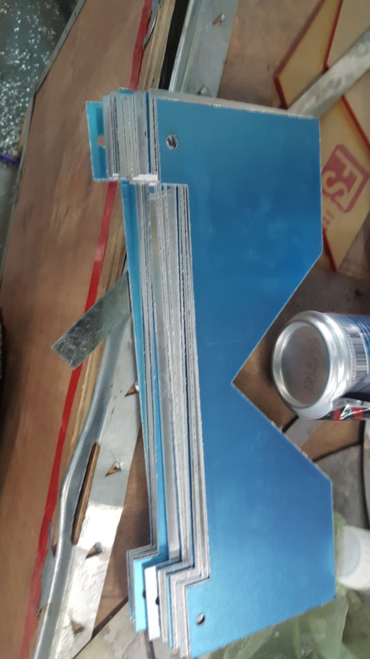

    len e chuẩn bị cắt nè. nếu bác muốn e cắt cho bác 1 bộ rồi ship cho bác. :)

    Còn ko bác cắt tay e nghĩ cũng dc đó. Chỉ qua ko đẹp lắm thôi.

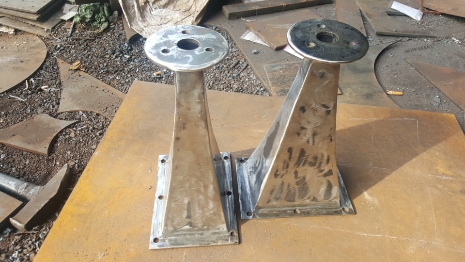

    Em cũng làm qua cơ khí. Nên nhìn bác làm em cảm nhận được trình độ thi công và cũng ko ít công với cặp này. Chúc mừng, nhưng nên lót dày một chút cho đỡ vang. Còn nếu có điều k8ện đem sơn sần tĩnh điện.

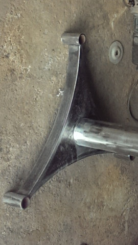

    Cắt tay ko được đâu, đồ diy nhưng chí ít phải khả ái một chút, chỗ em cũng có cắt CNC nhưng em ko biết nhôm mua ở đâu cho họ cắt. Bác giúp với. Hiện em chưa có kích thước miệng cuối tuần về mới tính được. Thi công cơ khí em có thể tự làm tốt, em tự làm cặp chân loa mời bác xem.

    trình độ cao quá. :D
    Em đưa thợ làm chứ e ko biết làm cơ khí. Chấm sơ sơ thì dc. hehe.
    Em sơn thường epoxy nhám cát 2 -3 lớp.

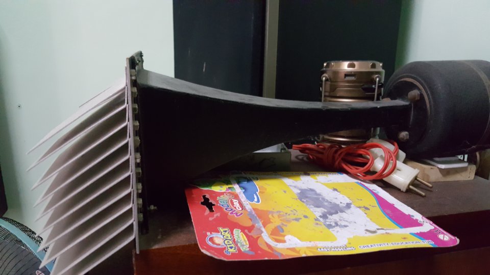

    Nhưng xin hỏi bác diy kèn để ghép với loa gì vậy? Còn em thì tính gắn vô loa audiosphere cho nó giống jbl l200.nhưng của em 5 đường tiếng lận.

    Theo trình của em thì 2 đường tiếng là hợp lý nhất. Càng nhiều đường tiếng càng...rối. khó xử lý.
    Của em set up Loa JBL D130 + JBL Le85 + JBL N1200.

    nhà sư phụ e ko thiếu gì đâu. horn JBL bỏ tủ và vẫn nghe cái DIY này thì e nghĩ nó phải hơn cái horn hãng rồi. :)
    Em đang ghép Le85 với altec 511b nhưng nghe thiếu dải cao quá. :)

    Nhôm mềm nên khi cắt băng kéo sẽ móp méo , nên chắc phải cnc thui

    em cắt lazer đó. nhôm 1mm. bác có cần bv ko mai e gửi cho. nhôm rất khó cắt.
