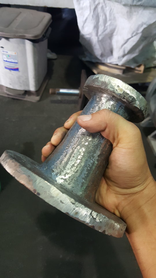

    Làm bằng gang xong có mài giũa nhẵn nhụi được không bác. Nếu bằng gang bác dự kiến nó khoảng bao nhiêu kg/cái ?
  2. taraxacum
    taraxacum Advanced Member
    25/1/15
    124
    40
    Mài giữa bình thường bác. Khoan thêm lỗ cũng được luôn. chỉ ko hàn được thôi.
    Em dự kiến tầm 15kg/ cái.

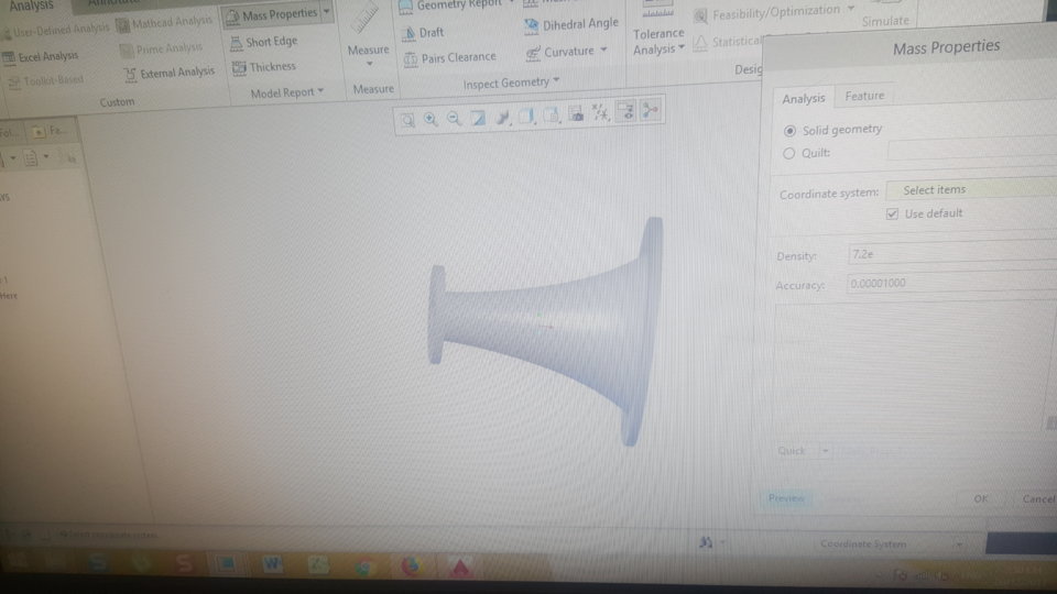

    Đại ca hay tin triển khai 537 500 gọi điện la quá trời." VN chưa ai thành công, bỏ ngay đi, điếc không sợ súng hả,...." hahaha.
    Thôi lỡ rồi làm cho tới luôn coi nó dỡ cỡ nào.
  9. taraxacum
    25/1/15
    124
    40
    Nặng 24.5kg/cái chưa tính lá len đó bác. :)

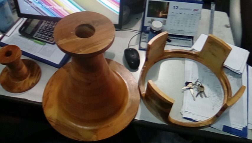

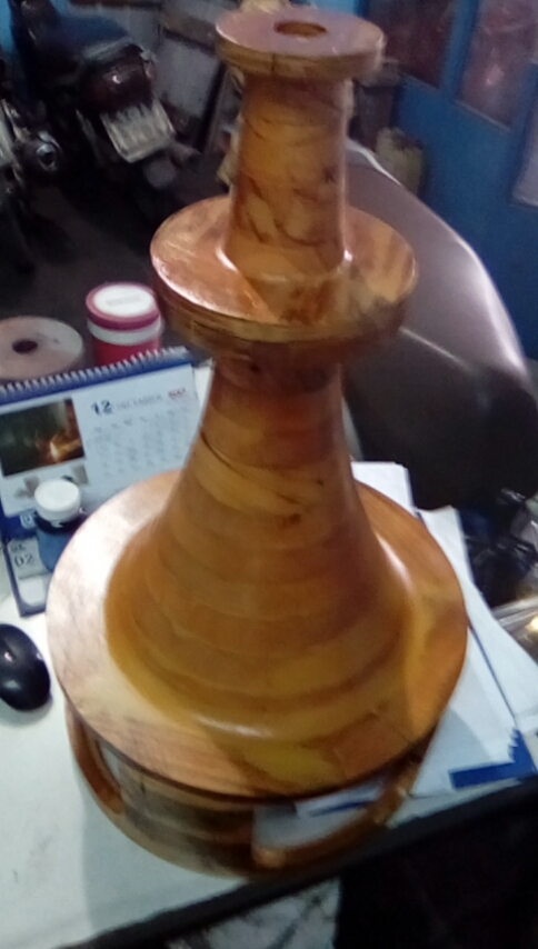

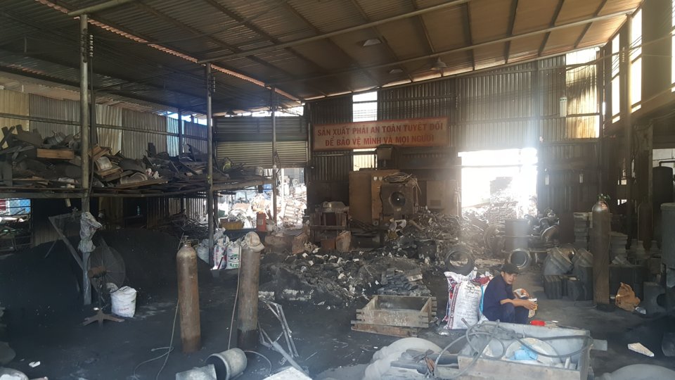

  17. taraxacum
    25/1/15
    124
    40
    IMG_20171219_133341.jpg Em kính gửi các bác mẫu đúc gang ạ. Sắp có sản phẩm bằng Gang ạ. Do em đúc gang có đồng cường độ cao nên phải đợi có lô mới đúc ké được.

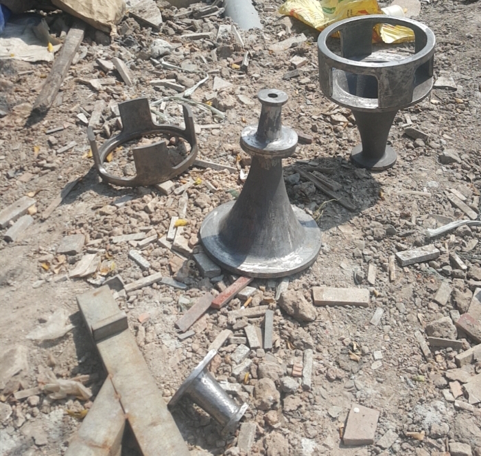

    124
    40
    20180103_105128.jpg 20180103_195946.jpg Như vậy còn nhỏ hả anh? Adapter nhỏ nhất đã bây lớn rồi đó anh.
  20. taraxacum
    25/1/15
    124
    40
    Chúc mừng năm mới. Mới lấy horn gang về nè bác. :D
    Đưa cho lính toát lại và sơn nữa là tiến hành làm lá.

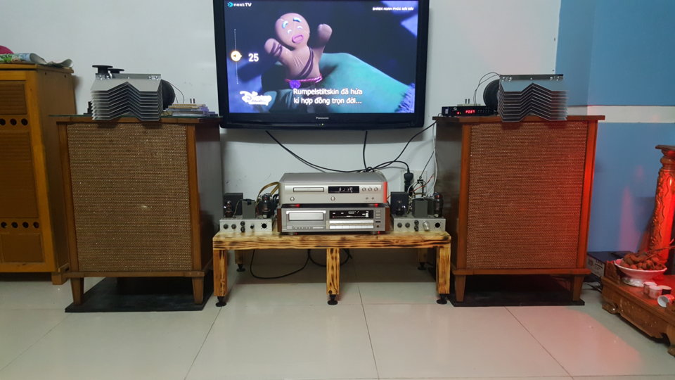

    20180104_211527.jpg Mới DIY xong ....cái bàn. hehe.
    65k x 6 chân đinh + 120k gỗ.
