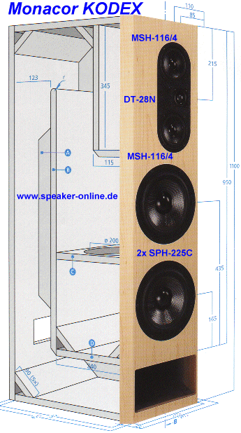

    Các bác gợi ý cho e thêm phần thùng với, khoản tính thùng e đang mù :( Đang định bắt chước hình dáng thằng Tidal này
  11. tranlenguyen
    tranlenguyen Advanced Member
    29/10/07
    343
    94
    Re: Dự án loa 3 WAY với gốm sứ và Eton, mời các bác vào chém
    @ Themask :Cặp này độ nhậy 88dB, trở kháng 4ohm, Crossover frequency: 600hz-3.5Khz. Kích thước 28.5cmx45cmx110cm, nặng 70kg. Điểm đặc sắc của đôi loa này là 2 driver bass mắc song song chạy cùng một thời gian, 2 driver bass liên thùng với nhau. Driver bass 1 phía dưới hoạt động 36hz-600Khz, đôi loa bass phía trên chạy từ 100hz-600hz đảo pha. Do thể tích thùng loa khá lớn là điều kiện thuận lợi cho các tần số siêu trầm-super bass dưới 80Hz được cộng hưởng, nhưng bất lợi cho các tần số từ 100hz-600Hz sẽ xuất hiện đỉnh cộng hưởng trong thể tích thùng loa lớn, như vậy việc sử dụng thêm 1 bass phía trên đảo pha chạy 1 đoạn ngắn từ 100hz-600hz trong cùng 1 thời gian nhằm triệt tiêu phần trung trầm cộng hưởng 100hz-600hz của loa bass phía dưới giải phóng ra, giúp đường đáp tuyến loa thẳng hơn và khai thác được tiếng super-bass rất sâu. Linh kiện crossover cho mỗi bên loa gồm: 22 tụ (cả hai loa 2 bên là 44 tụ),12 cuộn cảm (24 cuộn cảm ) và 20 con trở ( 40 con trở). Việc sử dụng nhiều tụ mắc song song và trở mắc song song giúp bộ crossover trở thành bức tường thành vững chắc, mục đích làm ổn định trở kháng của loa và các điểm cắt chính xác khi hoạt động ở tần công suất cao do loa có độ nhậy thấp, trở kháng của loa biến thiên liên tục ảnh hưởng đến sự chính xác của linh kiện khi hoạt động ở mức công suất cao. Đó cũng lý giải vì sao Avalon có bộ crossover rất phức tạp. Hứa hẹn cặp loa của bác HDhunter sẽ cho tốc độ dãi trầm cực nhanh, trung trầm sạch, bass sâu.... lợi thế của đôi loa bass 8 inches là tốc độ, sẽ nhanh hơn cặp loa của bác Nghĩa 11 inches ... nhưng bass không sâu bằng. Khi nào xong mời Hung qua nghe. Thân

    Dự án này nếu hay "tầm tầm" chắc không khó vì toàn củ ngon. Nhưng muốn đạt độ hay hơn tầm tiền đúng tiêu chí DIY thì sẽ đau đầu. Chạy 2 loa bass là cả 1 vấn đề gian nan mà bản thân các hãng lớn cũng "rụt rè". Mình làm hoàn toàn bằng tai là chính nên lựa chọn phương án thùng lớn còn dễ chỉnh sửa. Phân tần cũng đơn gian thôi không thì sau này không biết sửa từ đâu :lol:
    Dự án này tốn về mặt tài chính nên cần rất cân nhắc khi quyết định cắt gỗ mà mua linh kiện cho phân tần.
    Bác Tralenguyen ở trên đã nói thùng xịn nó quá phức tạp về phân tần (>40 con tụ +>20 cuộn cảm) vì thế có thể ra được 1 kết quả khả quan nhưng đồ đánh lại cũng cỡ chục ngàn obama thì mệt. Vậy nên tính toán sao cho cặp loa phải dễ kéo lại cũng là 1 vấn đề nữa.

    @HDhunter: Có lẽ đơn giản nhất là 2 driver bass hoàn toàn độc lập, coi như là 2 thùng bass chung 1 vỏ có khi dễ xơi hơn :lol:
