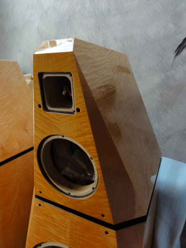

    Bên trong thùng loa Avalon Isis.

    Yêu nhất câu này của bác Nero
    @HD: Chơi âm thanh lâu thế mà vẫn bị thuốc :lol:
    Muốn làm được DIY hay thì phải đi nghe đồ DIY, đã đi nghe đồ hãng mà lại còn nghe ở showroom rồi thì chẳng bao giờ DIY được.
    Biết thằng Avalon nó phải chẻ bao nhiêu em để đun bánh chưng nó mới có ngày hôm nay không? Vì thế cứ bám theo nó thì trăn trở cả đời.

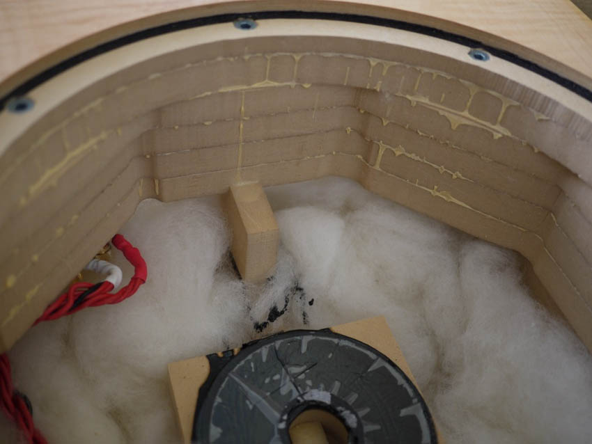

    Em làm còn đẹp hơn :lol:
    Ít nhất không bị lem nhem keo dán các lớp và mặt sẽ phẳng hơn, nên cái bóng của bóng đèn tuýp in tren mặt loa không bị oằn èo như thế :lol:

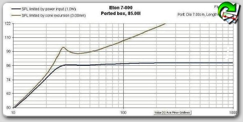

    Em vẫn bảo vệ phương án 2 Driver bass cắt 2 điểm khác nhau với lý do sau:
    Thông số của Driver 8/800: Fs = 36 hZ (đỉnh cộng hưởng tại 36 hz dưới 36hZ dốc rất nhanh); Xmax = 3mm (quá thấp) không thuân lợi cho việc cộng hưởng bass sâu. Driver này chỉ phù hợp với loa hifi chỉ đánh từ 35 hZ trở lên.
    Nếu muốn đánh xuống tới 28 hZ theo tính toán (cả bằng cơm, và bằng phần mềm máy tính) thể tích thùng cho Bass=85l (chưa bao gồm 5l cho mid) khi đó Fb=28hZ; F3=27hZ và bị suy giảm -3db tại 28hZ (em nợ đồ thị do ko post lên được). Tại 80hz suy giảm -1,5dB.
    Do vật em đề xuất Driver lower bass cắt bậc 1 tại 80hz. Drier upper bass cắt bậc 1 tại 400hz. Như vậy sẽ bù đắp mức độ suy giảm của SPL từ 200hZ đến 28hZ, sẽ làm SPl bằng phẳng hơn. Lúc này mới nghe được tiếng piano đánh tại 28hZ.
    Mặt khác khi cắt tại 2 điểm của Driver bass sẽ vẫn giữ được mức trở kháng của toàn dải là 8om (nếu sắp đặt linh kiện hợp lý).
    Về việc lệch pha của 2 driver bass khi cắt tại 2 điểm do phải dùng 2 cuận cảm có mH khác nhau là đúng nhưng lệch pha này rất nhỏ mà ở tần số từ 80hZ đến 28hZ nên rất khó nhận ra. Việc sử dụng mặt trước của loa nghiêng 8 độ cũng phần nào làm giảm việc lệch pha này.
    Nếu mắc 2 driver bass mắc // trở khác sẽ tụt xuống 4 om cho loa bass (Pow khó đánh) 8 om cho mid và tweeber. Và dải tần mà 2 driver này làm việc sẽ + 3dB tuyến tính nghĩa là phần 28 hZ cũng được cộng thêm 3dB như phần 100 hZ do vậy không nghe thấy tiếng bass sâu mà chỉ thấy toàn bass nông.
    Mời các bác tiếp.

    Bác làm thùng có thể tích to thế, theo em thùng mà dùng hai bass A8-800 thì thể tích rơi vào khoảng 74~76L là cùng và tối ưu nhất. Nếu thể tích thùng lớn quá (như bác là 85lit), bass lại cắt cao thì nghe tiếng trung trầm sẽ xuất hiện hơi ồm ồm :D rất khó nghe.
    Còn theo như bác phân tích thì thực tế không phải như vậy, với A8-800 thì khó mà nghe hay ở tần số 28Hz như bác mong đợi.
    ***Đang phân tích driver A8-800 nhưng đồ thị bác post là của driver 7-800 hay 8-800 bác xem lại nhé.

    ở biểu đồ cho thấy sự biến thiên trở kháng của A8-800 lớn hơn A8-200 ở điểm cắt 2K2 và độ dốc cũng lớn hơn nên tại điển cắt 2k2 của A8-800 trở kháng sẽ lớn hơn A8-200 khi đó nghe tiếng trung cao sẽ trội hơn lấn át mất trung trầm và bass , chính vì vậy bác Hachu mới thấy mid high và treble nhiều hơn nhất là khi tăng volum do không tuyến tính. Vì vậy theo em driver bass này nên cắt thấp hơn.

    Giả sử trường hợp em dùng lý thuyết tính được Fb cộng hưởng được 28hZ có sai số so với lý thuyết khoảng 10% = 2,8hZ. Trường hợp xấu loa chỉ cộng hưởng được 30,8hz (có vẻ chấp nhận được). Trường hợp may mắn nó lại cộng hưởng được 25,8hZ (sướng).
    Nếu bác không dựa vào lý thuyết, những tính toán căn bản làm gốc thì khó định được mục tiêu hướng tới.
    Qua trình bầy của Bác em hiểu bác dự kiến đôi loa này chỉ đánh từ 36hZ trở lên. Nếu đúng vậy em xin vác Bookshefl của mình ra thách đấu với đôi loa cột này luôn cho máu.
    Em cũng thấy bác chủ topic có ý chỉ làm đôi này chỉ cần đánh được từ 32 hZ trở lên. Đề nghị bác xem lại đầu tư không ít monye mà chỉ được có thế thì ..... khà khà khà

    Hi bác Cam Đồ thị em đưa thông số vào cho máy tính vẽ là Driver của A8-800. Em đánh nhầm tên 7-800
    Em tính cả bằng công thức lẫn bằng máy tính thùng phải 85l mới cộng hưởng được 28hZ. Vì các loa đỉnh cao hiend phải đánh được 28hZ như bộ của bác ý.
    chứ 35hZ thì muỗi
