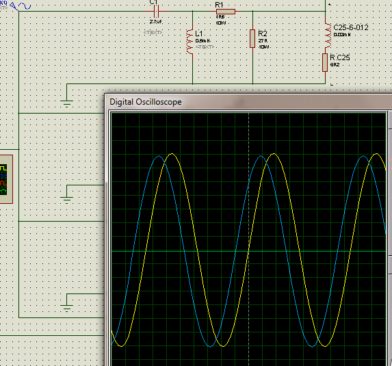

    Em dùng phần mềm mô phỏng Phase của driver treble xem nó có lệch như lý thuyết không:
    Treble cắt bậc 2 tại 4khZ
    Tín hiệu đầu vào 6khZ
    Đường mầu vàng là tín hiệu gốc; Đường mầu xanh là tín hiệu tại loa Treble.
    Hai đồ thị lệch nhau đúng 180 độ. Lý thuyết về phase hoàn toàn chính xác :)

    Em tưởng trên hình là sớm phase 90* chứ Cụ ?

    Chỗ này phải xem lại không hiểu sai ở đâu:
    Nó không tính đến cuộn cảm L1 của cắt bậc 2.
    đã thử nối cuộn cảm vào và dỡ ra phase nó vẫn thế.

    Theo em là không sai đâu cụ, cảm L1 mắc // với "loa+trở" nên lo làm thay đổi pha của tín hiệu chạy qua loa.
    Ở Loa bass cụ cũng sẽ thấy là tụ ở vị trí tương đương sẽ ko làm thay đổi phase của tín hiệu qua loa :)

    Chết thế đấy.
    Sách giáo khoa dạy cắt bậc 2 di phase 180 độ. Máy mô phỏng nó chỉ chạy có 90 độ.
    Hay là em hoặc bác soi đồ thị sai. Hay máy sai???
    Sách lại là Tiên đề rồi :lol:

    Ối rời ông Cảm mắt tinh thế mà soi đồ thì chưa chỉnh.
    1 chù kỳ sin là 4 ô tương đương 360 độ
    Sin của Driver treble nó bị dịch 2 ô thì chả là 180 độ à?

    Em không cần biết ô iếc thế nào cụ nhé. Cụ cứ nhìn cái hình Sin giúp em 1 chu kỳ của nó là nó phải đi đủ cả nửa con trên đến hết nửa cong dưới.
    Ở đây em nhìn thấy đường Sin của loa nó ngồi ngay sát chỗ mà đường Sin tín hiệu bắt đầu => nó sớm 1/4 chu kỳ => 90* thôi cụ ạ :twisted:

    Đúng rồi
    Em nhầm. 1 chu kỳ sin gồm 2 nửa dương và âm là những 8 ô = 360 độ
    Mỗi ô là 45 độ. Nó lệch 2 ô thành 90 độ
    Anh Cảm vưỡng chuẩn hơn :lol:

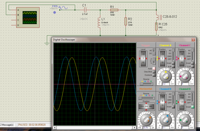

    Nó chạy theo tần số. Ở trên là 6khZ nó chạy 90 độ.
    Bây giờ 12khZ nó chạy thế này. Anh cảm tinh mắt tính hộ phát xem báo nhiêu độ

    Cụ cắt tần ở bao nhiêu thì đo ở bấy nhiêu thôi chứ đo cao làm gì :)
