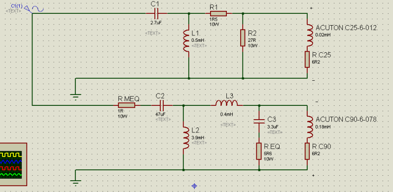

    Nghịch một chút về Phase thôi.
    Cứ chỗ nạc chén trước. Driver Mid và Treble đủ thông số nên làm trước.
    Cắt bậc 2 tại 4khZ và 400hZ.

    Tóm được lão ở trang này rồi. Sang tận bên này chặt chém. 90 or 270° chứ lão có thấy 180 độ nào đâu.
    Chém loa lãi tính làm loa à :mrgreen:
    Chính xác là 60° cho 1 mắt lọc bậc 2 LC mà lão. Máy nó chỉ rõ đến thế rồi còn giề nữa lại chuẩn bị tẩu giống tay Hạc rồi

    Em được tay HD uỷ thác toàn quyền xử lý 1 chiếc loa. Trừ chẻ loa :lol: để so sánh với chiếc gốc.
    Nó xương ở chỗ 2 driver bass trước là 8R dỡ ra làm lại thành 4R nên thông số thay đổi gần hết. Máy không tính chính xác được nữa.
    Còn nguyên bản thì khỏi phải bàn.
    Cũng may mid với treble còn nguyên
    Bác cứ chém thoải mái cho đã tay :lol:

    Cái phưn tầng này của lão chế hay tự nó có đấy. Em thây vài tham số ko phù hợp và bị chồng chéo cái này là kiểu của mid vs bass thôi cụ

    Cái này em làm
    Mới cắt cho Treble và mid thôi

    Mid vs tweeter đè lên nhau rồi cắt mid nên để 3500Hz vs tweeter để ở 4500- 4700Hz thì mới ko bị chồng lấn đe nhau nhé cụ. Vì f cắt chung nằm ở 4000Hz đấy cụ và giá trị ví dụ như đôi vơi tweeter là 0.27mH vs tụ là 4.7- 6.8uF thì mới có hiệu quả. Còn cụ chọn tỷ lệ như vậy chưa phù hợp

    Ý bác là cắt cách xa một khoảng ?
    Vì bác sợ bị chồng tần?

    Ko phải sợ mà nó bị cụ ợ. Vì các linh kiện nó tồn tại cáv tham số ký sinh như L gồm co L R C và C có C vs R và giá trị C, L thực tế còn thay đổi theo tần sô nên.nói tóm lai mạch lọc nó ko cắt như lý tưởng. Tần số cao nó thoải ra vì vạy người ta mới phải làm thế

    Em thì nhớ là khi cắt bậc 2 tại 4000 thì tại điểm cắt nó cũng đã tụt rồi chứ không phải tụt sau điểm cắt. Nếu đặc tuyến gốc của củ loa không bị vồng, không bị lõm thì cắt trùng điểm là điều đầu tiên phải thực hiện. Kết quả sau đo đạc sẽ tinh chỉnh sau.
    Khi ddáp tuyến của 1 củ hoặc cả 2 bị vồng lên hoặc lõm xuôgs tại điểm giao cắt tình toán thì sẽ cần cắt từ xa hoặc cùng tiến qua điểm thiết kế :)

    Giả sử cắt bậc 2 cho Driver Bass và Mid tại 400HZ thì đặc tuyến của cả 2 driver sẽ có độ dốc là 12db/1 bát độ.
    - Với loa Bass cách 400hZ 1 bát độ là 200hZ nó đã bắt đầu dốc xuống đến 400hZ thì = -3dB.
    - Với loa Mid cách 400hZ 1 quãng 8 là 800hZ nó đã bắt đầu dốc xuống đến 400hZ thì = -3dB.
    Như vậy đặc tuyến riêng của từng driver luôn dốc trước khi vào điểm cắt chứ không phải đến điểm cắt nó mới đột ngột dốc xuống.
    nếu làm đúng và cân được độ nhậy các driver thì không bị chồng tần và cũng không thiếu dải
    Tất nhiên thực tế vưỡn phải tinh chỉnh cho vừa nghe :lol:

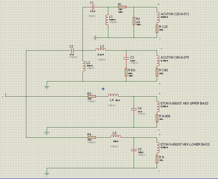

    Tay Hát dê vào nghía quả XOVER cái lùi đây không dựng lên xong là mất quyền tuyên bố.
    - Phần treble cắt bậc 2 nối theo phát minh của tiền bối Cauyem. Âm thanh mượt hơn
    - Mid cắt ngược phase với các driver còn lại. để 4 driver cùng đồng phase
    - Upper Bass cắt 400hZ bậc 2
    - Low Bass cắt tầm 120hZ. đến đây phải dò dẫm để nó không bị chồng tần.
    Vấn đề trở kháng của loa sẽ xuống đến 2 ohm tại những dải tần <120hZ do trở kháng loa bass có 4ohm. Do vậy phải thêm điện trở 2.2R mắc nối tiếp Driver bass cũng là giảm độ nhậy của Driver này xuống.
    Việc thêm R là không mong muốn. tạm thời chưa có giải pháp nào tốt hơn.

    Dự án rất hay, củ khủng. Em thấy cấu hình tương tự như đôi Avalon Indra được các audiophile ca ngợi. Tuy nhiên, dự án của bác chủ kéo dài lâu thật đấy, em theo dõi phần DIY loa nhiều mà bây giờ mới thấy, bác cố hoàn thiện nhanh để khán giả còn thưởng thức.
    Nhìn vào T/S data của 2 củ gốm mê thật đấy, rất đẹp, đáng đồng tiền bát gạo.
    Em có câu hỏi với bác Buiducbac: Bác cho anh em biết các lý do sau ạ:
    - Điểm cắt trên tại 4 kHz? Có sợ lúc đó dải trung lên đến phần lower treble không? Như vậy có ảnh hưởng gì không?
    - Lựa chọn cắt bậc 2 mà không phải các bậc khác?
    - Bác chia sẻ công thức và kinh nghiệm xử lý phase. Điểm cắt trên là em sợ lắm, rất dễ lệch pha. Nếu lêch thì ngoài tính toán và đo đạc thì việc nhận biết bằng tai như thế nào (em chưa có thiết bị đo kiểm)? Xử lý thế nào cho triệt để?
    Rất mong bác và các cao thủ giải đáp cho em thêm kiến thức vài kinh nghiệm để tiếp tục DIY.

    Bộ Driver này sử dụng củ bass loại Supe ETON nên dự tổng kháng xoay chiều sau khi hoàn thành <2 Omh.. :roll: . và chủ đầu tư sẽ phải sắm con Amp cực khủng để kéo... :lol:

    Còn nước còn tát thôi, hoặc làm mò thôi chứ cặp Eton này đã quấn lại coil rồi thì các cụ chạy phần mêm mô phỏng vào mắt à. Ngoài thằng quấn lại loa nó bảo là 4 ôm chứ ai đo dc. 4 ôm này là trở kháng tại 1khz chứ đâu phải trở thuần. Ngoài ra quấn lại coil thì nó còn kéo theo cả mớ thông số về điện thay đổi theo mà ko xác định được. Nói túm lại là chỉ có mò kiểu loa vintage mù thông số thôi.
