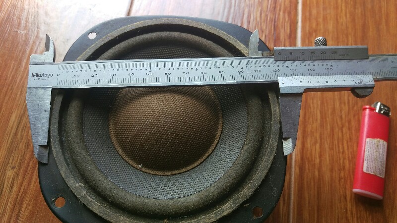

  9. tran minh phuong
    tran minh phuong Advanced Member
    18/1/14
    2.011
    791
    IMAG1717_copy_800x450.jpg Em nghe lời bác vì cũng một công đóng thùng, nhưng củ này em chưa thí nghiệm xem có thể cắt bao nhiêu và thùng bao nhiêu lít. Thôi để mai kiếm gỗ cũ đóng thử cái thùng nháp xem sao, mà bác nhìn củ này có quen ko ạ.

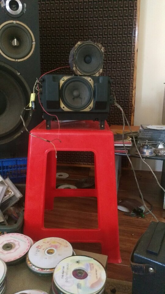

  11. tran minh phuong
    18/1/14
    2.011
    791
    Em tính đặt bên cạnh loa chính, vì phòng rộng 5,2*8,5m mà ngồi ghế nghe thấy gò bó quá hơn nữa mấy ông bạn tới chơi chỉ thích ngồi thảm uống trà hoặc lai rai nên em định đóng đôi nho nhỏ để thấp chứ loa to của em ngồi thảm ( ngồi gần)nghe chán lắm vì loa to ( 40cm) mở nhỏ nghe dở mà mở to thì khác gì đuổi khách âu cũng là yếu đ IMAG1710_copy_600x1067.jpg iểm của phòng to. Khi hoàn thành sẽ nằm vịj trí này bác ạ. Hiện tại hai loa đã rất ăn ý tiếng trong ngọt bass hơi non ( củ mid alnico này tiếng khá tốt)nếu dùng củ bass khác lại phải làm lại hiện tại bass cắt bậc hai khoảng 1000hz. ko thể cắt thấp hơn vì loa sẽ nặng đánh và ăn công suất. Amp của em 100w kênh. Còn 84 pp thì kéo ko ra hơi....

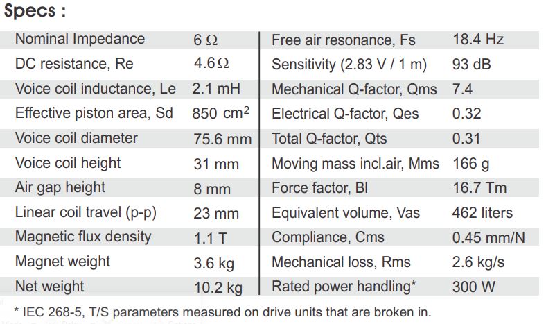

  14. Minhkhue
    Minhkhue Advanced Member
    13/10/14
    204
    70

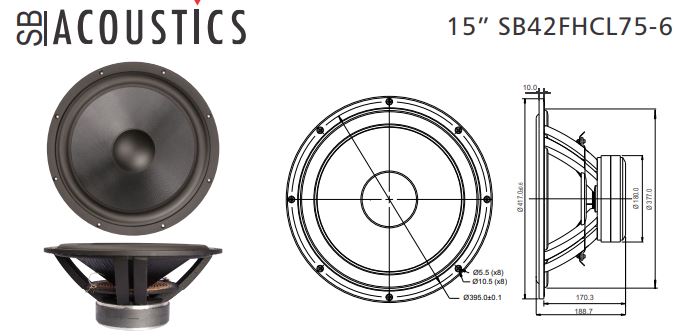

    các bác cho e hỏi xxx tý, trong 3 cái đường tím, đỏ, xanh lá phía trên là những đường gì vậy?
  15. Pilab
    Pilab Advanced Member
    29/1/09
    1.732
    329
    TP ThanhHoa, VietNam
    Hình như 3 đường Blue, Green, Red là biểu thị mức áp suất âm theo tần số tương ứng với mỗi vị trí đo: mầu Lam - điểm đo trên trục driver, mầu Lục - lệch trục 30 độ và mầu Đỏ - lệch trục 60 độ (cùng khoảng cách đến driver). SPL 0 dB tương ứng áp suất âm 2 x 10-5 N/m2 hay 0,00002 Pa.
    Thông số driver SB42FHCL75-6 bác có thể xem thêm ở đây:
    https://www.madisoundspeakerstore.com/pdf/SBAcoustics_15in_SB42FHCL75-6_Rev-1.pdf
    Tks for All.

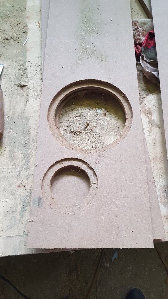

  16. Maidanhan
    Maidanhan Advanced Member
    14/3/06
    3.722
    1.146

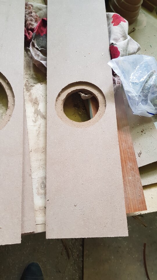

    Bác cho hỏi khoét cái lỗ tròn to trên hình bác dùng bộ khoét kiểu gì, cho tôi xin ảnh vào Zalo 0987779413 nhé.
    Tôi đóng cái chuồng chim, khoét lỗ bằng công cụ mua ngoài chợ nó văng quá, khg an toàn, sau phải dùng cưa xọc, khg đc đẹp.
    Gỗ mdf có chịu đc ẩm khg bác, tôi muốn làm ở 1 vị trí sát nền nhà, tiếp xúc trực tiếp? Bác cho thông tin trên Zalo nhé, kẻo lạc đề.
    dragous likes this.

    Đây bác qua em cho mượn cái này .đảm bảo ngon .trước em khoét có 2 lỗ cho tannoy kiềng vuông. Em phải mua cái này khoét xong để kho cjo đến giờ

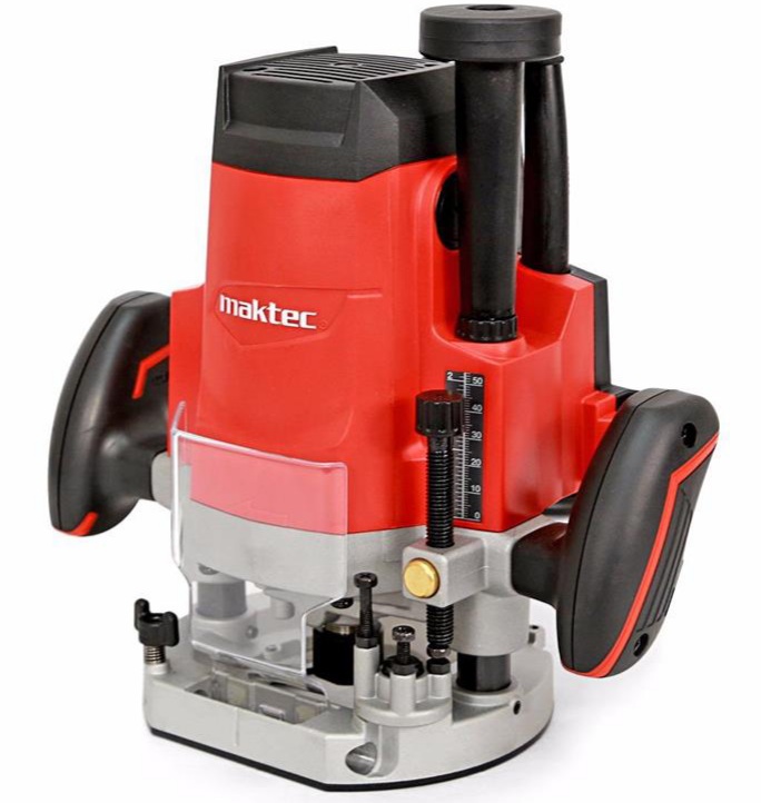

    Máy này tôi có bác ạ, của Makitta. Các máy làm mộc tôi có cả nhưng cần làm cái ghá phụ trợ mới dùng để khoét lỗ tròn trên máy kiểu này, tôi khg biết làm :p đành thua. Nó khỏe quá, mình khg chuyên nên muốn mì ăn liền.
  19. tran minh phuong
    18/1/14
    2.011
    791

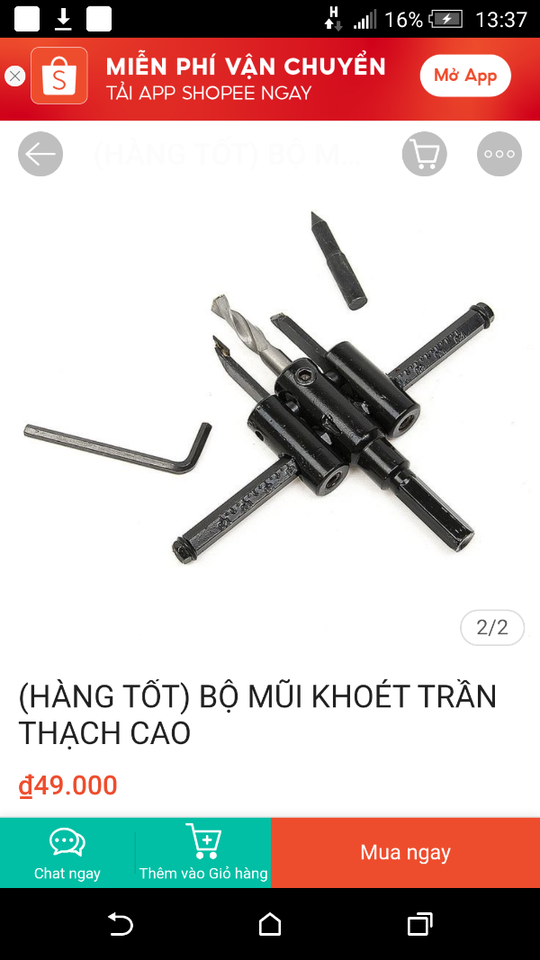

    Screenshot_2021-04-14-13-37-03_copy_600x1067.png Cái này em gắn vô cái khoan để khoét lỗ loa (đk khoảng 20cm) lớn nữa em chưa thử chắc khó hơn chút.Mấy tay làm nội thất đều có cái này để khoét lỗ gắn đèn âm trần. Bác tăng góc cắt gọt cho cái mũi nó ăn chậm thôi, chứ để nhọn nó văng xóc vô gỗ rất nguy hiểm. Gỗ công nghiệp bác muốn bền mua verni cách điện ( rẻ tiền) về pha loãng quét vô ngâm nước cũng ko bục. Pha với xăng xe máy thật loãng thôi.

    Đây cái này làm tôi sợ nhất, tôi có 2 bộ, chả dám dùng vfi sợ gãy ống đồng, đang tìm cách khác :p:p:p.

    Cái này em nhìn thấy nó muốn ngất luôn . Ngày xưa còn khó khăn về công cụ. Mượn mãi mới được cái khoan tay và cái mũi này của mấy bác nắp camera hay khoan trần thạch cao .về khoan cái miệng loa có 20cm . Tay mình cầm khoan thì đâu có cân vuông góc được với tấm gỗ . Lúc đó dùng 2 chân đạp lên tấm gỗ cho chắc . Nó bay ra liếm cái vào ngon chân cái tưởng đút gân hôm đó. Cũng may hôm đo đi đôi dép lên còn ngón cái k thì xong rồi .

    Đơn giản bác ah .kiếm miếng mica trong khoảng 2mm bác bắt vào mặt của máy phay và lấy dấu từ mũi kẹp ra khoảng cách 5 hay 10 mm tùy bác ... mỗi vị trí bác khoan 1 lỗ 1mm .nếu bác cần khoan lỗ 20cm thì bác dùng dinh 1mm đóng vào lỗ khoảng cách 10cm đó là tâm vòng tròn . Đảm bảo chính xác 100% .
    Nhà em phay giật cấp cai củ tannoy kiềng vuông .em phải lấy mẫu xong ra cnc cắt lên tấm mica rồi về tự chế cữ phay giật cấp cũng y chang k chệch 1ly

    Bác vẽ tay hộ ra giấy đc khg? Tôi chưa hiểu bắt vào góc nào của bàn phay, nhỡ đang làm nó tuột thì sao :p:p:p, máy Makitta khỏe lắm, mua rồi, khỏe quá, khg dùng đc trả lại chấp nhận lỗ 300K chủ shop khg chịu :D.

    Bác lật ngược máy lên thấy miếng nhôm tròn màu đen có 4 con ốc. Lấy nó ra kẹp vào miếng mica lấy dấu xong .bác roa lỗ để đầu vít âm xuống .rồi bác bắt mũi phay vào thế là xong .
