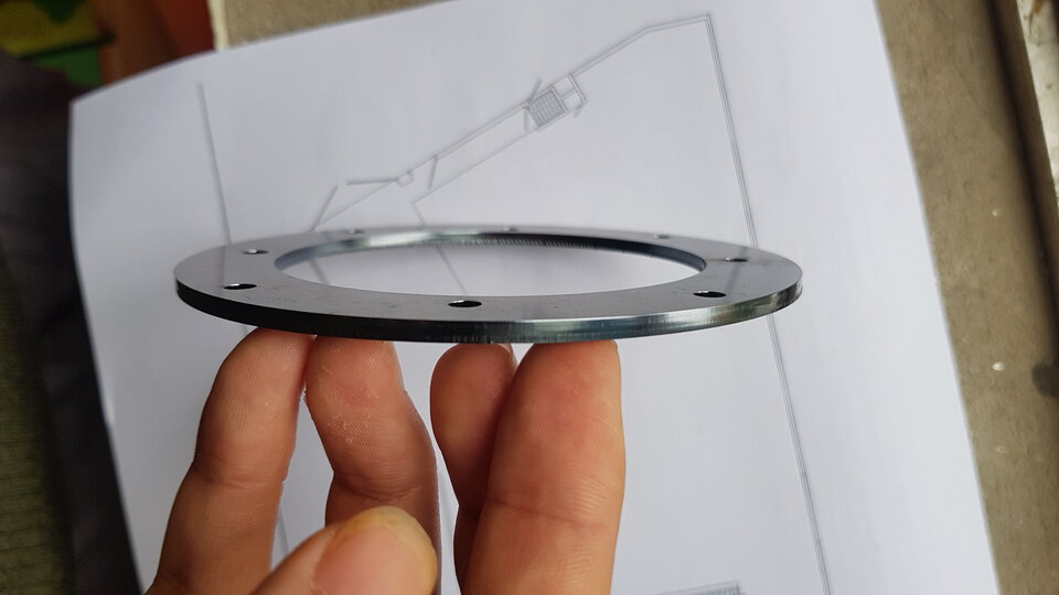

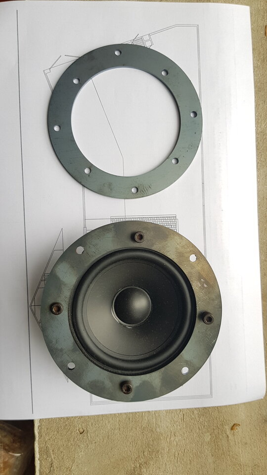

    Em xin gửi các bác đam mê DIY 1 cách gia công nữa. Cũng rất tiện nếu làm bằng kim loại. Đó là cắt Laser.
    Trong hình, em cắt bằng thép tấm 5mm để đệm cho loa mid.
    @Maidanhan em vẫn mê tự làm ạ. Nhưng vì không có nhiều thời gian, và chưa có chỗ riêng để làm, nên em thuê những công đoạn khó. Còn những công đoạn dễ thì em vẫn tự làm.
