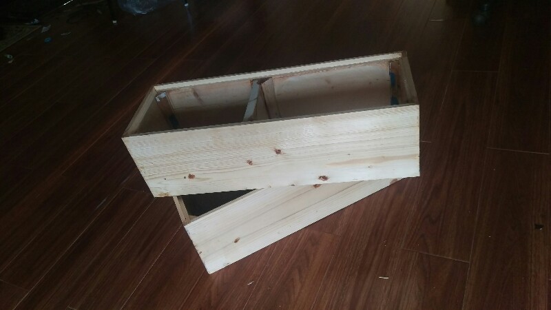

    IMAG1741_copy_800x450.jpg Để làm hai cái hộp bằng gỗ thịt cân nhau về mặt âm học là điều ko thể nhưng em đã có cách. Dự tính sẽ thêm phía mặt sau cái loa đk 16cm làm bass cộng hưởng vì loa dư cũng chẳng làm gì. Xiin ý kiến các bác...

    Có phải bác định thêm loa mà loa này sẽ quay củ về hướng các củ loa mặt trước phải không?

    Nó là cái màng bass cộng hưởng nhưng đây là củ loa nên ta có thể chỉnh tần số cộng hưởng bằng cách đấu tắt hai cực loa bằng tụ để màng này chỉ cộng hưởng bass ( cái này em tự nghĩ ra chứ chưa thấy ai làm) theo bác có được ko ạ vì ko thành công thì dán miếng gỗ vào là xong vì nằm phía mặt sau. Xin ý kiến bác.

    Cái này em chưa thử. Nhưng có lẽ ko đc như bác mong muốn. Vì khi đấu tụ vào cực loa, nó sẽ có tác dụng giảm rung ( tăng damping) do tụ sẽ nối tắt cuộn dây loa khi màng loa rung chuyển.
    Dù gì thì bác cứ thử xem sao. Chứ em cũng chỉ ... Đoán bừa thôi.

    Âu cũng là sự trải nghiệm ( thí nghiệm) do trở kháng tụ thay đổi theo tần số thay vì thay đổi trọng lượng màng cộng hưởng. Nhưng chưa thấy hãng nào làm nên tỉ lệ thành công chắc ko cao bác ạ.

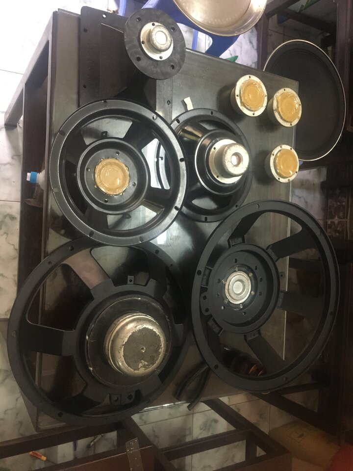

    Chào các chuyên gia loa. Mình vừa nhặt vài bộ driver từ Neo, đã gia công song khung sườn (xem ảnh). Giờ đến mục cuốn coil loa, mình đang mắc không biết cuốn bao nhiêu vòng (hay mõi cuộn voice coil này bao nhiêu mH trong không khí, trong khe từ ) bạn nào biết tính toán thế nào xin chỉ giúp. Thanks!

    Ca này khó rồi ạ. Nó ngoài phạm vi hiểu biết của em, em cũng ko có đủ máy móc để DIY củ loa.
    Em chỉ biết là, trong 1 củ loa có nhiều công nghệ mới mà những máy đo hiện đại mới kiểm tra được. Vd công nghệ chế tạo màng loa, vật liệu màng loa, hình dạng motor ( từ), vòng đồng giảm méo ( shorting ring), công nghệ sản xuất nhện, gân, khung, ...

    Được b, nhưng mình không nối 2 cọc bằng tụ mà nối bằng trở, bản chất là thay đổi giá trị Z của vòng kín cuộn dây trong lõi từ

    Khg hẳn đâu bác, đầu tiên vẫn chỉ xoay quanh công thức cơ bản cường độ từ trường, mật độ từ thông của vật lý 12 trc đây và lớp 9 now.
    Một số cái bác nêu phía cuối có tính bổ trợ:
    Trên bệ thờ danh giá các tên tuổi đầu cuối Audio, những cặp loa cổ của Anh, Đông Đức, Mỹ cũ ... đâu có những cái đó... mà âm thanh vẫn mê hồn sâu lắng.
    Cốt lõi vẫn là bản chất nam châm, chiều dài tối ưu hóa nhất của cuộn dây trong hành trình sao cho khg quá lợi vs âm cao mà thiệt ( lực ) cho âm bass_ đồng nghĩa là màng loa tại bass dao động mạnh mà ít méo nhất.
    Cái này buộc lòng phải đọc sách giấy cũ, kết hợp vs thực hành có tính đến cường độ từ đã suy hao theo thời gian, khg phải áp dụng nguyên khi loa còn mới.
    Nhện, gân màng vs công nghệ ngày nay quá dễ nhưng MÀNG nào cho trung ấm áp và tự nhiên phải qua thực hành...

    Không biết có @nào để ý vấn đề này? Trước vnav có dự án độ field coil cho củ altec láing, JBL nhưng vẫn dùng voice coil jin hay diy quốc tế bán cuộn field coil Xxxx usd cũng dùng lại voice coil theo driver. Không nhẽ cứ cuốn đai 1 cái trên cơ sở ví dụ như voice coil 416 63 vòng, telefonken NT 3 -4 90 vòng rồi thay đổi "bằng tai":)
