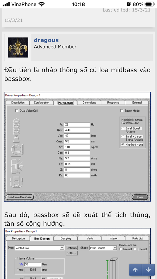

Dự án loa cột 2 đường tiếng với củ loa SB Acoustics

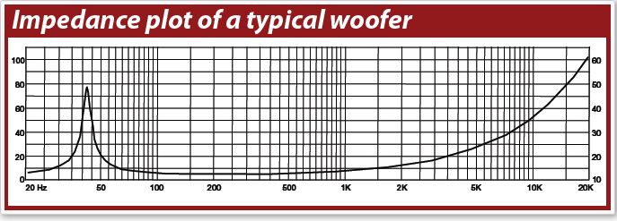

    @Pilab cho được hỏi:
    - mong muốn điện trở thuần 6.5 R bắt nguồn từ đâu? (thông số Le & thông số Rdc cái nào quan trọng hơn?)
    - mong muốn 6.5R dùng dây 0.3 tính toán
    đc 5R sao không dùng dây nhỏ hơn 0.3 để đc như muốn?
    Thanks!

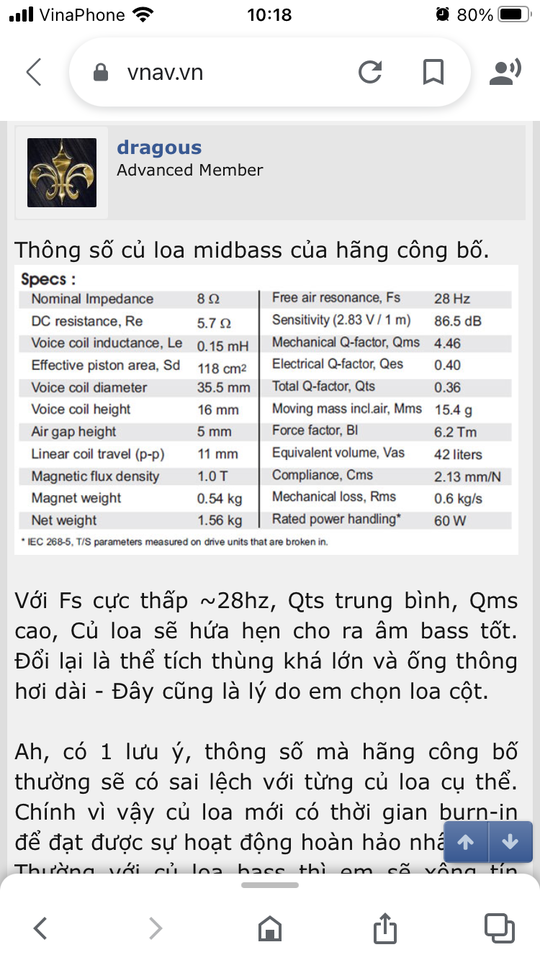

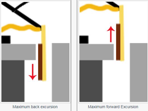

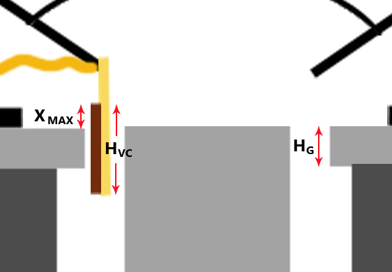

    Chủ topic cho hỏi:
    - Cách các định Xmac trong bảng dưới
    - Giá trị Air gap hieght trong bảng dưới có phải là chiều cao hở ra ngoài không khí (không nằm trong khe từ) của voice coil ?
    Và đo hộ mình bề dày palet loa (mình thấy chiều cao dây đồng 16 mm).
    Thanks!
  5. dragous
    dragous Advanced Member
    7/12/09
    690
    101
    Capital
    Vâng, đúng rồi đó bác. X max là phần cuộn dây lồi ra ngoài mặt bích - với điều kiện bác đặt đúng vị trí: Phần lồi lên trên bằng phần lồi xuống dưới.
    Còn "Air gap height" là độ dày của mặt bích.
    Vậy Xmax trường hợp này = (16-5)/2=5.5mm

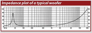

    1, 3. Trong một điêu kiện nhất định trở kháng của driver sẽ đạt giá trị cực tiểu xấp xỉ bằng điện trở thuần Re. Một quy định (hay tiêu chuẩn EIA RS-299-A-l968) về trị số này so với trở kháng danh định là Re không được nhỏ hơn 80% trở kháng danh định: trở kháng 8 ôm thì Re tối thiểu phải là 6,4 ôm. Tất nhiên cũng có những ngoại lệ, một vài nhà sản suất driver nói cho rằng các driver chất lượng cao nhất của họ chỉ có thể đạt được khi Re đúng bằng (e-1)/e = 63% của trở kháng (e = 2,72) và vì thế với driver có trở kháng 8 ôm sẽ có trở thuần Re = 8*63% = 5 ôm. Vậy nên với driver trở kháng 8 ôm thì em tạm chọn Re tối thiểu là 6,5 ôm hoặc theo lí do kia là 5 ôm.
    2. Le và Re là các thông số trong nhiều thông số cơ bản của driver, các thông số này không độc lập nhau mà liên hệ hữu cơ với nhau. Em chưa có thể hiểu được mỗi thông số ảnh hưởng đến chất lượng driver ntn nên chờ thử nghiệm thực tế của bác.

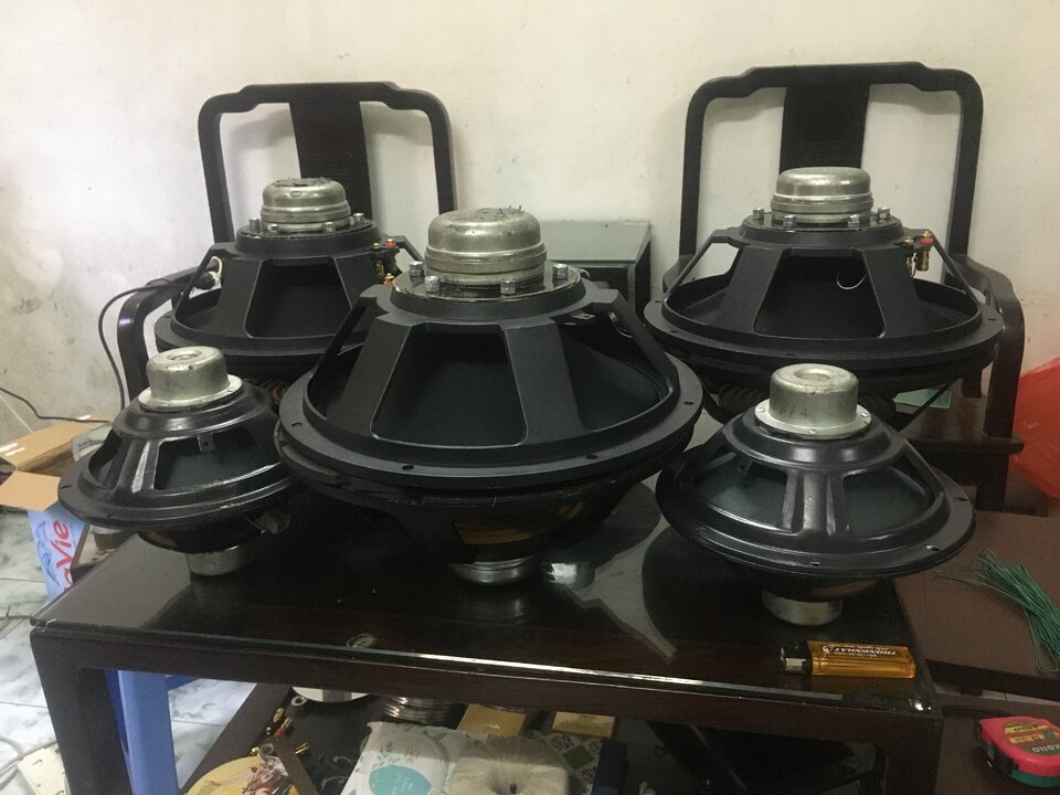

    Cám ơn nhiệt tình trợ giúp của 3 bạn @tran minh phuong, @Pilab, @dragous.
    Báo cáo các @, tớ đã hoàn thành đúng ý đồ (kết quả hơn mong đợi) 12 driver (6 LF & 6 mid).
    ps: Làm loa vui đáo để, đang bậm chút việc; khất vài bữa kể chuyện thêm nhé. Thanks!

    Chúc mừng bác. Hi vọng có dịp được nghe thử 1 lần ạ.

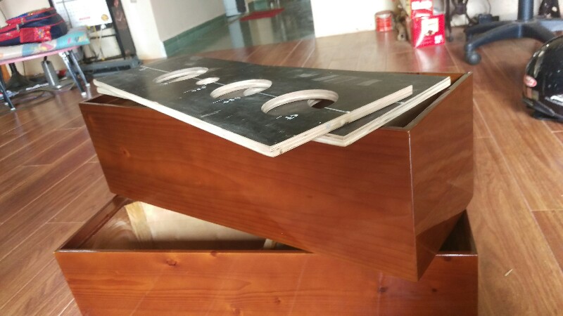

    IMAG1745_copy_800x450.jpg Sơn pu đã khô, lỗ loa đã khoét xong, gắn tấm mặt và lưng nữa là có thể thí nghiệm bass cộng hưởng rồi các bác ạ.

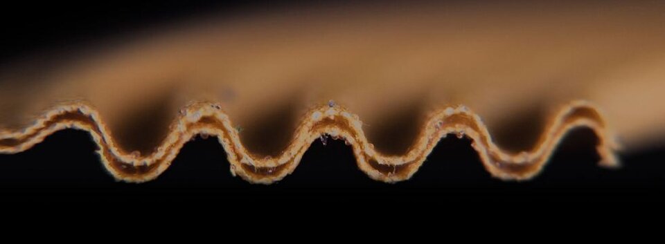

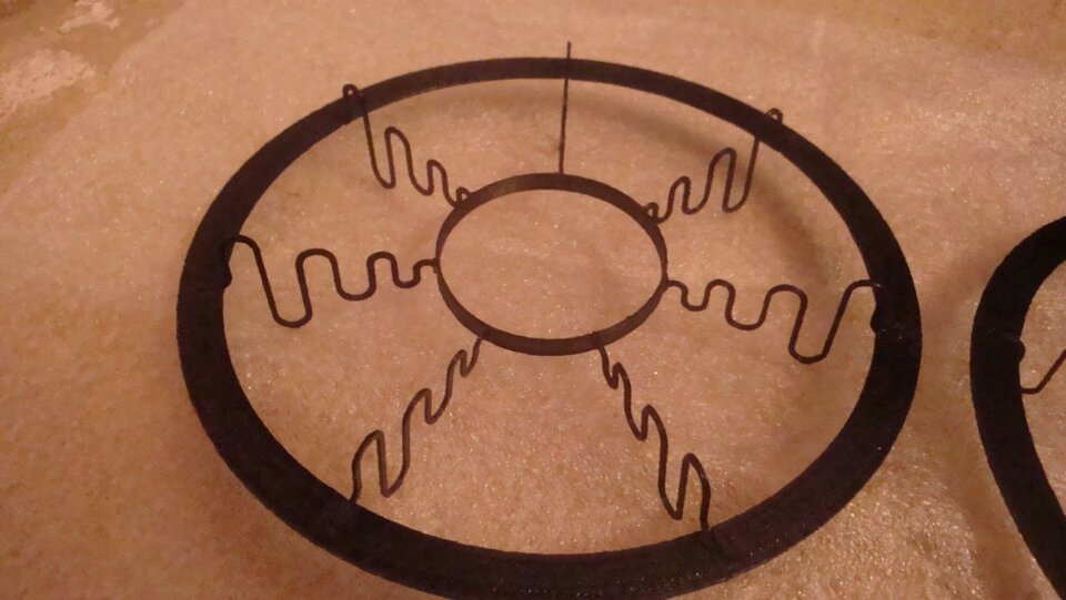

    Hai bạn nghĩ đến đúng điểm là cái nhện với cái gân,
    Muốn fs ngoài số vòng dây (để tìm tờ giấy ghi chép khi làm tớ nêu sau); cái nhện rất quan trọng. Ta chọn cái nhện cứng, nhưng mà cứng quá thì chỉ tiếng ra tiếng uỵch uỵch > nếu cứng song mềm ngay tiếng mềm (có thể coi như vượt qua sức ỳ lại phải mềm ngay) Mình chọn nhện cứng rồi dùng mỏ hàn dùi lỗ trên nhện.
    Nhện đục lỗ
    Còn muốn màng mềm mình cúng chơi kiểu dùi lỗ (lỗ nhỏ hơn số lượng nhiều hơn sau khi đục lỗ lại dùng keo con tró bịt lại để khi cho vào thùng nó kín). Mình làm loa 3 đường tiếng nên làm như vậy gần như loa bass chỉ lấy từ 40 hz đến 250 hz phần trên đẩy vào loa mid. Với loa 2 đường tiếng cần hoạt động lên tới 2000 - 3000 hz cách của mình có lẽ không ổn.
    Màng đục lỗ
    Ps: Qua khó khăn vụ nhện này mình thấy tay phương máy ảnh chế nhện phíp có lý của anh ta. Tớ có hỏi rồi công cnc nhện phip giá cũng mềm (6chiếc D 15cm - 400k, 1 cặp - 200k, chờ lấy có trè mạn thuốc lào), tớ đã đo khung loa rồi sẽ đi kiếm phíp dày 1,5 - 2 mm làm trước bộ nhện phíp, bộ nhện bị đục lỗ rồi sẽ nhanh hỏng là tớ thay (tất nhiên để thiết kế đc cái nhện phíp cũng gian nan vì món này có đc học chữ nào đâu, toàn nghe nhìn sờ nắn rồi gieo quẻ bấm độn may thì chúng o may thì làm lại)

    Em chưa làm thực tế, chỉ là biết về nguyên tắc: để giảm Fs thì phải tăng Mms, tăng Cms; tất nhiên driver của hãng đã được tính để tối ưu. Với driver bác đang có muốn giảm Fs, có thể chọn lọc thay thế nhện, gân mềm hơn (Cms có giá trị lớn hơn). Gân mút xốp có vẻ mềm hơn so với các loại khác thường thấy, tuy nhiên chắc cũng phải thay thế thử và xem kết quả thực tế có như dự đoán không.

    Loại này chỉ giải quyết đc vấn đề tăng Cms ( giảm độ cứng của hệ thống nhện) Nhưng lại giảm Qms ( tức là giảm khả năng triệt tiêu dao động - Damping).

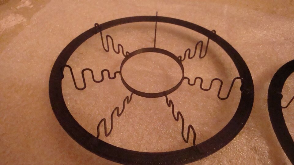

    @pilap cho xin địa chỉ mua mấy cái nhện trong ảnh. Thanks!
  24. Ngoc2
    Ngoc2 Advanced Member
    21/3/17
    1.566
    820
    Hình như cái mầu vàng & nâu bằng thép?
    Tớ cũng nghĩ bằng thép hợp lý về vl lò so.

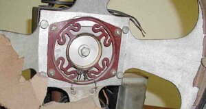

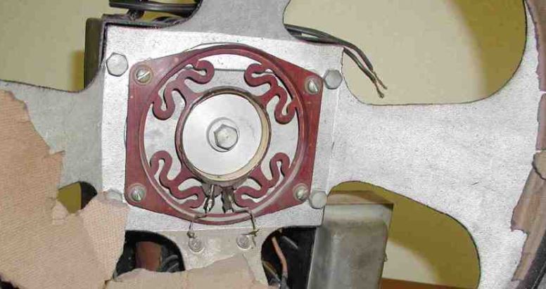

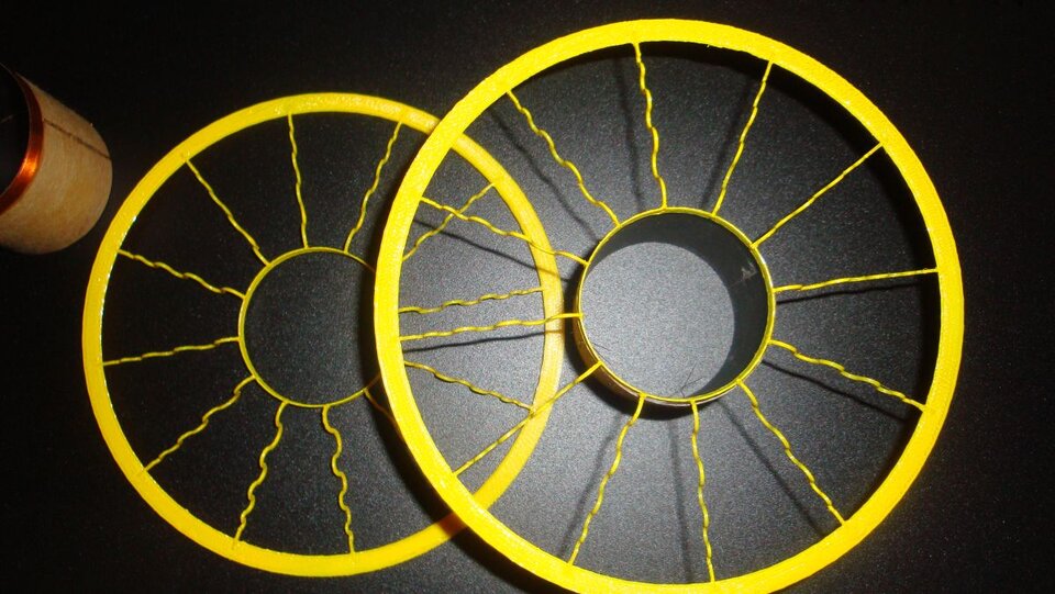

  25. Pilab
    Pilab Advanced Member
    29/1/09
    1.732
    329
    TP ThanhHoa, VietNam
    Em có hỏi bác làm loa thì được biết: Một trong những cách để tăng Qms là sử dụng nhện kép, giữa là silicon hoặc nhện đơn phủ silicon; lớp silicon vừa có tác dụng liên kết, hấp thụ dao động vừa làm kín ngăn cách không gian khí phía trong và ngoài nhện, khi hoạt động thì buồng khí này hấp thụ một phần dao động và tạo luồng khí làm mát cuộn dây động. Tương tự như vậy, gân vải kết hợp với keo sillicon cũng cho tác dụng tăng Qms.
    @Ngoc2 : Em gửi bác về nhện màu vàng ở đây: DIY Ryu spider speaker.
    Tks for All.
