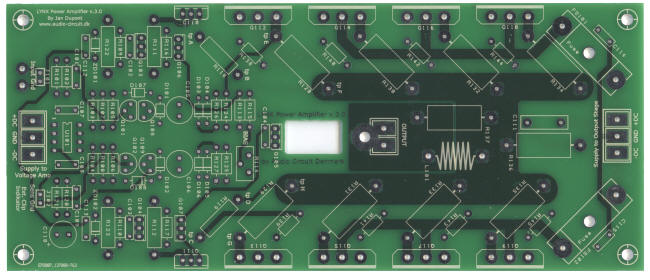

  8. spiderman
    spiderman Advanced Member
    4/7/08
    317
    Re: Dự án LYNX Profesional Power Amp.
    Cái này khả thi 100% đó nha, cái quan trọng là có siêng và máu lửa hay ko mà thui
    Vẽ copy lại cái PCB đây
    http://www.audio-circuit.dk/lynx/LYNX-v3-0-QAG.pdf
    Bác nào chơi K.O, thì làm 1 cái Power chơi thế này là NO.1 đó nha

  12. h3tq_qn2002
    h3tq_qn2002 Advanced Member
    22/5/07
    383
    Viettel Là Ngôi Nhà Chung
    theo em bác lên làm PCB 2 tuy giá thành cao hơn nhưng lợi ích nó còn cao hơn so với chi phí, PCB hai mặt chống nhiễu hiệu quả hơn nhiều so với PCB 1 mặt. Nhìn pro hơn nữa chứ :lol:

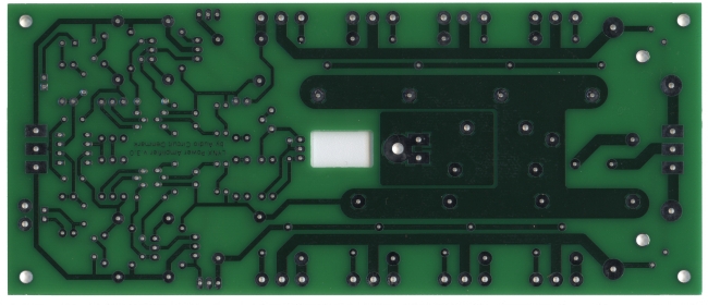

  14. ThuyLT
    ThuyLT Advanced Member
    4/12/05
    3.404
    80
    Hi các AE máu lửa;
    Có sẵn lửa đây rùi, khỏi cần vẽ đi có file xịn đây :
    hic

  21. tieuphongbmt
    tieuphongbmt Advanced Member
    13/2/07
    115
    em đăng ký vụ board mạnh, 1,2 mặt đều được, bác cho em cái ATM để em gửi tiền.

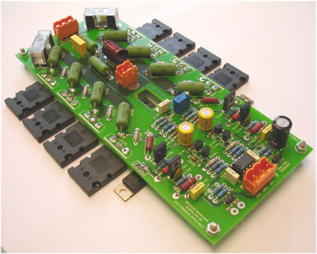

  23. ThuyLT
    4/12/05
    3.404
    80
    Trộm nghĩ loại linh kiện anh ba hết thì khoảng hơn 1 M ( riêng boad chưa kể nguồn nhé)
    Xài hạng tốt thì cỡ dăm triệu là cùng,
    Mấy bũa rồi bận quá mới lấy bộ sò xịn ( 2SC5200, 2SA1943) chỗ anh NCC DIY parts shop mà đã hết luôn hơn 1M rùi
    Mời các bác áp thử giá vào cái Partlist này để tham khảo :
    R101 1K, 0.6W 1%
    R102 100K, 0.6W 1%
    R103, 104, 107, 108 1K, 0.6W 1%
    R105, 106 13K, 0.6W 1%
    R109, 110 3.3K, 0.6W 1%
    R111, 112 330R, 2W
    R113 1K8, 0.6W 1-5%
    R115 210R, 0.6W 1-5%
    R116, 117 180R, 0.6W 1-5%
    R118, 119 33R, 2W
    R120 10K, 0.6W 1%
    R121 390R, 0.6W 1-5%
    R122, 123 (see next page) 2W
    R124, 125 (see chp. 4) 0.6W 1-5%
    R126, 127 100R, 0.6W
    R128 to 135 0R22 to 0R47, 5W
    R136, 137 10R, 5W
    R138 to 145 0 to 10R, 0.6W 1%
    R114 5K potentiometer Cermet, Bourns Equivalent 10-24 turns
    C101 330pF WIMA FKP 2 Equivalent 5mm pin spacing
    C102, 103 33pF WIMA FKP 2 Equivalent 5mm pin spacing
    C105, 106 22uF, 50V Dia:8mm, P:3.5mm Non-Polarity
    C104, 107, 108, 112, 113 100nF, 63/100V VISHAY MKP 1837 Equivalent 5mm pin spacing
    C109 100pF WIMA FKP 2 Equivalent 5mm pin spacing
    C110 470uF, 16V Panasonic EHG Equivalent 5mm pin spacing
    C111 100nF, 150V Epcos 10mm pin spacing
    U101 OPA627 OPA134 Low DC-Offset
    opamp
    Q101, 108 MPSA42* OnSemi Equivalent
    Q102, 109 MPSA92* OnSemi Equivalent
    Q103, 107 MJE350 OnSemi Equivalent
    Q104, 105, 106 MJE340 OnSemi Equivalent
    Q110 MJE15032** OnSemi Equivalent MJE15030
    Q111 MJE15033** OnSemi Equivalent MJE15031
    Q112, 114, 116, 118 MJL21194 OnSemi Equivalent
    Q113, 115, 117, 119 MJL21193 OnSemi Equivalent
    D101 to 106 1N4148 Equivalent
    D107, 108 BAV21 Equivalent
    L101 2uH, 20A 16mm pad spacing
    ZD101, ZD102 15V Zener, 1W 8mm pad distance
    J101, 102 2-pin row 2.5mm pin spacing
