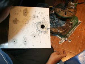

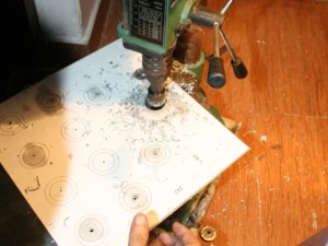

  15. DIY-lover
    Re: Dự án mới - Cùng làm cái Push-Pull Amp
    Dự án đang trong giai đoạn khoan cắt
  16. DIY-lover

    Hôm qua, sau khi tham khảo ý kiến Bác DIYodira - chuyên gia về CNC của TGB - thí các phương án sử dụng vật liệu cho chassis đã được đưa ra mổ xẻ và cấu hình được lựa chọn cuối cùng là:
    - Phần Kim loại ở trên: Nhôm dày 4mm được làm nguội thật kỹ và mạ Crom bóng loáng, xếp chồng 6 lớp cách nhau 5mm. Phía trong các rãnh này được trang bị đèn Neon chiếu ánh sáng xanh "huyền ảo" hắt ra ngoài.
    - Phần đế gỗ ở dưới được sơn mài đen bóng.
  20. DIY-lover
    Bà xã là người vịn cho Em khoan từ lúc cưới về tới nay :mrgreen: và cũng là người chộp ảnh luôn đó Bác :)
