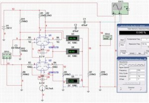

    Mô phỏng tầng khuyếch đại điện thế:
    kết quả cho hệ số khuyếch đại ~ 29dB phằng từ 20Hz - 50kHz
    1kHz ----- Vout = 58Vp-p ---- 220k load : THD ~ 0.04%

    Re: Dự án mới - Cùng làm OTL Push-Pull Amp
    hoan hô bác Diy-lover đang tự quấn OPT.
    Cái multisim mới cài xong đã chạy ngay được rồi à ?

    Em nghịch chơi thấy cái mạch khuyếch đại này băng thông cũng khá rộng - Cascode mà nhỉ! Chạy từ 6Hz tới đài AM(450kHz) mà hệ số khuyếch đại không thay đổi tẹo nào: Mạch này mà kéo đằng sau mấy cái bóng chạy Cathode follower nữa thì . . .

    Bác làm em cũng nóng ruột muốn khởi động tiếp OTL cho summer sumo quá, nhân tiện cho em góp í cái chỗ con R12 mà bác thay bằng chú zener 100V mới vững như bàn thạch nè. nếu không vẫn có gợn vô lưới đó nha.
    Thân mến.
  9. DIY-lover
    Cám ơn Bác đã hướng dẫn, Em sẽ làm y lời nhưng thêm cái CCS cung cấp dòng cho con zener cho chắc cú luôn.
