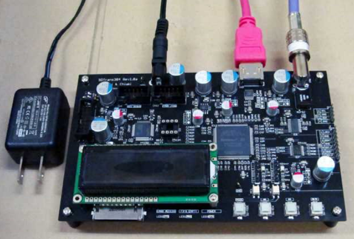

    Em chưa nghiên cứu con aurender, định làm OLED text thôi. Anh xem còn gì hay nên cho vào nữa không? Về phần chuẩn hóa, em muốn được như con SDTrans384 cơ, ông nào cũng review ngon. Em để dành tiền xem sang năm nó có cải tiến về giao diện không rồi tính. Hay làm quả group buy cuối năm sau nhỉ?

    Em cũng có biến thế Spdif rồi, nhưng muốn làm I2S cho oách, spdif vẫn chỉ 24 bit thì phải.

    Không được bác ạ, em vừa ngồi với đồng chí ấy xong. Tiện xúi nghiên cứu quả SD player, nếu mà làm được quả đầu đọc chất lượng thì cũng là lựa chọn không tồi cho Music server. Kiểu như SDtrans384

    Cái SDTrans384 này có phải là chỉ dùng được thẻ SD card phải không bác.
  21. PhanTran
    PhanTran Advanced Member
    5/2/07
    2.160
    240
    Vâng đúng rồi bác ạ, em chưa được nghe, nhưng mà thấy ông nào review cũng oách.

    Cái này dùng được tidal, roon thì tốt bác nhỉ. vì ngãi mỗi cái là chỉ dùng được thẻ SD thôi ạ.

    Với cái này em quan tâm tới chất lượng âm thanh là chính, chứ nó khá nhiều hạn chế như hỗ trợ ít loại định dạng, chủ yếu là WAV, thẻ 32G là tối đa, giao diện điều khiển cực kỳ cơ bản. Nhưng nếu nó đủ hay, thì cứ coi nó như một cái đầu CD đi, thay vì mình có kệ đĩa, thì giờ có hộp thẻ nhớ. Nghe lossless nhiều thấy cái nào hay thì copy ra thẻ rồi nghe, ít đỡ bị loãng :)
    Em mơ vậy đấy. Nhưng cứ làm cái Music server này đã.
