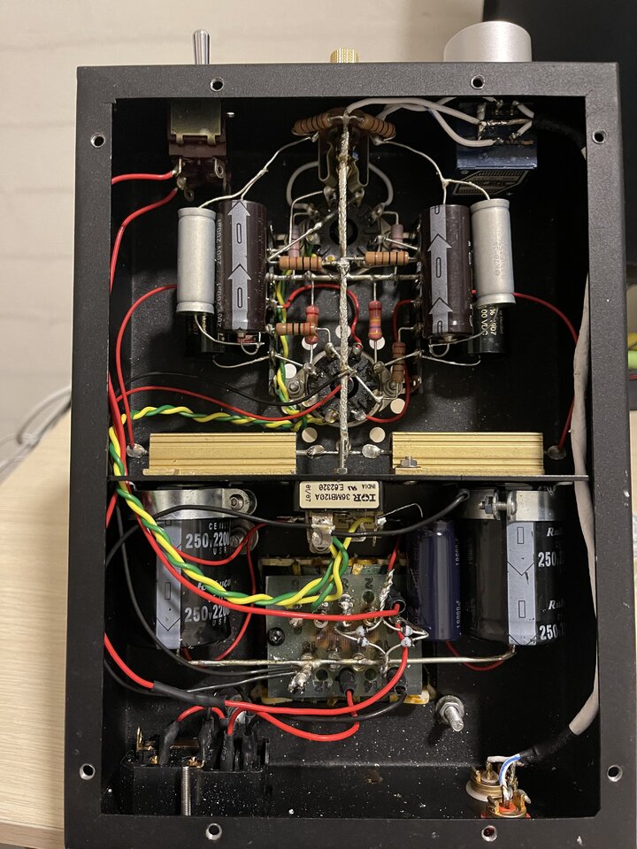

    Bác chủ có thể chia sẻ âm chất của Head amp này ?, tai nghe bác dùng có nội trở bao nhiêu ạ, cảm ơn

    E đang sài sennheiser HD598 SE, trở kháng 50 ohm, thực ra tai nghe này ko cần ampli thì điện thoại hay laptop đều có thể kéo đc. Chất âm thì em không biết dùng từ ngữ ntn để diễn tả chính xác, cũng không có máy móc để đo đạc cụ thể ntn. Nhưng e có thể khẳng định ampli này không ù xì, bass mạnh và chắc nhưng ko bị tối (e dùng tụ cerafine 330uf cao hơn rất nhiều thông số 160Uf cho headphone 50ohm). E kẹp thêm mundorf supreme 0.22uf thì giải cao tốt lên nhiều. Nếu bác dùng headphone trở kháng cao như hd600 thì tụ xuất âm chỉ cần 30UF, lúc đó có nhiều sự lựa chọn và chất âm sẽ cải thiện đáng kể nếu bác chọn tụ tốt.

    [12/3/22] nâng cấp ít trở và thay tụ xuất âm, e vẫn chưa có tiền để sắm tụ xịn -)))
