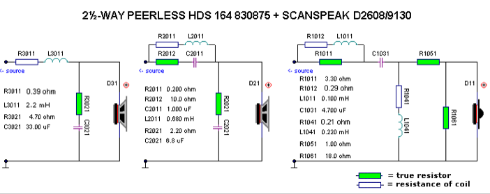

    Mạch phân tần 2,5 đường tiếng của Mr. Troels, khá đơn giản em nghĩ là không vấn đề gì và cũng không tốn kém lắm:

    mạch này không đơn giản đâu bác. nếu bác hiểu chi tiết/ phân tích mạch phân tần này... thì nhiều điều thú vị lắm :D
    bác hỏi Troels xem tại sao bác ấy :
    - dùng mạch LR contour (L1011 + R1011 )cho loa treble ?
    - dùng mạch notch filter cho loa mid mà không dùng mạch band pass filer hay high pass filter như thông thường ?
    tks,

    Về vấn đề phân tần trên thì theo những gì em tìm hiểu thì như sau: Phân tần vẫn phải có đầy đủ các thành phần (low pass filter, band pass filer hay high pass filter... tùy vào mấy đường tiếng) Còn mấy cái mạch dạng như noctch filter hay L-R-C gi gì đó nó không phải là cắt tần mà là hỗ trợ cho những việc bù trở kháng, cân bằng trở kháng và lọc đỉnh cộng hưởng. Còn nghiên cứu sâu về mây cái vụ này hơi hóc búa. Nó phụ thuộc vào việc lựa chọn và phối ghép các driver với nhau. Em nghĩ lý do tác giả chọn mạch phân tần nhiều loại lọc thế này vì xuất phát họ chọn hàng "hay mà rẻ" nhưng lại có 1 số điểm không hợp nhau buộn phải bổ sung mấy cái mạch bổ trợ này.

    với khả năng của em, em nghĩ em có thể hiểu chi tiết và đoán được ý đồ của tác giả. sở dĩ em hỏi là muốn biết tác giả giải thích thế nào. biết đâu em học thêm 1 điều gì hay :D
    phân tần này theo có vấn đề. vấn đề ở đây không phải đúng/sai mà là... tác giả dùng linh kiện nhiều quá và không cần thiết vài chổ. nếu là em, em sẽ có cách giải quyết nhẹ nhàng hơn... đôi khi hiệu quả hơn... nhất là mặt kinh tế. và đó cũng là cách em xử cái loa 3 ways nhà em sau 1 thời gian dài sống chung với passive xover. simple is the best :p

    Với mạch cross này, nếu bác chủ đặt hàng toàn bộ linh kiện tốt từ nước ngoài về thì ok, còn không coi chừng lợi bất cập hại. Quá nhiều linh kiện, nếu lk không tốt coi chừng âm thanh có được sẽ rất thất vọng với những gì đã đầu tư.

    Vâng đúng đấy bác ạ, mạch cross này sử dụng lọc bậc cao, sườn đặc tuyến rất dốc, nếu linh kiện sai thì việc mất một dãi âm thanh là chắc chắn! :) Chuyện này thì em đã dự trù một phương án rất thực tế nhưng hy vọng khả thi để làm.

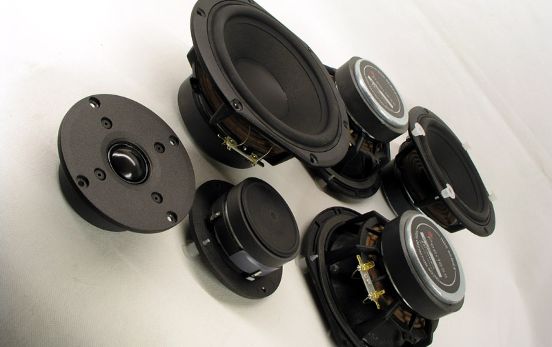

    a) 4 chiếc Peerless Nomex 830875 - 6.5" Nomex Cone Woofer: http://www.madisoundspeakerstore.com/pe ... ne-woofer/
    b) 2 chiếc ScanSpeak Discovery D2608/9130 1" Textile Dome HDS Tweeter: http://www.madisoundspeakerstore.com/sc ... s-tweeter/
