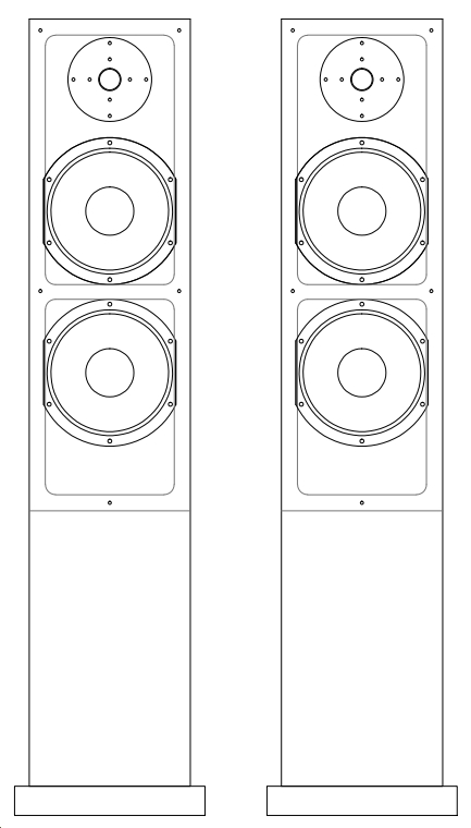

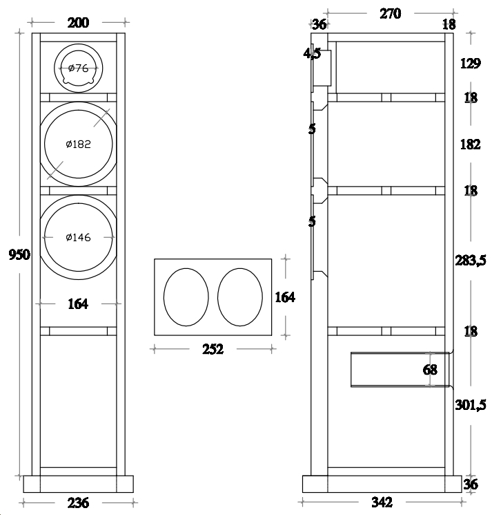

    Nếu bác ở HN có thể qua e cho mượn đồ mộc.Đúng như bác syen nói bác mang bản vẽ ra cho thợ mộc họ cắt cho,mình về chỉ ghép và chỉnh sửa lại thôi.
    Gỗ thì trước tết e mua ở cửa hàng ...Toản 179 Đê La Thành.thuê cắt thì e thuê ở trong trường ĐH SK Điện Ảnh 5 tấm 18mm và 1 tấm 9mm hết 450k.

    Em cũng đang tham khảo về gỗ, nghe bảo gỗ chủ yếu là của TQ, một thời gian là bị hút nước rồi phồng lên. Chỗ bác mua là gỗ Malaysia hay là của TQ?
    Và cái bản vẽ cũng quan trọng, nhưng khổ cái là em không biết CAD, chưa biết làm thế nào!.

    -Gỗ của TQ cũng có nhiều loại.Ông bán hàng nói hàng TQ tốt loại tốt,gỗ malay khó mua.
    -không biết cad thì vẽ bằng tay cái đó chỉ để biết KT thôi mà.

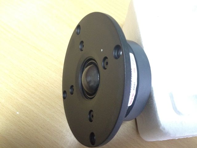

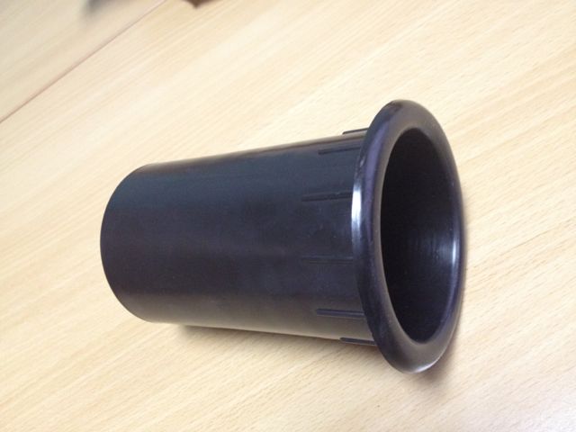

    Ống vent, trông chất lượng không cao lắm, chắc là madisound nhập của Trung của
    Loa trép

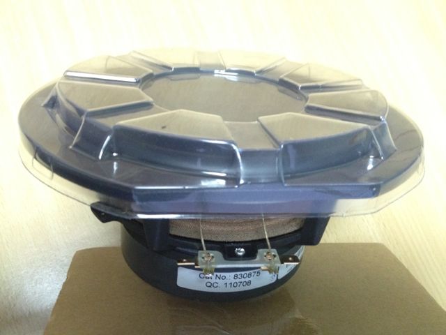

    Và loa trung, được đóng gói rất cẩn thận:

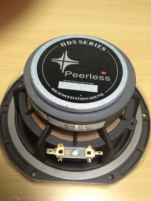

    Tiếp, mặt sau loa trung:

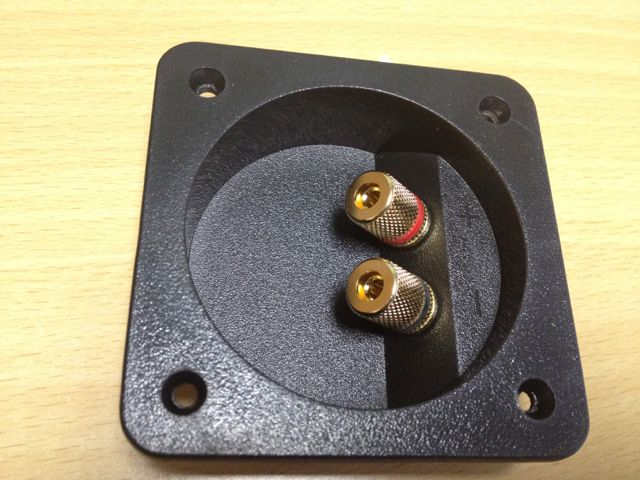

    Và cái trạm đấu dây:

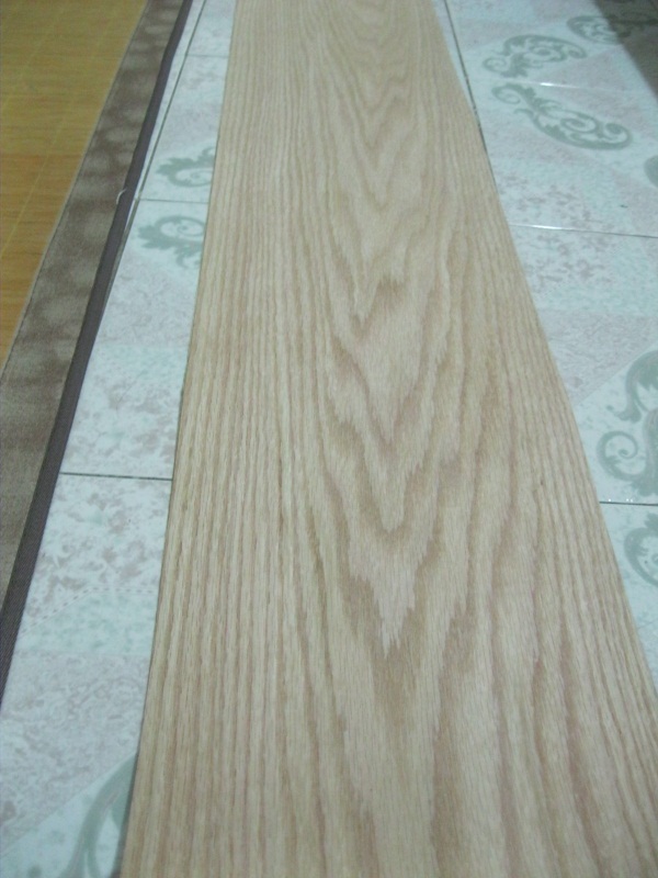

    :) :) Không biết bác ạ, nhưng em kiếm chác được đống felt này rấy ngon từ bác ấy đấy:
    http://vnav.vn/forum/download/file.php?id=518729
