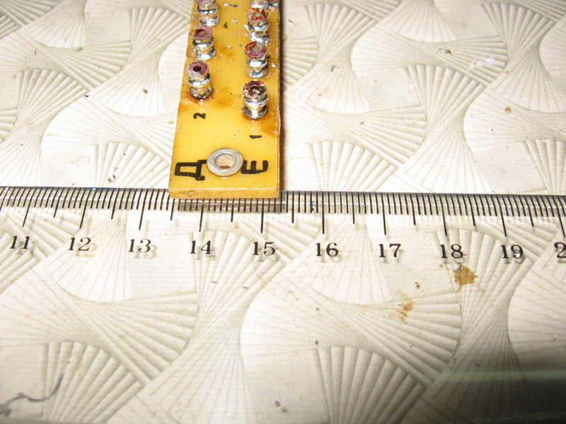

    đây bác ơi, em chụp bằng máy du lịch còi quá :lol:
  2. mesl45
    mesl45 Advanced Member
    20/6/07
    2.574
    24
    Hà nội - Thành viên Xã đoàn gầm cầu
    thêm cái chi tiết hơn ạ :)
    dùng được không bác :?:
  3. khuehn
    khuehn Advanced Member
    12/10/06
    5.241
    50
    Ha noi
    Cái này trong máy của Anh Hai, phíp thủy tinh, không được đẹp lắm chắc dùng được :) PM cho mình cái, cám ơn nha !

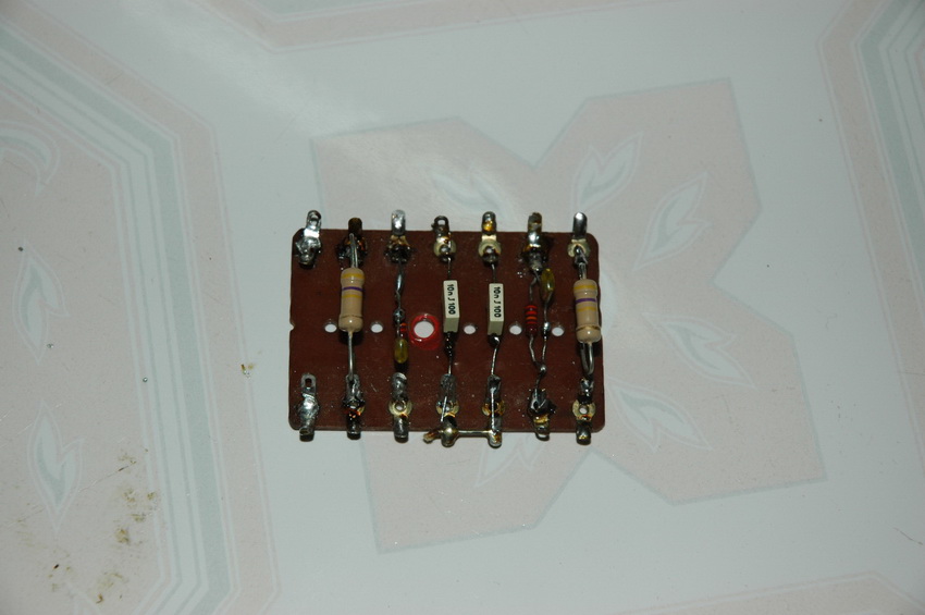

    Bận quá, hôm nay mới ngồi hàn board RIAA, 2 board linh kiện chính của Phono chưa hàn được vì vẫn chưa có mấy cái trạm hàn :( , tí hình cho nó rôm rả lấy tinh thần mai làm tiếp :)

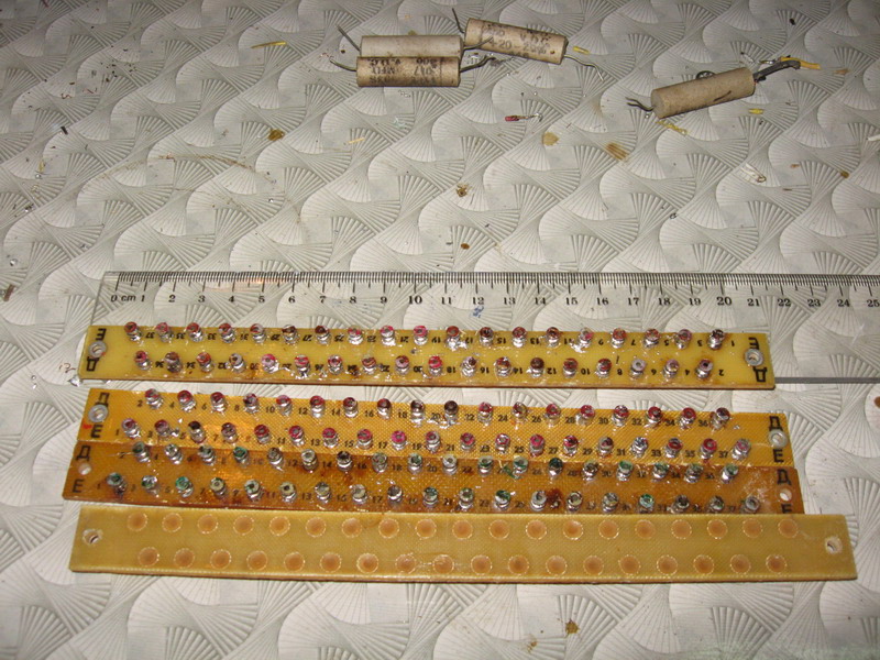

    Mấy hôm lọ mọ DIY cái trạm hàn được thế này, tuy xấu nhưng chắc tốt, phíp thủy tinh của Pháp !

    Hôm thứ 7 vừa rồi đi săn đồ lạc xoong ở Hà Nội lại lần đầu tiên nhìn thấy cái này của Ba Lan sản xuất từ những năm 1971, là những cái trạm hàn bằng sứ trắng, loại để đúc chân đèn điện tử, loại này chỉ đặt, gắn nằm trên chassic không dựng đứng để tiết kiệm diện tích được!

    Chào cả nhà, sau bao nhiêu lần hạ quyết tâm hôm nay mình ngồi nhà lắp 2 vỉ mạch phono kết quả mới được bằng này shown lên cái lấy khí thế, tối nay làm tiếp :D

    cụ khuehn hàn phải nói là cực... xấu :mrgreen: , đừng chơi nhựa thông nữa, mua mỡ hàn về hàn cho đẹp cụ ơi :D, mua thêm cái kìm nhỏ nhỏ để bẻ chân bẻ tay linh kiện cho thẳng.

    Miễn sao nó chạy tốt là được cầu kỳ quá làm gì hả cụ, đang nóng lòng sốt ruột xong càng nhanh càng tốt mà, để xem chất âm nó hay hơn nhiều cái phono dùng đèn 12AX7 nhiều không :?: , đang hàn con nhỏ lại chạy lên đòi xem bố làm, lại phải bỏ dở online cho cháu xem hình các con thú :D đấy

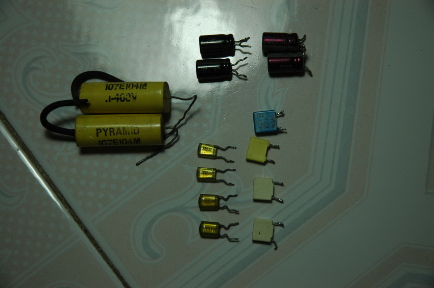

    Tối nay chẳng hàn nối gì nữa nghe cho quen rồi thử thay dần mấy cái tụ này vào xem thế nào, tiếc nhất là kiếm được 2 cặp tụ EROFOL II nhưng về đo thì hỏng mất một chú nên chỉ còn có 1 cặp. Dùng đồng hồ đo được điện dung hay lắm khi lắp Phono cân chỉnh mấy chú tụ trong mạch RIAA rất tiện.

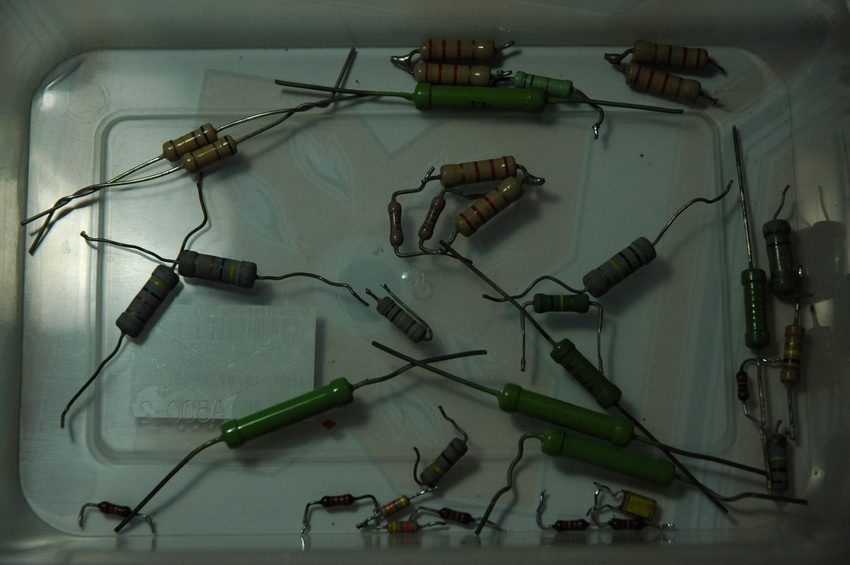

    Tối hôm qua vừa nghe đĩa nhạc vừa chọn điện trở để nâng cấp cho mạch phono này, kiếm được 1 bộ điện trở AB loại 100K , 2,2K, tính sẽ thay vào cho tiếng trầm ấm, cổ điển :D , có mấy điện trở của Panasonic màu xanh lam rất đẹp hình như là điện trở oxit metal gì đó gọn nhỏ, công xuất 2W mà nhỏ như loại 0,5W của các hãng khác thường lắp trong các bộ nguồn không biết có dùng gì cho mạch này được không :?: , lại còn mấy chú điện trở hiệu Hero cũng màu xanh như mấy chú đã lắp trên mạch ( con 1M, 680K) của Anh Ba thời cổ không biết có hay không nữa

    Mấy con Metal Oxide nếu em không nhầm thì hay lắp trong nguồn xung,con điện trở này khá ồn đó ạ.Em xài thì thấy nó ko hay.
