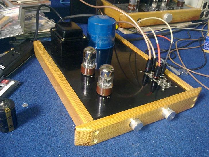

    Cám ơn Bác Will, mình đang dùng cặp 6SL7WGT của Sylvania loại ngắn (cổ rụt :) ), chưa có đèn 6H9C cắm thử nên không rõ đèn 6SL7WGT có hay hơn nhiều so với đèn 6H9C không ? các dây để đấu nối tín hiệu cho mạch Phono và Pre mình đang dùng trong hình trên là mấy cái dây tín hiệu mạ bạc, hình như dùng dây đấu nối bằng chất liệu đồng nghe ấm áp hơn thì phải, có lẽ nên dùng hỗn hợp đầu vào bạc, đầu ra dùng đồng :)

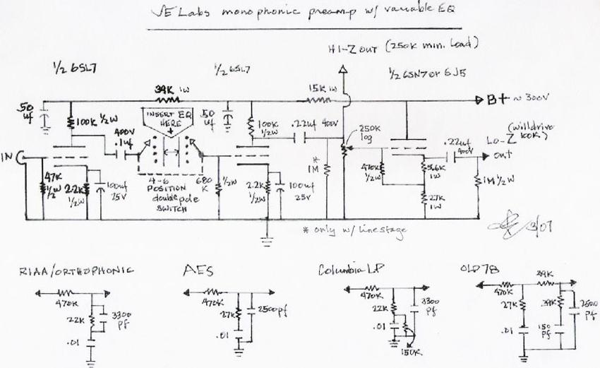

    Mạch phono bạn đang lắp về cơ bản tương tụ như mạch của mình đã lắp, chỉ khác 2 điểm:
    - Có 4 mạch RIAA riêng rẽ và thêm chuyển mạch để lựa chọn thích hợp với đĩa khi chơi;
    - Có thêm mạch khuếch đại đệm dùng 1/3 đèn 6SN7 để giàm trở kháng đầu ra, với hệ số KD gần bằng 1.
    Theo mình nếu bạn không dùng dây IC quá dài thì nên bỏ phần KD đệm đi cắm thẳng vào Pre mà chơi sẽ hay hơn (phono + Pre amp + power amp -loa).

    với mạch bác viettin post trên thực chất nó à 1 pre phono rồi mà đâu cần cắm vào Pre nữa

    Từ Mâm Than đến Phono box khoảng 2m nhưng tín hiệu cũng không suy giảm nhiều đâu có thể là cái cartricdge của bác điện áp tín hiệu ra thấp, nếu Phono box ở gần pre am Bác có thể theo phương án mình nêu trên hoặc thay cái tầng sau cùng bằng mạch khuếch đại tải trở anode vẫn dùng đèn đó là OK.

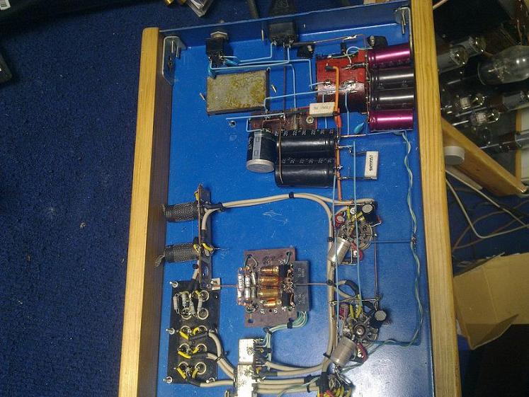

    Phono 6SL7 đã hoàn thành, tiếng ra nghe hay theo cảm nhận, chỉ có ampli phần phono của SSui 507, vì chưa có phonotube nào để xo xánh, với E này thì SS kia ko thể qua mặt đc.
    phần ù thì E đã chuyển qua DC tống thêm 2 chú Elna 6800mf và 2 chú Nichicon 2200mf vào thì ù đã hết, nhưng tiếng xì thì vẫn còn, nhưng vẫn chấp nhận đc, vì E đọc hết topic này bác chủ vẫn bị xì mà chưa có xử lý gì.
    có vài tấm hình các Bác tham khảo hộ E. có gì thì chỉ bảo thêm, để E hoàn thiện ạ.
    Thân!

    Phono 6SL7 không nên so sánh với phần phono của ampli SSui 507, vì chắc nó chưa được hay, nếu có điều kiện thì so sánh với phần phono của ampli SSui 907X dùng FET tầng đầu.
    về tiến xì thì bạn nên chỉnh sửa thêm vì nếu ở âm lượng nghe to nó không xì, nó chỉ xì khi để âm lượng volume ở pre amp mức 12H (lúc đĩa không quay - không có tín hiệu vào phono)
    Thân

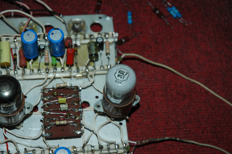

    Hà nội mùa lắm những cơn mưa, nghe có vẻ lạ nhưng đúng là mùa này không có mưa chỉ do ảnh hưởng của siêu bão Hải Yến nên mưa ngay từ sáng hôm qua, up date tình hình là mình đã mua thêm 1 mâm LP và mâm đang chơi đã OK ( bỏ hơn 2 năm không đụng đến :( ) ) nay có cảm hứng lại nhờ cái mâm mới mua đẹp quá, cái phono vẫn nguyễn y vân được đem ra vệ sinh sạch sẽ và được mod thêm phần RIAA thêm nếm một số tụ trở cho chính xác hơn. Bây giờ cái bo RIAA ở giữa được lắp thêm mấy con tụ trở nữa, lắp thì nhanh nhưng tìm tụ và trở mất cả ngày ! , mạch phono đã được cố định trên 1 tấm nhôm 3 mm nhưng vẫn chưa được đưa vào vỏ máy để còn mod thêm khi nào ổn nhất sẽ hoàn chỉnh sau, lười đến thế là cùng :lol: :lol:
