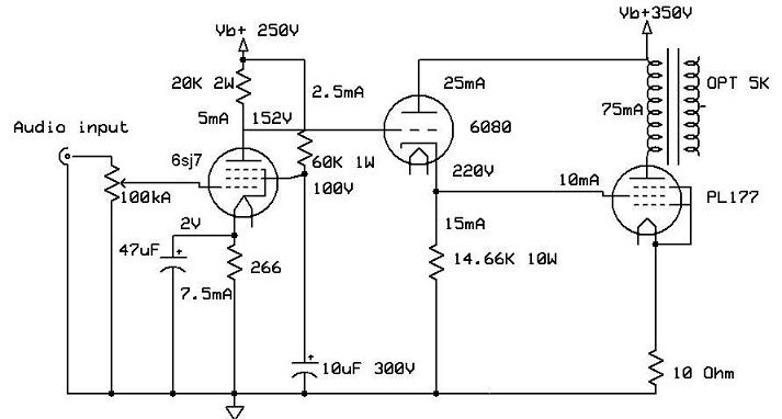

    Dự án ấp ủ đã lâu, hôm nay ngày lành tháng tốt trời đẹp, em quyết định khởi động :D
    Đầu tiên là chọn mạch , tìm trên mạng chỉ thấy mạch này,không biết có khả thi không.
    Mạch này có điểm lạ là tín hiệu từ đèn lái lại đưa vào G2 ,còn G1 lại nối vào ka-tốt.Em thắc mắc ko biết có ưu khyết gì ??Các đèn khác có dùng được kiểu mạch này ko ??
    Rất mong ý kiến của các bác ! Xin cảm ơn rất nhiều !

    Đây là kiểu mạch screen driven hay còn gọi là enhanced triode, tiếng Việt có thể dịch là mạch lái lưới 2. Do lưới 1 nối chung với K nên lưới 2 lúc này trở thành lưới điều khiển. Kiểu mạch này có ưu điểm là nối tầng trực tiếp, băng thông rộng và bóng công suất lúc này mang những đặc tính của bóng 3 cực. Điểm lưu ý ở mạch này là cần tính toán để duy trì áp ở K đèn driver sao cho tương ứng với áp g2 của đèn CS theo thiết kế. Điểm làm việc chỗ này rất nhạy cảm, điều chỉnh nó có thể ảnh hưởng tới công suất và chất âm.
    Mạch enhanced triode có âm thanh rất lạ, đáng làm. Em cũng thường xuyên chơi kiểu này. Bác cứ làm đi rồi phát biểu cảm tưởng cho anh em biết thêm nhé

    Bác đã phán vậy thì em quyết làm theo mạch này !

    Bác thấy chưa, em nói mạch lái lưới G2 này đã có người làm rồi mà chứ không phải sơ đồ bị nhầm đâu.
    Bác BạchDương đã nói thế thì chất âm chắc là đặc biệt đó. Bác cố làm gấp cho anh em thưởng thức nhé.

    Các đèn transmitter có thể dùng kết hợp dao động RF có thể điều khiển lưới 3 khi dùng để KĐ nữa các bác ơi

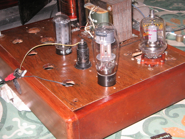

    Tất cả đã lên bàn mổ :) .Chưa có 6SJ7 em dùng tạm 6J7.Bác nào có đèn này nhượng lại cho em 1 cặp nhé !

    Đèn 6J7 thông số tốt hơn 6SJ7 nên bác không cần phải kiếm 6SJ7 đâu. Trong đó dễ kiếm 5693 vỏ đỏ, bác nên tìm loại đó mà dùng. Còn nếu kiếm được EF37 của Mullard hay 6J7 đời cổ vỏ nhôm trắng là hay nhất

    Hôm nay đóng điện thử nghiệm.Thành công 50% . Nửa vui nửa buồn .
    VUI : Tim đèn sáng quá đẹp ,và Em cũng đã hát ra tiếng người.
    BUỒN : Ù nền quá trời luôn .Đã thử nhiều cách vẫn không hết .Có lẽ phải dùng mạch cổ điển thôi !
