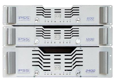

    Tôi đang muốn DIY một POWER, thấy trên mạng có một thiết kế đã hoàn chỉnh và rất đẹp và chuyên nghiệp. Ngặt nỗi thiết kế PCB lại là file pdf (acrobat), và không phải là tỷ lệ 1:1, không biết như vậy có làm mạch in được không?

    Chassis thì đi đặt làm, Mỹ còn phải thua người Việt chứ nói gì mấy cái chassis làm khó được người Việt mình sao :evil:
    Các bác tham khảo trang này nhé http://www.pssaudio.com/indexuk.php?rub ... meaudiopro bao la luôn
    Nếu chi phí làm chassis giống câtloge cao quá (cái này tôi nghĩ nhờ máy CNC làm mà thôi ?) thì mình làm đơn giản thôi, chỉ phức tạp mấy cái khe gió, phức tạp nhưng thiết kế có đầu tư và đẹp các bác nhỉ :D
    Mấy cái lỗ vào và ra cho Balance hay giắc loa chỉ là đơn thuần lỗ tròn (quá dễ), lỗ cho giắc cắn điện tuy phức tạp tý nhưng mấy chỗ làm chassis làm được, đơn giản hơn thì khoan lỗ tròn nhỏ luồn dây trực tiếp luôn

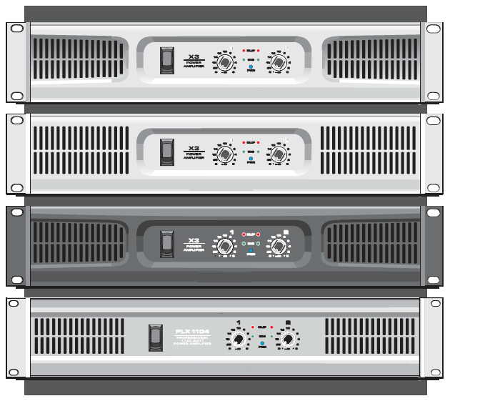

    Các Bác tham khảo cái vỏ này được không

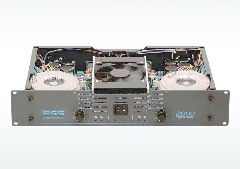

    Tình hình là em thấy họ làm cái tản nhiệt bé quá, cho dù có quạt vẫn bé quá. Không biết người ta có dùng loại tản nhiệt nào đặc biệt ko nữa.

    Bác Metahead à ? tản nhiệt phải là nhôm dàykhông dưới 3mm, Bác nghĩ không đủ tản nhiệt thì xem ra thằng PSS này phá sản từ lâu rùi. Nếu bác sợ không đủ tản nhiệt thì dùng tản nhiệt bằng đồng đi, dùng nhiều miếng mỏng ghép chồng lên nhau, . . thiếu gì qiải pháp.
    Cái vỏ máy của bác lengkeng không xài được với dự án này, lý do:trênn bo mạch đã thiết kế bố trí các led báo và Volume cả rồi. Các bác muốn thiết kế lại PCB à ?
