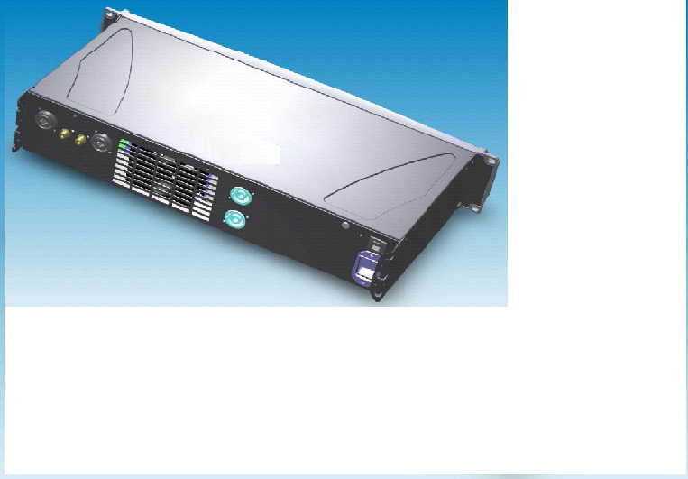

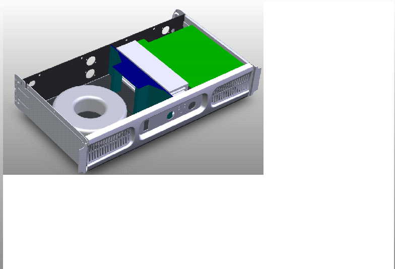

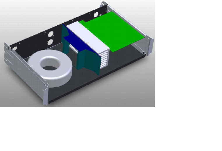

    vỏ máy
    làm cũng không khó lắm cái vỏ này.Làm từng tấm kết với nhau,các Pác kiếm chổ nào có máy dập là làm được.Mặt trước thay đổi tuỳ ý theo sở thích
