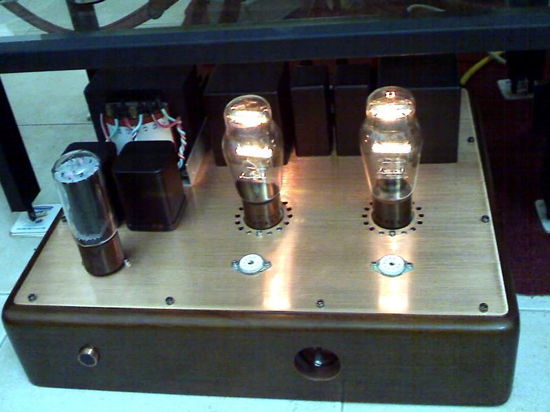

    Thành Công bang vừa cho ra đời một sản phẩm mới trên tinh thần tiếp tục phát triển ý tưởng lắp pre bằng đèn công suất.
    Ý tưởng bắt nguồn từ Tyro trưởng môn nhân kiêm nhà cung cấp 80% linh kiện sơ bộ có:
    - Đèn VT62/801;
    - Biến áp xuất âm (hand made): 14K : 600
    - Biến áp đầu vào Western: 1 : 2
    và nhiều thứ khác.
    Sản phẩm này sau nhiều tháng thi công đã hoàn thành (không áp dụng luật 49) và đang trong quá trình nghịch ngợm
    Anh em TC_Group xin khoe với các bác một chút xíu.

    Em vừa ráp xong tối qua, cắm vào nghe thử thấy rất khác lạ so với những gì đã được thử nhưng do muộn quá nên cũng chẳng kịp phát hiện ra là khác gì, em phải về mod lại chút.
    Gửi cả nhà hình ảnh tối qua em chộp vội bằng điện thoại

    Chết cha, xem cái ảnh mới nhớ là quên cái núm :oops:

    Tối nay phải cho em nó phối ghép thử mới được.

    Chúc mừng bác Kool !
    Thế sao tớ thấy còn trống hai chân đèn .
    Không có 2 con đèn đó thì có bị thiếu gain không hả bác Kool

    Hai chân đèn đó Bang chủ nhà em định để lắp thêm đèn nữa.
    Còn về gain thì preamply có gain bằng 1 cũng tốt chứ ạ.

    Gain thì không sao nhưng em e thằng VT62 nó không được ăn no nó sẽ kéo cày uể oải làm bang chủ không sướng cái bụng :D

    @Anh Kiến: Gain thì hơi... thừa quá anh ạ, em ghép với pow bán dẫn nó cứ kêu tướng lên :)
    @Ty trưởng môn: trưởng môn nói y hệt như anh Kiên đã nói với em khi em cứ băn khoăn là thiếu gain, giờ chắc anh ý nhắc lại đó :wink:
    Nhưng mà em đang suy nghĩ để thêm một phương án sử dụng đèn đầu để đối chiếu với sử dụng biến áp đây. Có bác nào có đèn đầu quý quý mà lại xài điện áp cao mà lại 9 chân tăm thì hú em với nhé.
    Tối nay có khi Thành Công bang phải họp để xem tình hình các băng đảng khác thế nào cái nhỉ, trông đội GVTeam hung hăng chưa kìa :mrgreen:

    To bác Kool : Em có 1 cặp 6C45Pi đấy, không biết có hợp với đèn tầng đầu không? em......cho mượn.
    Em đã được nghe 1 quả Ampli dùng 6C45Pi/ 801A thấy : Nhìn rất ấn tượng vì đèn 801A sáng quá đẹp, nghe thấy khá ổn nhất là phần trung âm rất ấn tượng.

    Bác Kool lưu ý dùng đèn thay cho IT tầng đầu
    Theo kinh nghiệm cá nhân tớ trong trường hợp cụ thể PRE VT62 / 801 của bác .
    Nên chọn loại đèn có hệ số huyếch đại thấp thì hay hợn .

    Em nghĩ nếu sợ gain cao quá thì chơi đèn tầng đầu theo kiểu hồi tiếp nội tầng tại cathode. Chọn đèn nào chạy áp thấp, áp dụng nối tầng trực tiếp sang VT62 để loại bỏ cái tụ nối tầng đáng ghét đi. Gain tổng thể 3-4 lần có lẽ là ổn các bác nhỉ?

    Em xin can dùng 6C45 cho tầng đầu, kinh nghiệm đau thương thì chính em đây nếm đủ rồi. hic hic

    Nhìn cái chasic của bác em lại thấy AE mình có cái nhìn chung chí hướng đó là cùng làm ...Quy hoạch treo. :lol: :lol:
