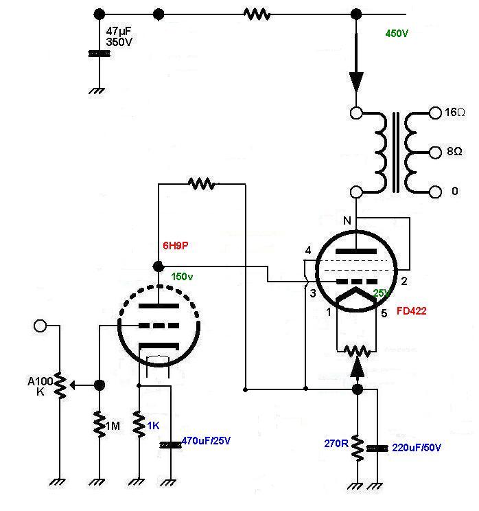

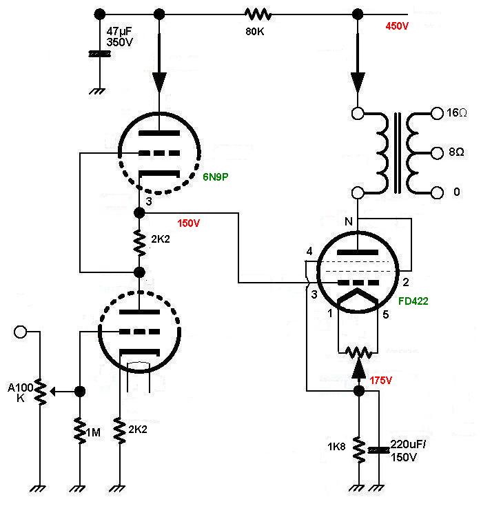

    Chào các bác, cái tiêu đề là như vậy, tuy nhiên em chợt nhận ra mình chỉ có mỗi 1 đôi đèn 6N9P và 1 đôi FD422 là của TQ, chẳng còn cách nào khác, em bèn đề nghị 3 phương án lắp mạch như sau :
    Kính nhờ các bác xem xét và điểm chỉ ưu khuyết của từng loại, cũng như các hạn chế của linh kiện TQ.

    Bác chú ý sơ đồ 2 và 3 , tụ ( Tầng công suất )phải có điện áp chịu đựng 250VDC , mới an toàn . Vì bác có 01 Pre , nên giá trị tụ càng cao càng tôt , khi aasy tiếng Bass đầy hơn .
    Theo thiển ý em ( tầng CS), bác nên có hai trở công suất 50 Omh , 5W, đấu như cấu hình triệt ù vào Fiament , điểm giữa nối xuống Pot , khi ấy bác tạo Bias linh hoạt hơn và vẫn bảo đảm tính khử ù 50Hz

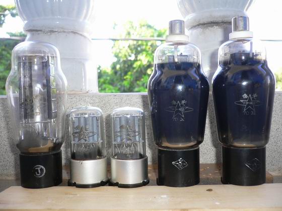

    Đây là số đèn TQ sử dụng cho ampli này.

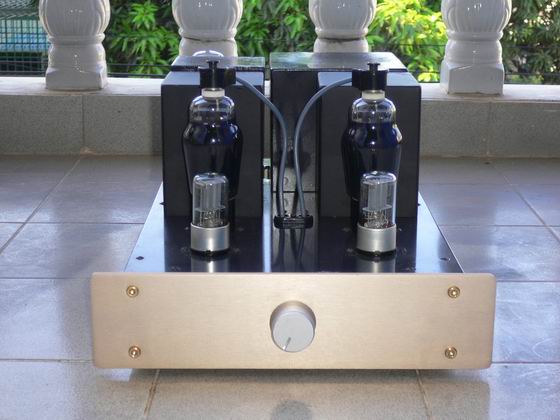

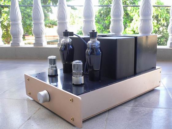

    Còn đây là hìn em nó mới được hoàn thành.
    Nhận xét tạm thời : tiếng treble hay, mid trung bình, bass dở. Em đang tiếp tục mod đặng chiến đấu với anh Hai.

    Quá đẹp , bác ạ .
    Mà trong đó gia công cơ khí có vẻ dễ hơn ngoài này thì phải .
    BÁc xem thử lại tầng Pre . Mạch bác đang dùng cúng có khuyết đấy . Tốt nhất là bác thử dùng mạch truyền thống , dễ kiểm soát hệ số kh hơn . Thông thường khi treble hoặc Bass đã hay rồi thì Mid sẽ thoát hơn .

    Chassis là của TQ làm đó bác, bác nào đi Thẩm quyến hay HK có thể mua dễ dàng.
    Về phần mạch điện em đã tìm ra nguyên nhân, thực sự đèn FD422 rất cần 1 driver thật mạnh ( mà em cảm tưởng như là phải lấn sang phần bias dương vậy.) khi đó tiếng của nó toát ra đầy uy lực và đều 3 dải. Khả năng so sánh với 300B là có thật....
