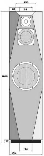

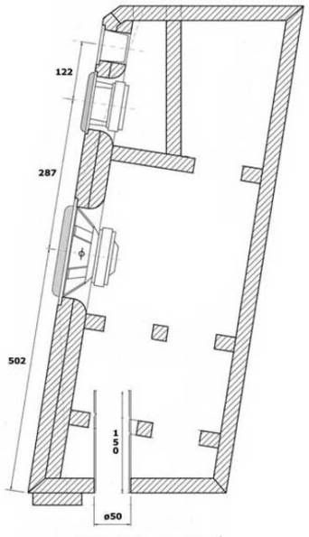

    Đây là bản vẽ gốc của Avalon em tìm được trên 1 Forum mà em tham gia do các DIYer Da Trắng vẽ, trong quá trình thi công đã chỉnh sửa nhiều phần cho phù hợp với Driver vì đây là những mẫu thùng mà các DIYer đang thực hiện > nên việc sai lệch kích thước so với thùng loa của chính hãng là chuyện đương nhiên vì nếu làm đúng theo 100% thiết kế của chính hãng thì không ai làm được hehehehe.
    Hehehe lý do là các hãng có bao giờ công bố bản vẽ chi tiết các sản phẩm của mình đâu :mrgreen:
    Các bác cũng nên nhẹ tay với chủ dự án này vì đây là dự án hợp tác của nhiều thành viên trong những bước đầu DIY những cặp loa nổi tiếng và rất đắt tiền. Do vậy việc công bố rộng các thông số chi thiết cũng còn tùy thuộc vào quyết định của các thành viên tham gia dự án :p
    Với số tiền đầu tư và chất âm mà cặp loa DIY cống hiến thì không thể nói dở hơn đồ hãng hoặc hay như đồ hãng được như một bác đã phát biểu tại Topic này "loa nào cũng có ưu nhược, phàm là DIY phần nhiều chẳng bao giờ hay được bằng hãng, nhưng mà bác ý ca ngợi hết cả 8 trang về loa của mình" Ở đây chưa có một tuyên bố nào thuộc phạm trù so sánh với mẫu loa của Avalon Acoustics.
    Hehehehe em thấy các hãng sản xuất các thiết bị Audio thì khởi nghiệp cũng từ DIY cả, ví dụ như Wilson Audio hay Sonus Faber, họ cũng chỉ sản xuất thùng loa và thiết kế bộ CrossOver, còn các Driver thì mua từ ScanSpeak, Vifa hoặc DynAudio, Avalon Acoustic cũng nhập toàn bộ các Driver của Eton và Accuton > các linh kiện của bộ Cross thì họ cũng phải mua toàn bộ.

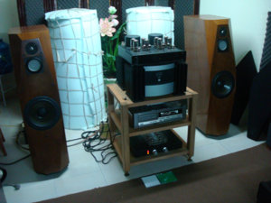

    Cám ơn Bác chủ đã dành thời gian cùng Em phối ghép Avalon DIY với Amp đèn AirPower DL-60SE.
    Quả thật, qua những lời đồn thổi về Avalon và các phối ghép thường dùng để kéo cặp loa này thì ai cũng nghĩ đây là cặp loa rất nặng đánh và luôn cần những amp công suất lớn và mắc tiền, nhưng qua buổi thử nghiệm thì theo ý kiến riêng của Em thì cặp loa này có độ nhạy tầm 88dB nhưng loa Bass có vẻ độ nhạy cao hơn Mid và treble chút xíu, khoảng 89-90dB. Khi ghép với Airpower thì tiếng trầm xuống rất sâu, Mid treble trong trẻo và tinh tế thể hiện đúng như những gì mà người ta quảng cáo về loa màng gốm, có lẽ dòng Avalon hợp với Amp đèn :wink: (Tại Hi-end Show 2009 Avalon cũng được ghép với Amp đèn VTL nghe rất hay)
    Tổng thể cặp loa Avalon trình diễn khá hay, tuy nhiên nếu Bác chủ điều chỉnh mạch Cross sao cho Mid, treble lồi lên chút xíu nữa thì tổng thể sẽ hài hòa hơn (hợp với gu nghe của Em)
