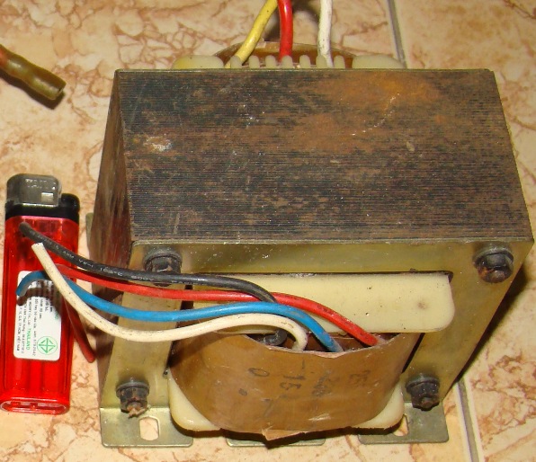

    Hay quá, em cũng có cục biến áp này. Cuộn thức cấp dùng dây khá to, chắc chịu được 10A trong thời gian dài thoải mái.
    Chẳng biết của bác thế nào, của em có cục hơi rung, bác có cao kiến gì trị không ạ?

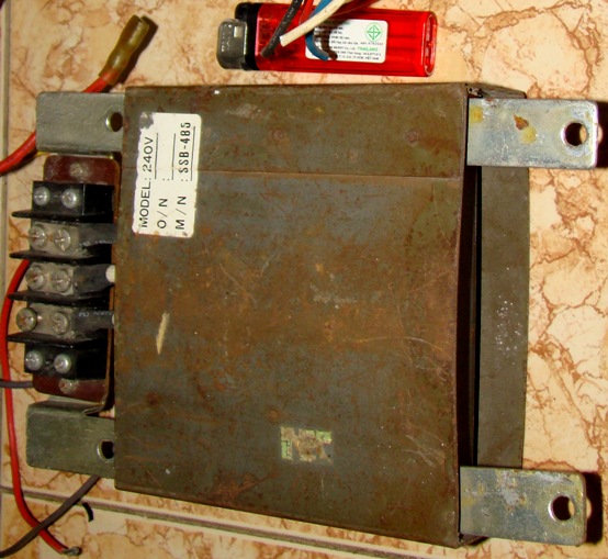

    Của em trông không giống của Bác trước loại này ở chợ giời bán nhiều .
    Của em sơ cấp 0-15-230-285 , thứ cấp 30-0-30 tầm 8A và mấy cuộn khác em ko nhớ .
    Em tính dùng 02 cục là ngon .

    Mắt kém nên em thấy hình cục nguồn này của nó ghi 55V nên nói bừa thôi

    Hôm nay gởi hàng cho bác.Bác viết em không rõ cái phần của bác coi thế nào ạ.

    Thế có khi của bác giống cái này. Có điều điện áp đầu vào của em có 0-15-235-255 thôi

    Của Em loại mỏng UPS 1500va tiếc là không có máy ảnh

    Em thấy có biến áp nguồn của máy Photo vào 0-100-110-200-220-230 ra 0-27/13a 0-9/6.5a cũng dùng được cho dự án này . Chỉ khó con 2N5565 thôi nhiều xiền làm thế nào bây giờ .

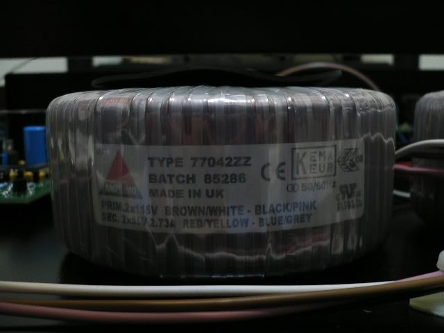

    GM chưa bao giờ và không bao giờ phơi cái cục nguồn chỏng chơ ra như vậy , nhất là những em về sau này như M330 và M390 , các đời T thì nó là cái hộp nguồn cứng ngắc , đóng như cái hộp đen ra các màu dây khác nhau . trong xê ma cũng chưa bao giờ nó ghi thông số AC cả bác nha , đầu vào là cái Pad : TRAFO , các điểm điện áp cấp cho các tầng ghi rõ tầng nào cho Drive và tầng nào cho Power , em chỉ đưa ra những gì chính xác để cho các bác đối chiếu không có hàm ý gì cả , cũng ko có vấn đề tranh luận ở đây . Việc nhận xét cần phải có AC bao nhiêu V là do đo đạc trên máy gin + điều kiện linh kiện chuẩn , sau đó trong quá trính thực hiện thực tế linh kiện ra sao để thay đổi và bias , việc này bác Ul đã tính toán và nó cosoos liệu trong xê ma của bác đó .
