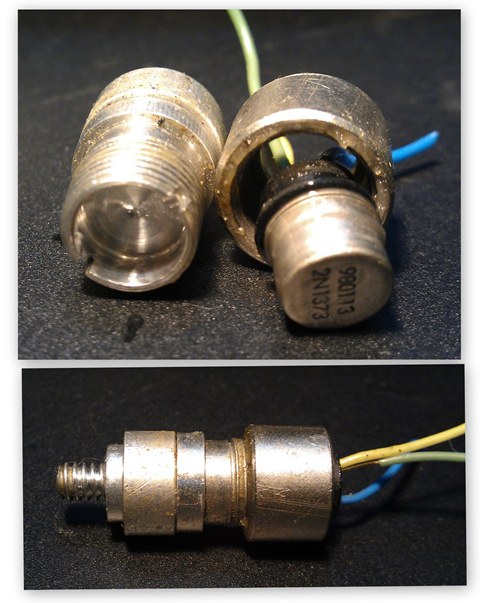

    Em vừa gỡ được một mớ này làm tản nhiệt cho 2N5565 quá đẹp anh quang ơi :lol:

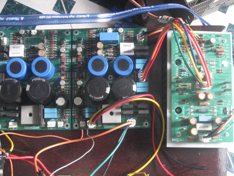

    Đẹp nhưng mà con này chạy không nóng tí nào.Bác UL làm biến trở chỉnh DC offset hơi thừa vì ngõ ra DC quá bé rồi.Mạch in thiết kế rất tốt,lắp là chạy ngay,không ù xì,và không có bất kỳ dấu hiệu tự kích nào dù đã tính trước option chống tự kích.Em phải may áo cho em nó rồi giao lưu mới đánh giá khách quan hơn.

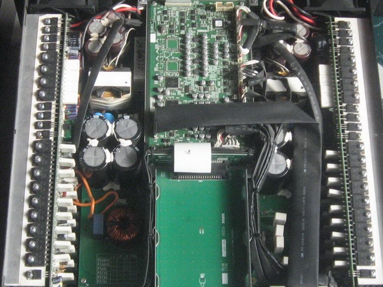

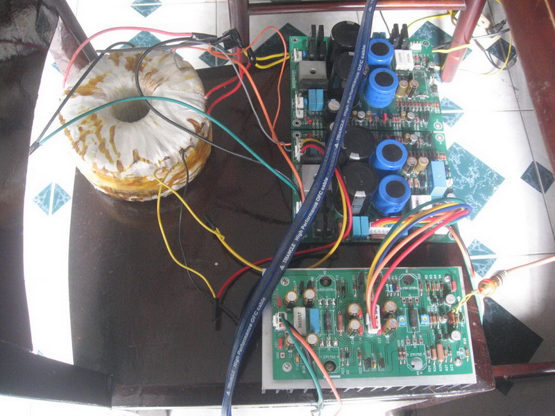

    Máy chụp ảnh ẹ quá.Mạch đang dùng biến áp nguồn 68-0-68VAC,55-0-55VAC,1 cuộn 12VAC.Mới làm được 1 kênh vì cả 2 cái heatsink mình taro gảy hết 3 con ốc nên không bắt sò được.Em này rất nhạc tính,cả 3 dãi xuất sắc nhưng em ấn tượng nhất là khi nó trình diễn bộ dây.Nhà em loa đểu quá chưa lột tả hết được.Em sẽ tranh thủ hòan chỉnh rồi đem giao lưu để nhận được phản hồi chính xác.Có 1 điều là nó đánh hay hơn nhiều cái Yamaha hàng khủng này,mỗi kênh dùng 26 sò sanken.
