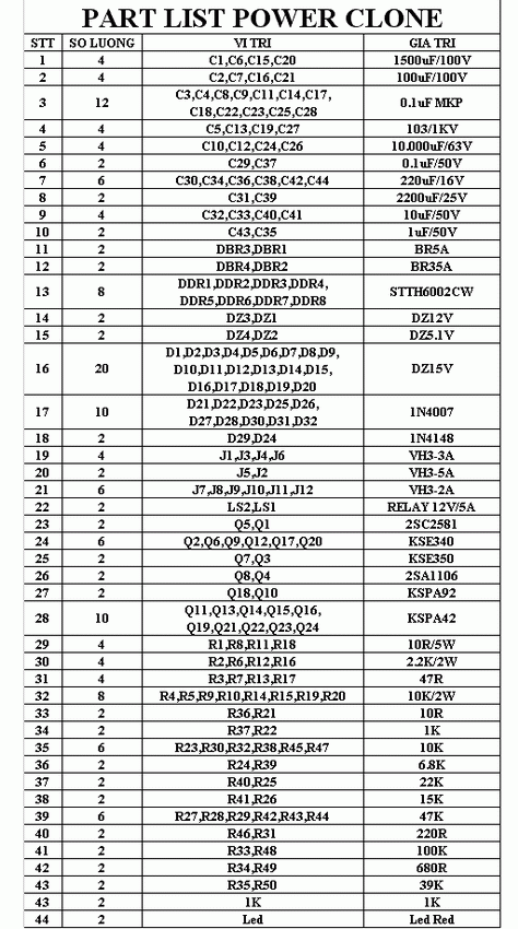

    Theo như list thì thay MJE350 bằng KSE350 hả anh?
  22. mimosalq
    mimosalq Advanced Member
    8/5/06
    12.824
    122
    Gởi các bác part list.
