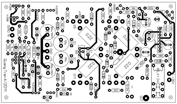

    Bác ơi theo thường lệ thì một mạch Power khi điện trở hồi tiếp âm dòng điện cho BJT công suất thì được đấu đối xứng theo từng cặp nhưng trong trường hợp này chỉ phần trên được đấu thôi bác.
  3. trinh_anhtu
    5.678
    731
    Theo xxx ý của em thì con trở này nhằm 2 mục đích, làm "Cảm biến" để bảo vệ quá dòng và là nơi đo dòng tĩnh :mrgreen:

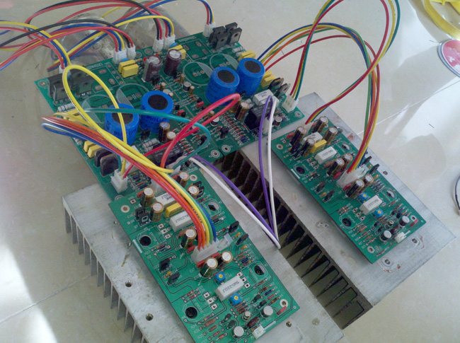

  4. kkalord
    kkalord Advanced Member
    6/6/08
    392

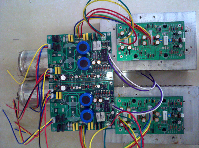

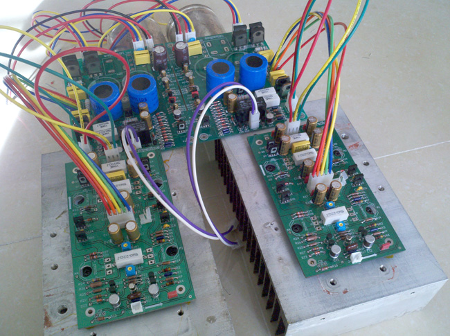

    em đã hoàn thành xong các khâu hàn xì và khoan đục, tất cả đã sẵn sàng nối điện, ngày mai sẽ mang qua anh Quang kiễm tra lần cuối và đóng điện. Show vài hình cho anh em khí thế.
    Có một vấn đề đó là khi câu dây giữa phần bảo vệ và board công suất, em nhận thấy kí hiệu hàn hai đầu giắc cẳm này ngược nhau, nếu đùng dây song song, đầu dây số 1 bo cs sẽ thành số 3 trên bo bảo vệ, em không biêt đây có phải ý của bác chủ hay vô tình xếp sai, nhưng em đã đổi lại dây cắm cho đúng, đầu 1 vào đầu 1

    Tình hình board của em chưa cất tiếng hát chào đời do điện cấp vào sò cao quá. không biết là do nguyên nhân nào, bác binhaudio thì bảo tại em hàn chưa nhòm ngày giờ, mà theo em thây thì một số trở được bác ultraline thay đổi cho phù hợp hơn ( so với schem và board tham chiếu của anh Quang)giờ em đành trông chờ vào bác Quang tìm lỗi vậy,.
    Bác nào lấy kit thì chờ chủ nhân thông báo lại về list linh kiện nhé( bữa em hàn con dz3 theo schem là 6.2 nhưng mà bác ultra thay con trờ 1.5k thành 635 ohm, nên theo khuyến cáo là phải dùng 2.4v) Em may có bác Mì sả kiểm tra trước chứ ko là đi tong mấy cặp sò rồi.

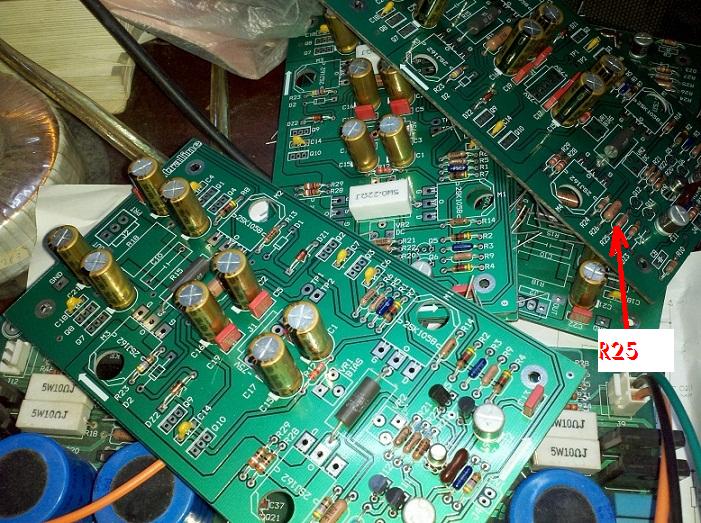

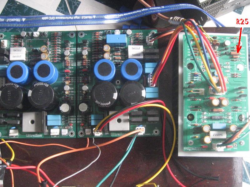

    Bác Quang ơi! Có 02 con trở ở vị trí R25 như trên hai boad mạch khác nhau liệu rằng con nhỏ hơn có bị bùm chíu không?

    Em gắn linh kiện như trên sơ đồ vào, nó cũng hát nhưng mấy con MJE Q2 Q3 Q10 nóng phồng tay luôn :mrgreen:
    Em chỉnh chút OK rồi. (Có khi con MJE của em đểu)

    Của em tối qua mới xem có hiện tựơng tự kích.Anh vừa ráp xong 1 pcb mới thì chạy ngon lành không vấn đề gì,lạ quá.Nếu gấp em có thể lấy bộ của anh về.Anh sẽ test thật thật kỹ rồi gởi các bác đã đặt,xin các bác đừng nóng vội.Em muốn gởi hàng mà không có vấn đề gì.Thân.

    Lúc chiều em qua nhà bác mì sả, xem đã có mạch về nghe chưa mà thấy bác ấy vẫn đang còn soi sơ đồ cắm rút lại mấy con linh kiện sai trị số, vì thế mà cái bo của em vẫn nằm chỏng chơ và em thì đi về tay ko, chưa có dịp nghe em nó hát. hix hix

    Fix lổi hả chuyện nhỏ mà bác.Em làm xong rồi nhưng đang tìm phương án đẹp nhất.Em nghiên cứu kỹ lắm vì trong tay nhiều tài liệu hổ trợ, mạch này tuyệt hay nhưng giởn với nó là ôm đầu máu ngay.Với mạch băng thông siêu rộng này,linh kiện chọn lọt chọt và bias không đúng là nướng sò lập tức,may lắm chưa nướng em nào.Tự kích Không phải do pcb đâu?Do vậy nên dù có đủ hàng giao nhưng các bác không nên vội.Em sẽ làm mạch chạy hòan hảo nhất có thể.Thân

    Mình vẫn giử đúng thiết kế mà chỉ fix lại 2 giá trị do nguồn linh kiện không thât sự như ý nhưng hứa với các bác là nó hòan hảo nhất.Còn em ráp cho em do có đồ tốt chọn lọc từ lâu rồi thì nó ok ngay lần mở nguồn đầu tiên.Thân.

    Em cũng tham gia lấy mạch này có lời xin các bác yên tâm, với khả năng anh Quang và anh Hiền hoàn toàn có thể tạo ra sản phẩm như ý. Anh Quang nói là đã OK nhưng chưa ưng ý về băng thông nên anh ấy Fix đôi chút, mạch bán dẫn bao giờ cũng thế sơ đồ và khi lắp ráp có thể lệch đôi chút do ảnh hưởng của linh kiện mua được. :| bác Quang muốn sản phẩm tốt nhất đến tay các bác. :|

    Báo cáo trưa nay đúng 13h em đã giải quyết xong vấn đề tự kích mà vẫn giữ y chang thiết kế của GM ạ.Cuối cùng là vẫn giữ đúng chất âm GM nhé.Bây giờ em tự thưởng cho mình "giấc mơ trưa " đây.Em phải giử sức nhảy qua cái topic ST70 bên đèn nữa đó,thuyền viên đang đợi em.Thân.
