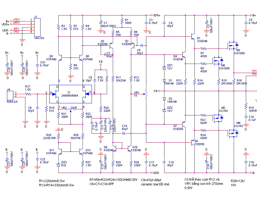

    Sau 3 ngày đêm thức trắng em đã fix lại cấu hình hòan chỉnh nhất như hình.Chất âm đỉnh cao của bán dẫn là đây.Thiệt hại 1 loa treble đi toong do thay dây tín hiệu mà không power off.Em xin phép được đưa vợ con chu du sông nước miền tây ,thứ hai về em chuẩn bị hàng gởi mấy bác ạ.

    Thêm nữa có mấy lổi layout các bác phải xem xét kỹ nhé.
    A/ PCB nguồn
    1- Phải xoay các con BJT Q2,Q3,Q6,Q7 ngược lại không thì phần pre,vas chẳng được ổn áp...
    2- 2 con Zener DZ2,DZ4 chọn 3V-3.6V không thì relay không đóng.
    B/ PCB công suất
    Đường mạch hồi tiếp quá dài,phải xử lý bằng cách cắt mạch ngay đường nối đến điểm chung C8 và R10 sau đó dùng đọan dây tốt nối từ chân S của M4(2sj162) đến điểm chung C8 và R10.
    Có thế mạch mới họat động hòan hảo.Thân.

    Chào anh em
    Chiều nay vừa về SG là em lắp GM cho anh em.Xui lắm em gắn 2 cặp K1058/J162 vô heatsink rất đẹp.Em cầm heatsink lên ngắm nghía rồi đặt lại bàn cứ thế mà em hàn pcb lên,cắm điện thì nó nổ 1 tiếng như pháo rất vui,mùi thơm sò nướng lan phủ khắp nhà.Kiểm tra thì do quay lộn chiều cái bo 2 cặp công suất đi toong...Em vứt đó và nghe nhạc từ chiều đến hơn 23h mà không muốn tắt đi ngũ vì cái amp này nó hay khủng khiếp.
    Không phải vì do mình lắp mà mình khen hay,thực tế em bị nó vật mấy tháng liền đó,lắp chạy liền nhưng âm thanh có nhiều thứ không hài lòng lắm mà em không nói.Bây giờ thì em dám chắc với anh em cái amp này là đỉnh nhất rồi đó,em được nghe rất nhiều nên có thể nói vậy...
    -Âm thanh sạch sẽ chi tiết nhưng rất mềm dẽo.
    -Tiếng bass xuống rất sâu và uy lực mạnh mẽ.
    -Vocal thể hiện cực kỳ xuất sắc sẽ chinh phục ngay những đôi tai khó tính nhất.
    Nếu lắp ráp tốt linh kiện chọn lọc amp này em chấm trên 10 điểm.GM bán giá đắt như vậy em nghĩ cũng đúng lắm rồi.Mạch em fix lại giá trị linh kiện 100% schema bổn hảng.
    Em có vài dòng cảm nhận ngắn nhưng em không bốc phét đâu nhe.

    Biến áp có đặt quấn tập thể không bác ơi? Nếu có cho mình ké 1 cục nha.
    "Phải xoay các con BJT Q2,Q3,Q6,Q7 ngược lại không thì phần pre,vas chẳng được ổn áp..." nghĩa là sao bác ơi? Bo nguồn đi mạch sai phải xoay mấy con transtor cho đúng sơ đồ nguyên lý hay ...??? Mình chưa có bo nên khó tưởng tượng quá.
  20. mimosalq
    mimosalq Advanced Member
    8/5/06
    12.824
    122
    Thật ra không sai vì bác UL layout dùng cặp 2SC2581/2SA1106 mà mình tiết kiệm dùng mje340/350 nên phải quay mặt lại thôi.

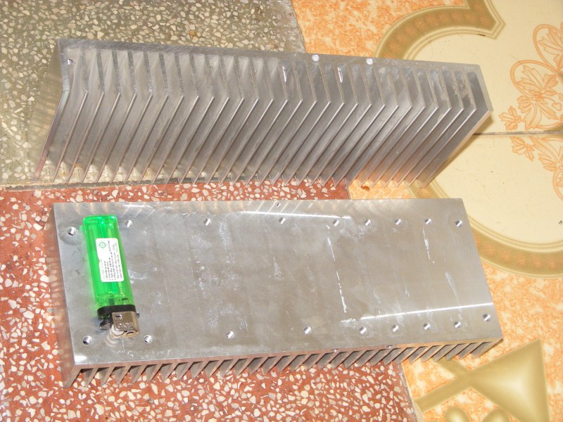

    Hehe biến áp và tụ nguồn em chuẩn bị từ lâu roài, 65v đối xứng và 55v đối xứng. Cả cặp tản nhiệt này nữa, ấp ủ lâu roài anh ui......

    8.580
    182
    Tản nhiệt cụ star kiếm ở đâu ngon thế, kiếm giúp em một cặp đú với nào :mrgreen:

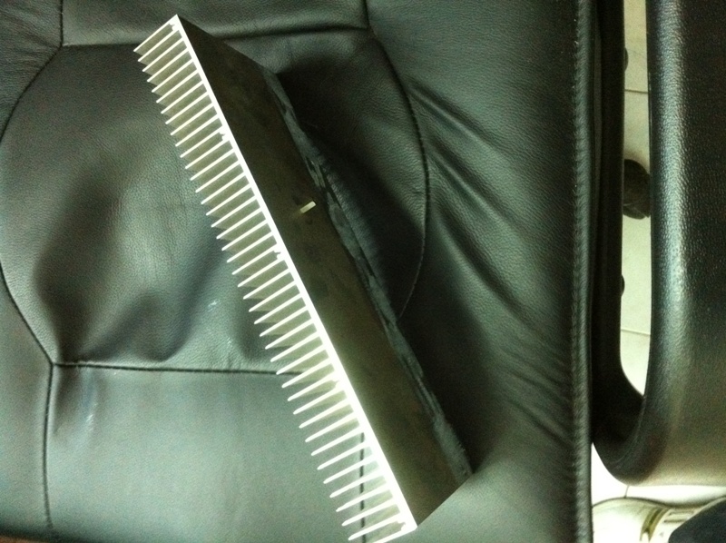

    [quote="star385960
    Hehe biến áp và tụ nguồn em chuẩn bị từ lâu roài, 65v đối xứng và 55v đối xứng. Cả cặp tản nhiệt này nữa, ấp ủ lâu roài anh ui......[/quote][/quote][/quote]
    Bác có cái tản nhiệt giống của em thế.

    [/quote][/quote]
    Bác có cái tản nhiệt giống của em thế.[/quote]
    Bác Duong này nhiều đồ Đẹp và xịn thế :mrgreen:

    [/quote][/quote]
    Chỉ có tên của em và bác giống nhau thôi :mrgreen: Cái tản nhiệt của bác nhìn khác ah nha! :lol:
