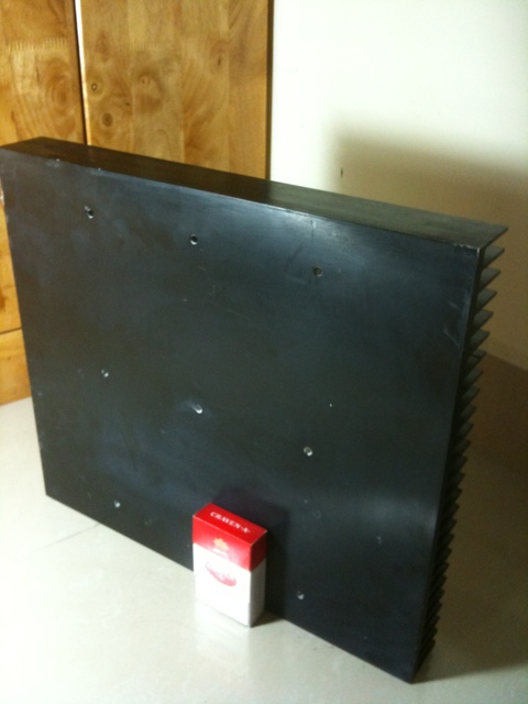

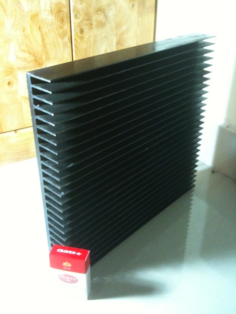

    Các cụ tranh thủ khoe hàng quá nhe. Chiều mình đi làm về sẽ show quả tản nhiệt cho xe tăng T54, bảo đảm các cụ ngất vì thèm.
    Hình đây các cụ. Con này cắt ra phải làm được 2 con GM hoành tá tràng. :lol: :lol: :lol:

    hít , của cụ quá khủng , quăng em đi em đang âm mưu dựng 1 quả Class A Single Ended đây , có được cục này thì bá cháy :mrgreen:

    Em lùng mãi mới tìm được cục này đấy bác ạ. Quăng cho bác em lấy gì giải nhiệt cho em GM?

    hì hì , em đang diễn tả sự ...thèm đến tột độ đó mà :lol: . Cụ mà phay ra làm 2 , để cánh dựng đứng lên nhìn khá là hoàng tráng .
    Làm Dual Mono thì để 2 cục 2 bên nhìn cũng đã , mà làm Mono Block thì mỗi cục sau đít cái amp nhìn cũng sướng mà khủng nữa , lên Mono Block luôn đi cụ ơi :D

    Mình tìm cục này ở mấy tiệm bán đồ rã máy công nghiệp trên đường Vĩnh viển. Vẫn còn một cục y chang như vậy ở ngoài đó, nếu chưa có bác nào chiếu cố. Bác chạy nhanh ra có khi vẫn còn.
    Mono block tốn kém quá bác ạ. Dual mono cũng tốn không kém, mình nhờ bác Mì đặt dùm cục biến áp mà cũng tốn sơ sơ 1T3 một cục. Chắc quất Stereo trước rồi từ từ nâng cấp sau.

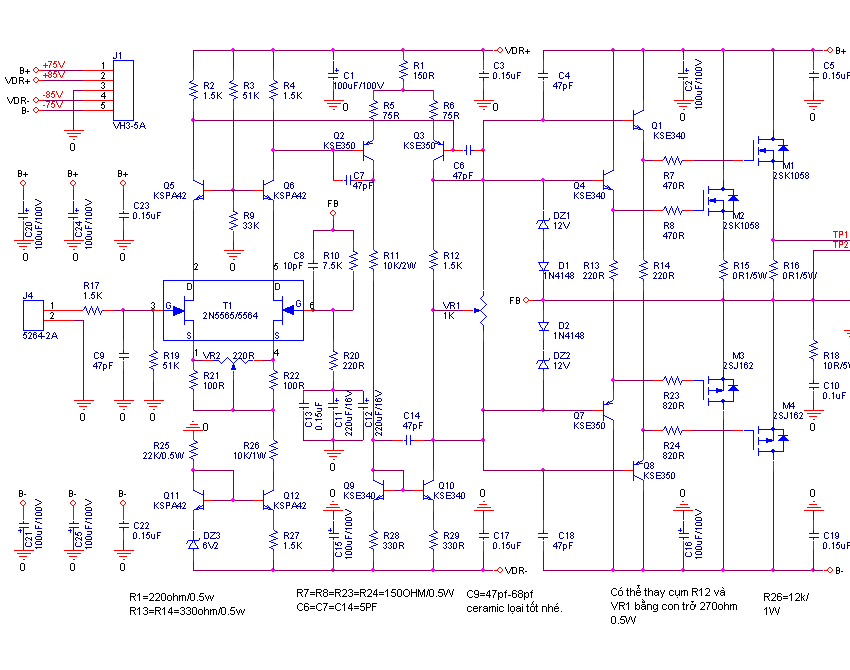

    ủa ! schematic có bị ghi nhầm không anh ? sao 4 con điện trở vào cực G của 4 con FET công suất có trị số không giống nhau vậy anh QUANG ?
    hay đó là cách anh fix lại mạch vậy?

    Anh fix lại đó em.Thân.

    anh Quang có sửa lại ở dưới đó anh, còn 150 OHM mỗi con.
