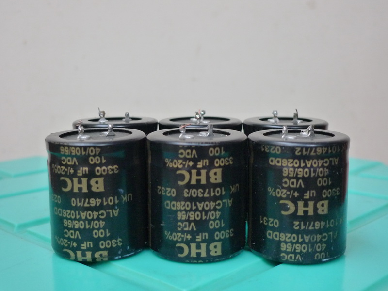

    Đồng ý với chú Quang ở điểm này, tiện đây chú coi dùm ,anh đang chuẩn bị linh kiện cho dự án này, mới kiếm được mấy con tụ dự tính dùng cho phần đầu và cuối có ổn không ?

    BHC thì anh thua , TOWA thì OK !

    Đúng vậy BHC3300uF/100V khó tìm lắm.Tháng 11 này bố em bên Mỹ về sẽ ôm về cho em 1 mớ để lắp 1 cái amp để đời ạ.Thân.

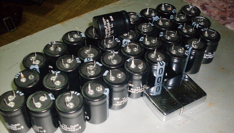

    Em cũng xin được show mấy quả tụ chuẩn bị cho dự án
    Tụ Siemen Al Elko, sản xuất năm 1994 (gần 20 tuổi), 1000u/100V, 105 độ C, có thêm mấy chữ LL LL em không biết chữ này là gì :mrgreen:
    Các bác cho em hỏi tuổi em nó cao vậy có còn đủ để phóng xả nữa không?

    loại này em xài qua rồi, cực ngoong luôn, con của em bị cấn cái gì không biết từ trước, rách vỏ nhôm ra luôn, vẫn xài ok không vấn đề gì.

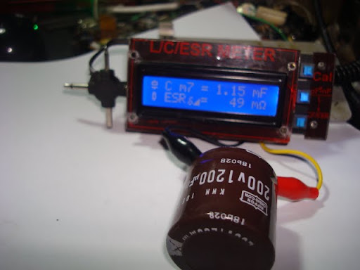

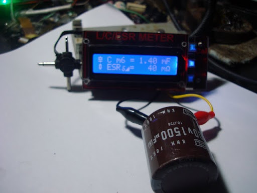

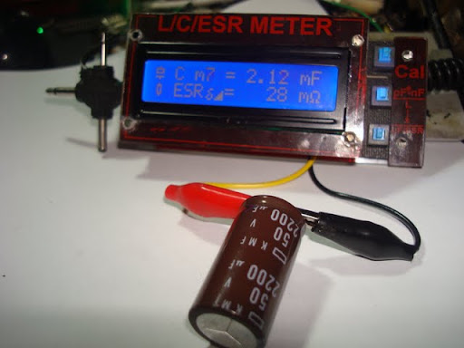

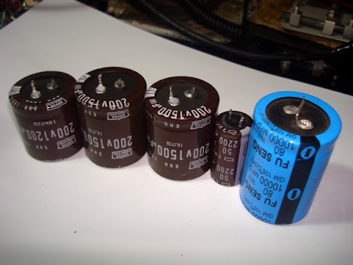

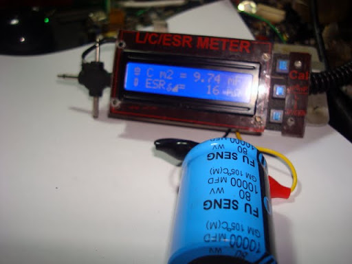

    Mấy bác khoe tụ thích quá. Em cùi bắp cũng lặt được vài con tụ tháo máy, chụp vài tấm chung vui với anh em.
    Con tụ Fu seng là hàng chợ, giá bèo nhèo mà chất lượng cũng khá lắm các bác.
    C= 1.40 mF= 1400 uF
    ESR= 40 mOhm= 0.04 Ohm

    Nếu không có điều khiện mua hàng tốt thì các bác cứ dùng hàng Fuseng ạ, em chủ yếu dùng hàng này, ngon bổ rẻ

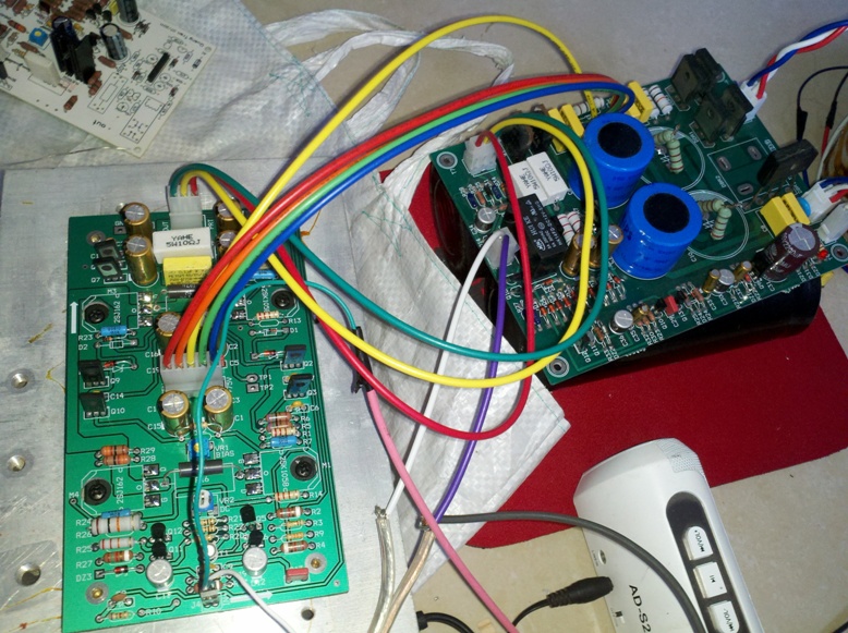

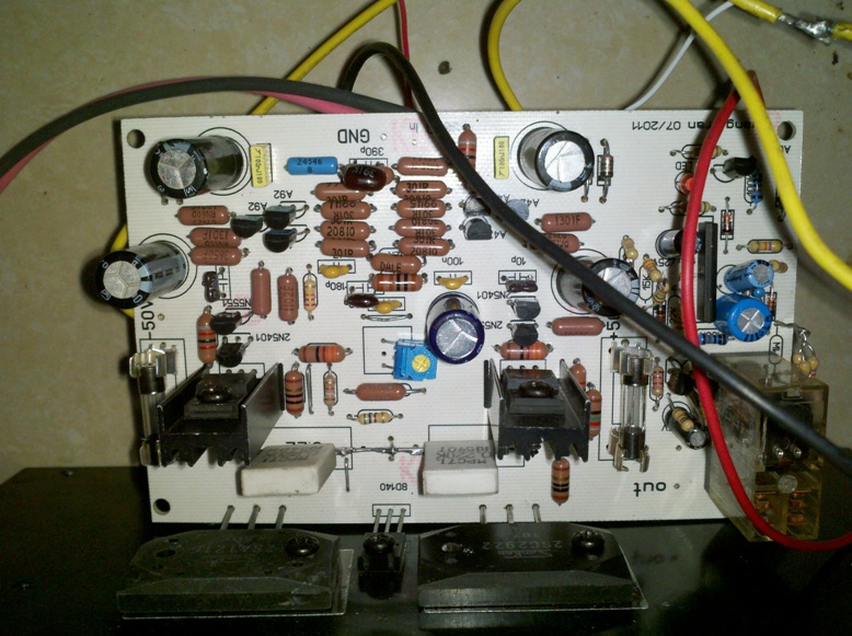

    Các bác lắp ráp mạch này nhớ cẩn thận, thay đổi chút xíu là tự kích dữ lắm, nhớ đo kiểm lắp ráp cẩn thận, ban đầu bác ultra thay một số linh kiện, vẫn đảm bảo theo nguyên lý, em ráp vào thấy tự kích lên quá dữ, vác qua vác lại nhà bác Quang cũng gần chục lần mới tạm ổn, em với bác Quang tính ra cũng mất 2 cặp sò cho em nó rồi, nên các bác cứ theo hướng dẫn bác Mì sả Quang mà làm. Đừng vội vàng mà dính đạn liền, bữa em với bác Quang thay dây loa, quên tắt là bị rè và tiêu con loa liền. Khuyến cáo là em nó khá nóng, tốt nhất kiếm tản nhiệt to 1 chút, tản nhiệt ở chợ chắc ko đủ công suất.

    Hướng dẫn lắp bộ nguồn
    Lắp chính xác giá trị trên schematic với chú ý nếu dùng MJE/KSE340/350 thì phải quay đầu ngược lại với layout trên pcb.Hầu hết các giá trị là đối xứng nhau trên pcb nhưng đừng nhắm mắt gắn linh kiện theo quán tính.Chú ý trường hợp của các trở như sau:R31,R34,R46,R49 vì đây là trường hợp các giá trị không đối xứng theo trục dọc của pcb,kiểm tra kỹ nhé mấy bác.
    Hàn các đầu cắm J2,J8,J9,J5,J11,J12 kiểm tra kỹ để đảm bảo chắc chắn sẽ kết nối chính xác với PCB công suất.Có bác đã hàn lộn nên nổ mạch rồi đó.
    Nếu mọi thứ chính xác cấp nguồn vào các vị trí J1,J3,J7,J4,J6,J10 khỏang 5 sec relay sẽ đóng tạch 1 phát dứt khóat.Đo kiểm các điện áp +-75V,+-85VDC tại J2 và J5 xem có đầy đủ không nhé.Vậy là xong phần nguồn.

    Tối qua em đã lưu ý phần này vậy mà 1 bác đã lắp sai gây nổ,em không yên tâm chút nào.Sáng nay em sẽ ra chổ bán dây nối em sẽ nhờ bên bán bấm 2 đầu theo layout này để mấy bác không thể nhầm được.Em mượn cái hình bác kkalord để minh họa,bác ấy làm đúng vì dùng dây có bấm 1 đầu đầu kia chưa bấm và bác dò để nối chính xác.Bác nào mà dùng dây bấm sãn 2 đầu mua ở NT mà cứ gắn không kiểm tra thì +75 thành -75V,+85 thành -85 ngay và kết quả là...
    Thêm 1 bác chổ R21,R22 75ohm-100ohm lại tương hẳn con dale 100k vào rồi bảo sao vặn volume hết cở rồi mà nó lí nhí.Em bảo bác cứ để volume max đi rồi thay lại con 75 ohm rồi cắm điện thử khéo vỡ tim chết chứ chả chơi...
