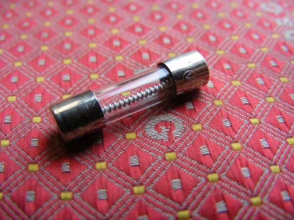

    Nhân tiện anh Quang cho em hỏi, chỗ mấy con trở trắng to 0.1 ohm em thay bằng con cầu chì 2.5A này có được không?
  4. linhtinh
    linhtinh Approved Member
    10/7/11
    41
    Em theo dõi topic thấy rằng bác có thể thay con trở đó bằng cầu chì hay dây điện đều được, thậm trí nối tắt. Nhưng thay vào để làm gì thì bác chưa nhận định được. Mỗi linh kiện trong mạch đều có chức năng của nó, và gần như là có 1 vài chức năng nhất định. Trong mạch trên nếu bác thay cầu chì 2.5 vào, nó đứt ngay khi bác vặn hơi to chút. Sau đó là chết cặp Fet phía trên, đen đủi thì khói loa :cry:

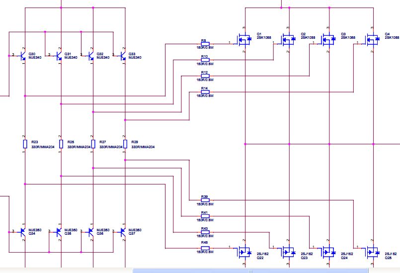

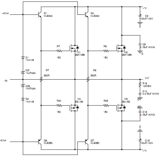

    Em vừa vẽ lại...R3=51k nhé.
  7. mimosalq
    mimosalq Advanced Member
    8/5/06
    12.824
    122
    Em sẽ layout 4 cặp mỗi kênh....

    Metis3 100W 1 chanel

    MJE 340,350 Ic Max = 0.5A em nghĩ là hơi đuối khi hoạt động ở tần số cao.
    bác thử thay cặp 2SA1668 / 2SC4382 Ic Max = 2A của Sanken thì sẽ tốt hơn

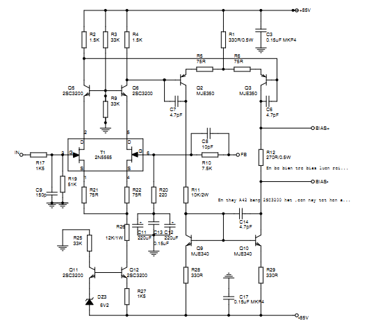

    Schematic hoàn chỉnh đây các bác:R1=220R/0.5W,R3=51K.Em đang ráp theo schematic này sơ bô chất âm em nó như sau:
    -Bass xuống rất sâu
    -Treble rất chi tiết nhưng không lạnh lùng chói gắt
    -Trung âm mềm mại và tình cảm lắm
    Đây là sản phẩm đã hoàn thiện đúng nghĩa.Em tôn trọng chưa mod gì cả nhưng nếu muốn mod thì cũng dễ thôi ạ.

    Hìmh như bác vẫn chưa sửa lại giá trị trở R3. Bác đã ráp lại mạch theo schematic này chưa? Xin cho chút cảm nhận.

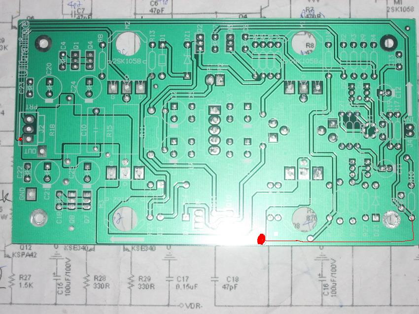

    PCB công suất anh em ráp đúng giá trị trên schematic:
    1- chọn Q5,Q6 thât match với nhau.
    2-Con tụ C9 phải trong khoảng 100pF đến 150pf
    3-Nhìn trên PCB ngay vị trí J2 có đường hồi tiếp về,cắt mạch ngay vị trí này là nơi em đánh dấu đỏ.Cạo lớp phủ xanh như trong hình và hàn 1 đoạn dây ngắn như trên .
    4-Tốt nhất là nối tắt R15,R16 nó làm tăng chất lượng âm thanh thấy rõ.
    5-Không gắn tụ C8.
    Cứ ráp đúng như vậy là mạch hoạt động tốt ngay lập tức.
    Có 1 điều là dù DC offset rất nhỏ nhưng nó lại biến thiên theo tín hiệu vào(đây là vấn đề của GM mà chính hảng phải giải quyết bắng mạch DC servo).

    Chân C và B của Q11 có nối với nhau không bác? Mình đang khởi động nên phải hỏi kỹ tí.
  20. mimosalq
    8/5/06
    12.824
    122
    Có ạ.

    Bác quang ơi đường màu đỏ là đường gì đó ạ?, nối có tác dụng như thế nào ? đó có phải đường hồi tiếp không bác?
  22. mimosalq
    8/5/06
    12.824
    122
    rút ngắn đường hồi tiếp thôi em à.Thân.

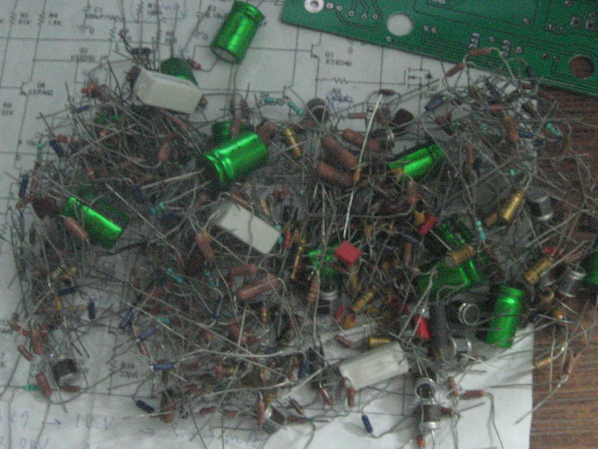

    Có ai giải thích tại sao em nghe mạch gắn trờ Taiwan lại hay hơn pcb gắn trở Dale ạ?

    Trở Taiwan là trở màng than, trở Dale là trở màng kim loại. Than cháy thì ấm hơn kim loại, mình đoán thế. :lol: Mới mua một đống trở Dale về bác lại nói thế thì chít mình rồi.
