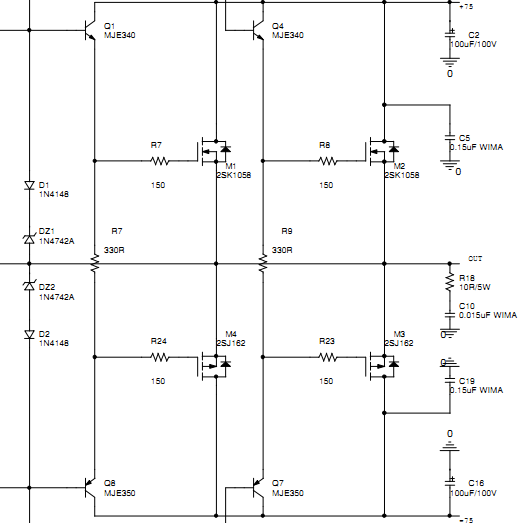

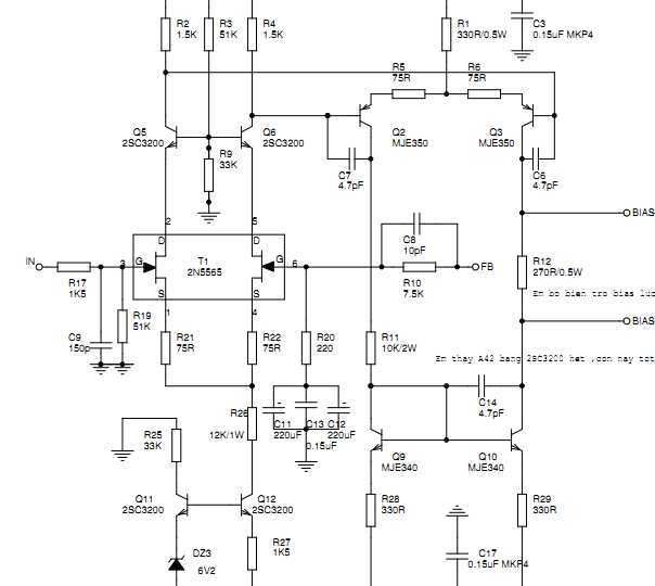

    Mạch rõ hơn nè em.R1=220R.

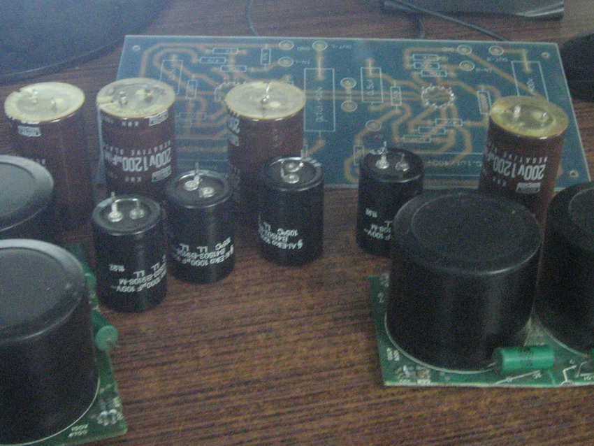

    Hôm nay em nhân được nhiều quà quá.Cảm ơn anh em rất nhiều.
    Em nhận
    -04 tụ TOWA 4700uF/100V từ anh manhtuong.
    -01 bo phono đèn tuyệt đẹp từ anh gohome
    -04 tụ 1200uF/200V KMH từ em thienchay
    -04 tụ 1000uFAl-Elko từ em thuanblack
    Tất cả chất lượng tuyệt hảo.Cảm ơn lần nữa ạ.

    Em thêm nữa các bác có thể sẽ bị lộn đầu 2 con diode cầu DBR1,DBR3 nữa đó,chân + của diode này phải quay ra phía rìa bo tức là gần J1 và J4 đó.
