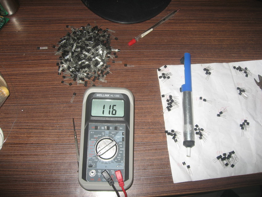

    Lỗ nặng rồi em mới mua thêm cái đồng hồ xịn mời tinh có đo hfe chỉ để math pair mấy cặp bjt cho các bác.100 con A42 lựa được có 06 căp... :(

    Em mách 20 con thì được 2 cặp mát quạt :p

    he he!
    nó vậy đấy anh ơi! đau khổ! :D

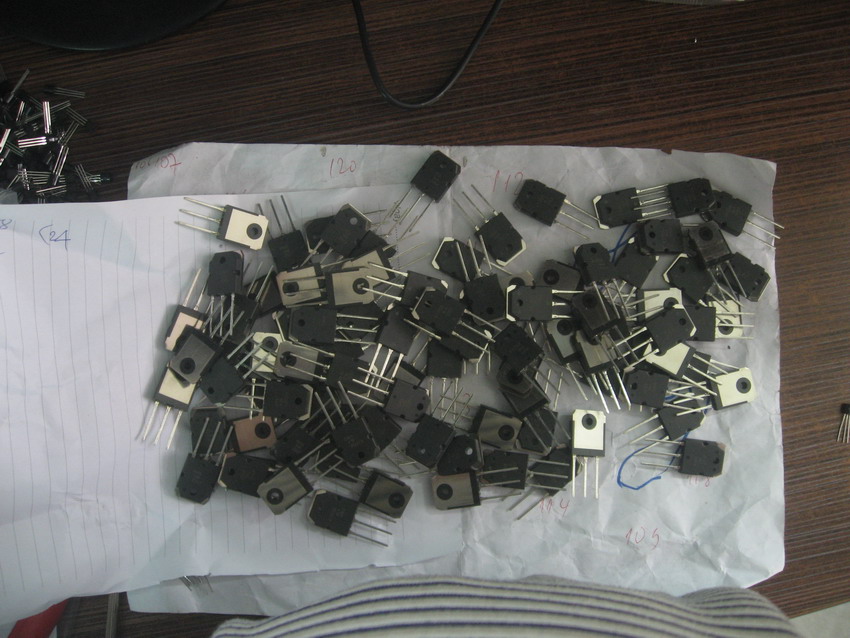

    tại vì mình mua 8 cặp , nhưng sau khi ca bài ca con cá thì chủ tiệm động lòng cho mượn 5 ống Fets trên 100 em để match rồi trả lại chỉ lấy 8 cặp thôi , hi hi mình sạo sạo vậy mà nó tin mình thì tại sao không mát , P với P và N với N thì dễ nhưng P và N rất là khó kiếm được Vgs giống nhau , mình chỉ lựa được 8 cặp P N gần nhau nhất .

    Bác Quang ơi sao chỉ số mấy con đó lại thấp vậy, bình thường em đo mấy con C3200 cũng từ 180 trở lên, hoặc mấy con 2n5551 cũng hơn 200. Bác cho em hỏi luôn chỉ số này cao thì có lợi hại gì? Thấp thì có lợi hại gì không bác?
  17. mimosalq
    mimosalq Advanced Member
    8/5/06
    12.824
    122
    Với GM ở vị trí này giá trị đó không quan trọng đâu chỉ cần hfe càng giống nhau càng tốt.

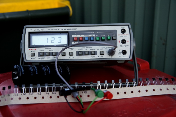

    Bác Mimosalq ơi , bác mát be để bao nhiêu lâu vậy , khoảng 3-4 giây được không ? Mình đang đo Hfe của mpsa42 đây , nếu lấy tay giữ nó thì Hfe tăng lên..
    Thân
  21. mimosalq
    8/5/06
    12.824
    122
    Dạ cở đó là ok rồi anh à.

    Mình đã đo hfe của một dây 50 em mpsa42 , mỗi em để 5 giây thì kết quả như sau , rất khả quan mỗi em gần giống nhau
    114 X 2 122 X 2
    115 X 2 124 X 6
    116 X 2 126 X 3
    117 X 2 128 X 3
    118 X 2 130 X 2
    119 X 1 131 X 2
    120 X 2 132 X 1
    121 X 5

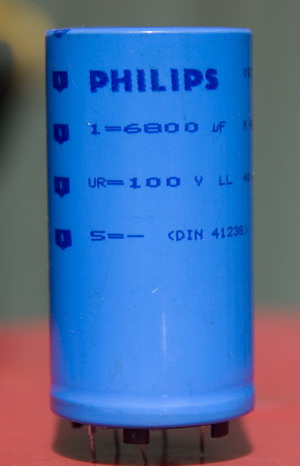

    Và mình có 4 tụ philips mỗi tụ có 5 pín như thế này , của rẻ là của ôi mà
    Thía này thì làm sao dùng được

    Quá đẹp rồi anh,anh lấy 4 giá trị đầu là đủ cho cái Amplifier này rồi.Thân.
