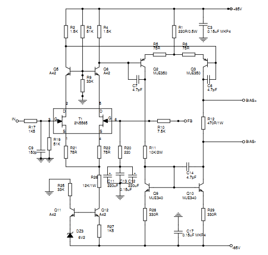

    Em nhắc lại sơ đồ hoàn chỉnh cuối cùng không mod nữa ạ.
    Q5,Q6:C3200,A42,2N5551 matched pair
    Q11,Q12:C3200,A42,2N5551
    Bỏ tụ C8
    Bỏ biến trở bias,gắn R12=470/1W
    Q2,Q3 mattched pair
    Xin hết.

    156
    R21 và R22 có thay đổi thành 75R không anh Quang?
  18. mimosalq
    mimosalq Advanced Member
    8/5/06
    12.824
    122
    Anh thay đổi rồi mà.

    Tối nay em đóng điện được 1 kênh rồi anh ơi, vì mới nghe 1 kênh nên em chua dám review cái gì :lol:
    Mà em thấy DC ra loa tốt lắm mà , cao nhất mới vọt lên 24mv, lúc mở máy thì cũng có bị vọt nhưng chỉ lên khoảng 75mv là tụt ngay :lol:
    Làm đúng theo anh quang hướng dẫn rồi đóng điện bo công suất sẽ không bị cháy nổ gì cả .
    Em gắn R11=470R rồi mà sao thấy Fet không nóng lắm anh ợi

    Oh nó chưa nóng vì em mở nhỏ đó.Hôm nay anh gởi hàng cho các bác phương xa rồi gởi tụ cho em luôn.Thân.

    nhưng có hai vấn đề nóng cần phân biệt à nha :
    1)Bias bình thường, nóng do miếng nhôm tản nhiệt nhỏ, bố trí không được thoáng => Nóng . nếu nóng kiểu này thì không hay, và phần công suất mau bị bùm :oops: .
    2) nóng do mình chỉnh bias cao, gần với lass A :) . nhôm tản nhiệt đủ lớn , bố trí giải nhiệt tốt thì mới hay thật sự vì lúc này độ méo xuyên tâm là nhỏ nhất.
    Em chỉ có vài hóng hớt với các bác , chứ các bác cứ phán là nóng mới hay dễ gây ngộ nhận cho người mới , không rành về điện tử. mà ở trên diễn đàn của mình, đây là chiếm số đông đó :| .
    em nói có gì sai xin các bác chỉ giáo dùm :wink: .

    R11= 470 ~ phân cực khoảng 100ma-110 ma, nên fet cũng phải nóng cỡ 65-75* đó bác.
