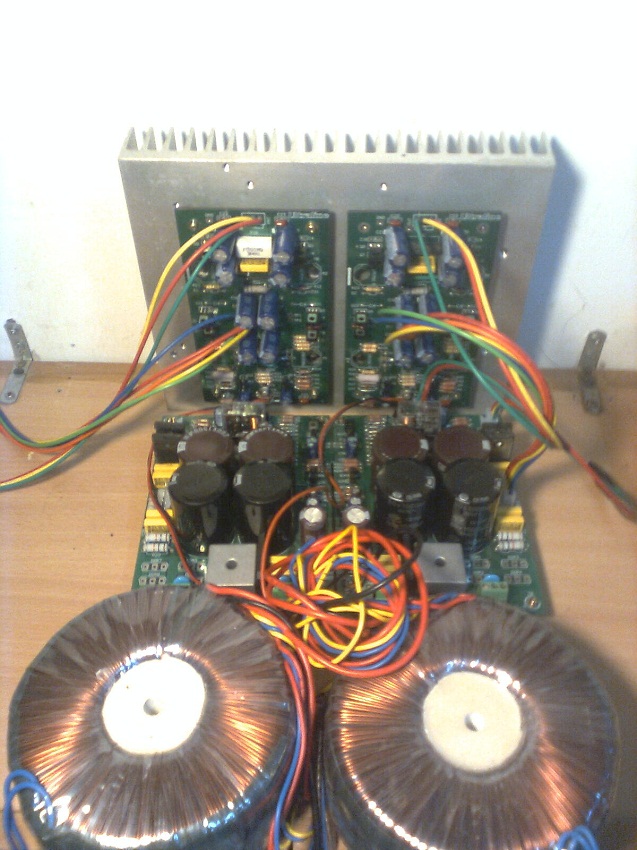

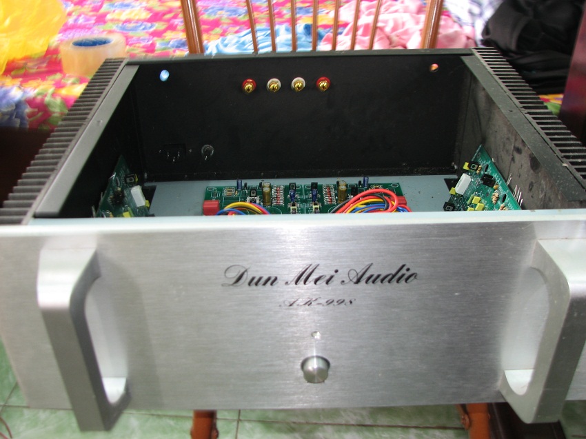

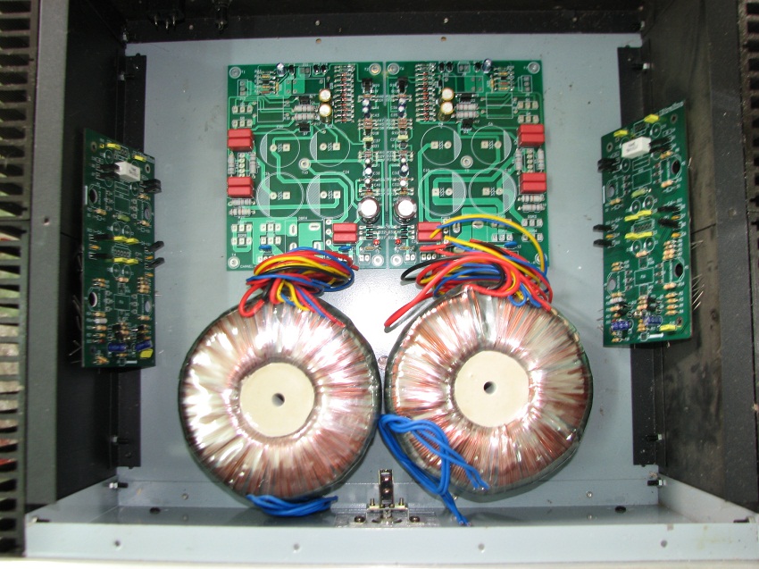

    Lọ mọ cả đêm qua mới được thế này, thiếu con 6.8K nên chưa test được nguồn.
    Hôm nay em khoan vỏ để bắt bo. Vỏ này trước định làm Aleph 5, rồi F5 của Pass, để dự án treo lâu quá nên chuyển sang GM.

    Nhanh thế. Mai AE đến nghe nhé :D

    EM mua cái võ ở đâu vậy,anh muốn mua 1 cái.Thân.

    Cháu mới hàn gần xong bo nguồn thôi.

    em đoán là mua ở đây
    http://audioprovn.com/

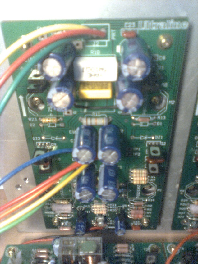

    Hôm nay em đã hoàn thiện xong cả nguồn và công xuất, sau khi cho em nó uống thuốc độc từ nhà bác Mì sả thì em nó đã cất lên tiếng hát thật bất ngờ, thật mạnh mẽ và ngọt ngào, em không còn lời nào để diễn tả chất âm của em nó,quá tuyệt vời, tất cả các thể loại nhạc em nó đều trình diễn khá xuất sắc, em nghe em nó hát từ trưa đến giờ mà không muốn dừng. thật xứng đáng với những gì em đã chờ đợi bấy lâu nay, đến nay em nó đã đền bù xứng đáng cho em. bao nhiêu công sức và tiền bỏ ra bây giờ đã có quả ngọt để thưởng thức, các bác tranh thủ hoàn thiện em nó sớm để tận hưởng một thứ âm thanh lung linh huyền diệu từ em nó phát ra.

    Em cũng đang khổ với 1 bác nói là GM công suất nhỏ quá.em thấy lạ và điều tra ra là bác ấy thay con trở 220ohm ở mạch hồi tiếp bằng con 2k2,em bó tay.

    Đâu có độc dược gì đâu anh chỉ có gắn mấy con 2N5551 và mấy com MJE được matched thôi mà.Thân.

    Có em à,tích hợp bảo vệ dùng uPC1237 lên đó luôn cho tiện vì con này rẽ và nhiều,độ tin cậy cao và gọn gàng nữa.

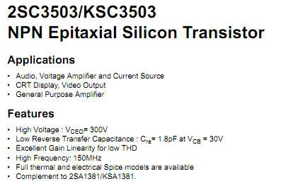

    Dạ để em thử xem cặp này em còn nhiều lắm.Em đang dùng 2SC3503 làm nguồn dòng cho GM là đúng bài luôn.
