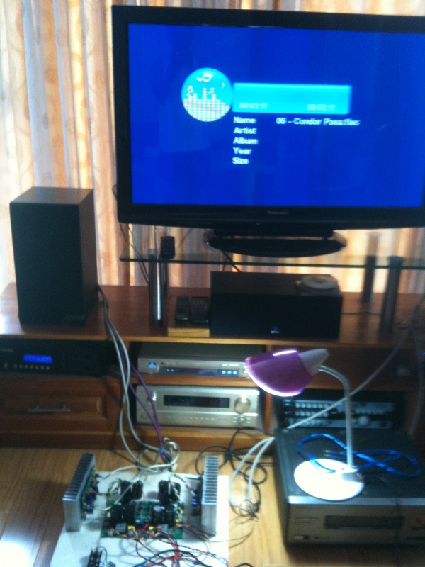

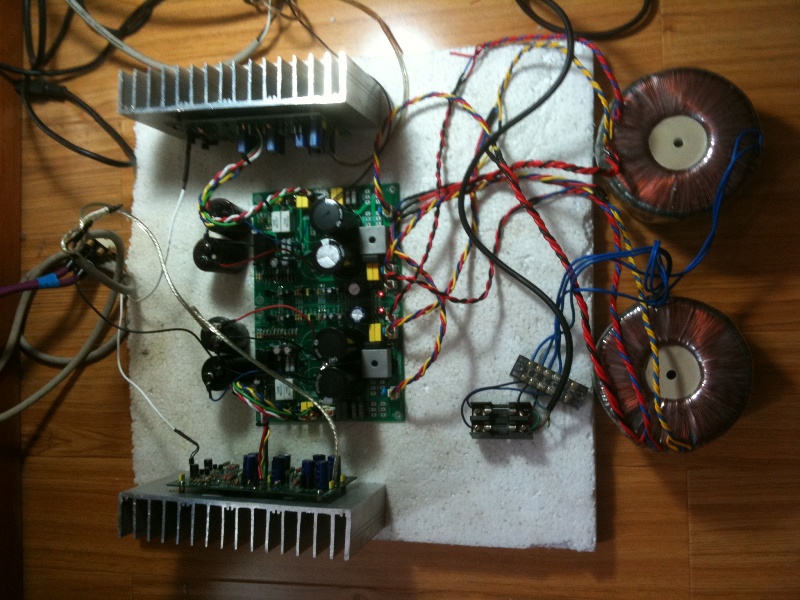

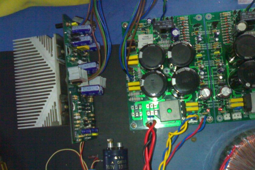

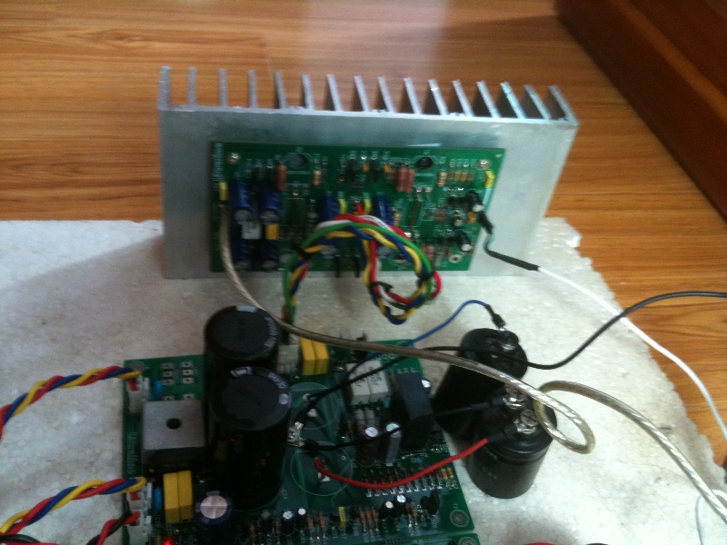

    GM của mình mới cất tiếng hôm nay. Mặc dù mới gắn 1 cặp FET công suất cho một kênh, âm lượng cũng đã ngang ngữa con Leach (nóng cũng ngang ngữa con Leach gắn 2 cặp sò một kênh luôn, trở bias 330R). Âm thanh lúc mới mở nghe hơi chói gắt, nhưng sau 1 giờ warm up tiếng đã dịu bớt, hy vọng sau 1 tuần hâm nóng em nó sẽ thuần thục hơn. Treble thì khỏi chê, bass không hề yếu như một số bác nhận định đâu nhé (có thể trên những ampli này nguồn không đủ nên bass không chắc và xuống sâu được).
    Vẫn đang phê với em nó. Mình mở tiếng hơi lớn nên bác Quang gọi mấy lần để hỏi thăm tình hình mà không nghe chuông được.
    GM của mình vẫn còn 1 trục trặc nhỏ là relay chưa đóng khi mở nguồn, nên mình câu thẳng ra loa luôn, không qua mạch bảo vệ: cứ chạy cái đã, chuyện nhỏ đó tính sau.
    Vài hình ảnh cho các bác ngắm đỡ buồn (hình chụp bằng ĐT nên không rõ lắm, xin các bác thông cảm).

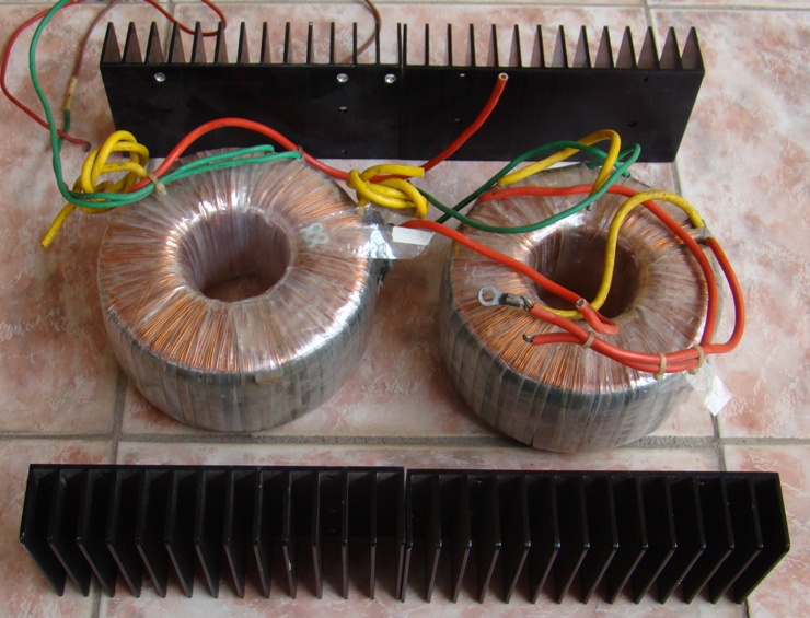

    Chắc chỉ cần 350mA là ok bác nhỉ, để em cuốn luôn.
    Tản nhiệt cho version bjt em cũng lục ra rồi. Dài 36 cm, cao 10 cm, dàY 7 cm. Tôn phía ngoài mỏng nên chỉ để trong máy được thôi. Hy vọng bias dòng thấp để đủ cho 2 kênh.
    Bác cũng xem hộ cuộn 65-0-65 cho cả 2 kênh có cần đến 1A không, vừa tính lõi thấy to quá, sợ phí. Thanks :p

    Phương án 2 chơi 2 cuộn 10V-1A để nối tiếp cuộn 55-0-55 thành 65-55-0-55-65V và 1 cuộn 12V-1A, dùng cùng cỡ dây 0,7 cho dễ kiếm, sơ cấp dây 0,28, fe EI tiết diện 28x25, 7 vòng/ V. Các bác xem được không để em chiến luôn ạ.

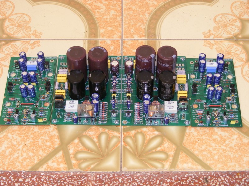

    Em xin update tiến độ làm GM :D. Hiện tại em đã hàng xong hết tụ tị, còn lại 1 ít điện trở nữa thôi ah. Hy vọng tối nay xông điện đc bo nguồn, tối mai cấp cho bo cs không phải ăn món sò nướng :shock: Công nhận là hàn phê thật... :lol:

    Cả 2 kênh với cuôn 65-0-65 chỉ tiêu thụ tổng cộng 30ma nh7ng cứ phải quấn chịu dòng khá 1 tí đi anh cho an toàn.Thân

    Thế thì em cuốn riêng, dây 0,25 cho cả 2 kênh là OK rùi.
    Sáng nay em ra chuyển khói, 4T luôn nhé, thừa thiếu em không chịu trách nhiệm :mrgreen:
