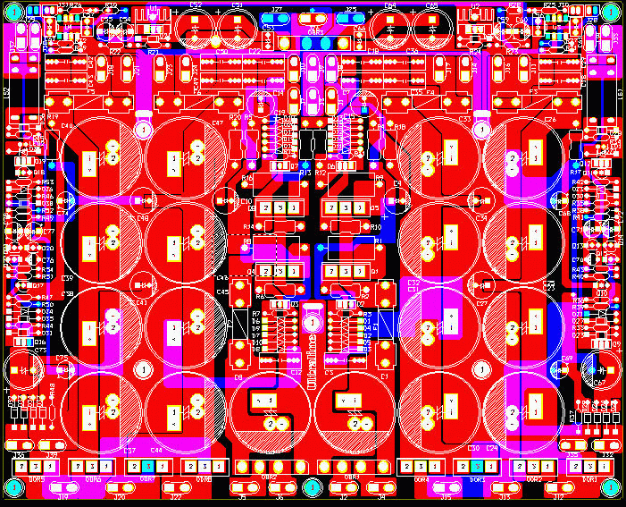

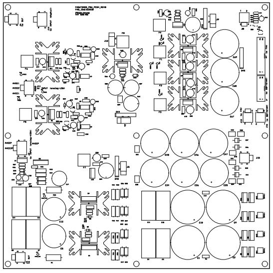

    122
    Nguồn cho version2 sẽ có 2 option:đỉnh cao và nguồn đơn giản.Mạch nguồn em vẽ lại sẽ có cấu trúc gần giống như thế này.Em đã layout lại vì cái này phức tạp và sẽ tốn tiền nhiều quá.
  13. mimosalq
    mimosalq Advanced Member
    8/5/06
    12.824
    122
    Em vẽ hoàn toàn mới đang kiễm tra xong đặt mạch,test hoàn chỉnh không có vấn đề gì rồi mới phổ biến ạ.Tánh em như vậy đó không để anh em gặp khó khăn như lần trước đâu.Thân.

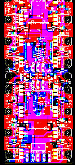

  14. mimosalq
    8/5/06
    12.824
    122
    Còn đây là layout chính hảng.Em nghiên cứu kỹ lắm cách chạy mạch sao cho không ù xì và tự kích ạ.
  15. mimosalq
    8/5/06
    12.824
    122
    Em có đầy đủ file làm pcb nhưng em tôn trọng quyền sở hữu trí tuệ nên em không làm và em vẽ lại hết.Thân.

  17. thuanblack
    thuanblack Advanced Member
    19/4/10
    483
    Bác Quang ơi hình như này ổn áp như mạch ver 1 nhưng lại thêm một tầng nữa phải không ạ?
    Ver2 này bác định dùng bao nhiêu cặp sò/kênh vậy?

    nếu có thể thì bác in trị số của linh kiện lên PCB hàn cho nhanh đỡ phải nhìn trong sơ đồ.
  19. mimosalq
    8/5/06
    12.824
    122
    4 cặp 1 kênh em à.
