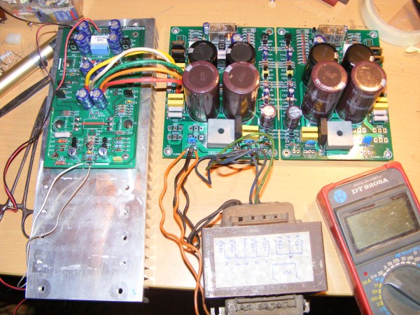

    Báo cáo các bác, GM của em đã cất tiếng hát mà ko cháy nổ gì cả :lol: Công nhận là đáng đồng tiền bát gạo và công sức bỏ ra. Em mới cho chạy 1 kênh, tối mai hàn tiếp kênh còn lại :mrgreen:

    Thêm một bác nữa về đích. Layout mới thế nào rùi anh Quang ơi.
