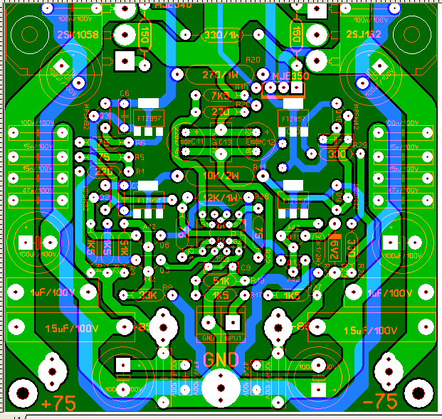

    Bác Quang ơi mạch thế nào có ổn k bác, em đi đường mạch CS 8mm đó.
  4. mimosalq
    Đẹp lắm nhưng nếu đổi vị trí +- cho nhau thì hợp lý hơn.4 con diode theo mạch gốc của GM em không layout à.
  5. diyampli
    Em thấy bác bảo thay bằng diode dẹt em lại tưởng diode cầu, k sao em vẫn còn bản backup mà.
  6. mimosalq
    Đã fix hết lỗi,em kỹ tính nên kéo thêm 1 đường hồi tiếp dự phòng khi nào cần đến thì hàn jump vào thôi.Em loại trừ mọi khả năng gây tự kích,kinh nghiệm xương máu từ VER1.Thân.

    Chào các bác
    Nếu có thể Tụ 15uF khoảng cách cần rộng hơn, vì em nó nằm giữa 1uF và 100uF , có thể gắn không vừa .
  11. mimosalq
    Dạ em có lấy thước kẹp đo luôn rồi,em lấy kích thước chuẩn tụ Philips,mấy con khác thì em không có nên không biết kích thước.Mấy con tụ này của em là option nhằm lọc thật kỹ thôi.Em ráp thử nguồn luôn rồi,xem trên scop nó phẳng lì,tháo em 1.5uF ra hơi có gai nhưng chỉ có tai thánh nghe chắc mới phân biệt được.Em nghĩ không có mấy em này vẫn ok,em thêm cho nó hoàn hảo về kỹ thuật thôi.Nhìn dàn tụ lọc cao tần này cũng khủng lắm đó anh.Thân.

  13. diyampli
    Em layout thấy nó là tụ 1,5uF/100V mà bác nó cũng cùng kích cỡ tụ ERO MKT, con đó mà 15uF thì :mrgreen: em nghĩ 2 tụ chiếm hết chỗ cắm nguồn luôn, vì tụ 4,7uF/160V nó to bằng 2 ngón tay lận.

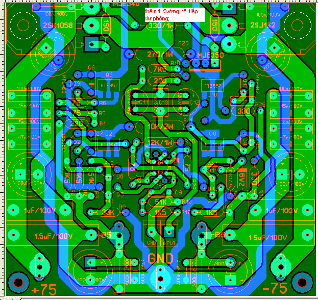

  14. mimosalq
    Tối qua coffee bàn tời lui,em quyết định phủ bạc toàn bộ pcb...
  15. diyampli
    Bác Quang ơi đường hồi tiếp kia dùng kiểu rút ngắn tối đa hay ntn mà em k hỉu, lạ quá à.
  16. mimosalq
    Anh chỉ lo xa nên kéo thêm thôi,đất trống mà qui hoạch làm thêm đường cho thoải mái đi lại...

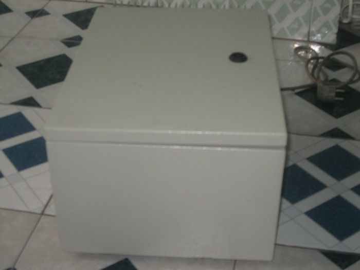

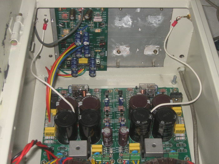

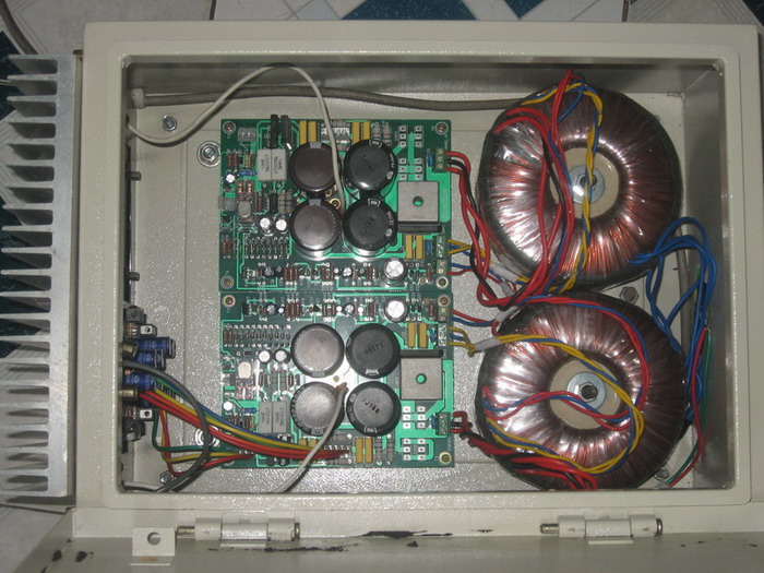

    Chasis GM rất sáng tạo,ra Dân Sinh mua cái thùng điện 250.000VND rồi làm mặt mica ốp vào là xong.

  21. diyampli
    Hi anh úp ngược xuống khoét cái mặt cho mica màu vào cùng 1 mạch hiển thị số nữa thì giống goldmund telo 2500 quá ah :mrgreen:
    Anh có cái tản nhiệt giống của em thế, nhôm máy này rất ngon tản nhiệt đều và mềm chắc nhôm xịn roài.
