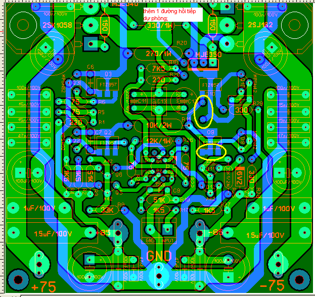

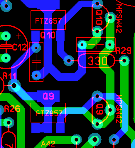

    Em chưa hiểu 2 cái chỗ trên mạch mà em khoanh màu vàng!
  5. mimosalq
    mimosalq Advanced Member
    8/5/06
    12.824
    122
    Vì có 2 sự chọn lựa 2 loại BJT là FZT và MPSW nên pcb phải layout cả 2 loại.Thực tế khi gắn linh kiện thì chỉ gắn 1 trong 2 con này thôi.Chổ khoanh vàng thứ nhất là cái tụ d65p tự kích cho nó gần con FZT thôi.g81n con tụ này thì không gắn con tụ chổ con MPSW nữa.Chổ khoanh vàng thứ hai là 2 chân B và C nối nhau theo schematic.

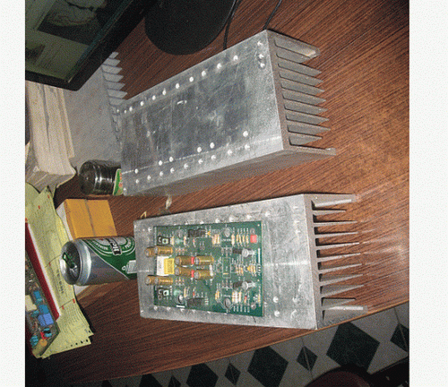

    Em vừa nhận được quà từ em kirato.Cảm ơn em rất nhiều.
  18. taduc
    taduc Advanced Member
    6/1/10
    341
    chậc chậc.thèm quá anh ui.Số đo 3 vòng và cân nặng của em tản nhiệt đó nặng bao nhiêu thế ạ :roll:
  19. mimosalq
    8/5/06
    12.824
    122
    10x27cm nặng 4 kg,chắc đủ cho 1 kênh rồi...

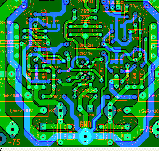

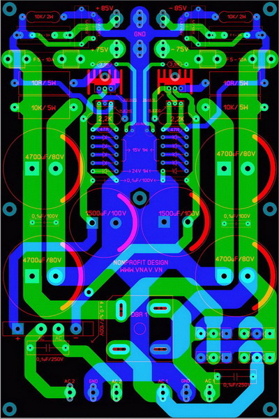

    Bản hòan chỉnh để làm pcb.Bác nào rãnh ngó dùm em xem được không nhé.Thân.
  22. mimosalq
    8/5/06
    12.824
    122
    Đi lại đường mass hồi tiếp về hình sao.Cảm ơn các anh em đã góp ý.Sản phẩm cuối cùng sẽ không có chổ cho những sai sót.Thân.

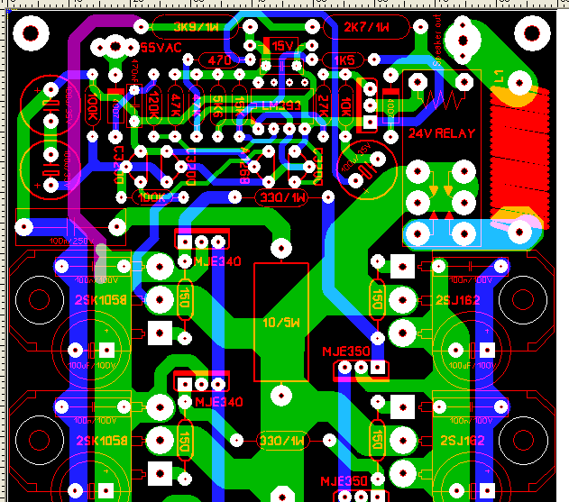

    Nguồn chính hảng đây,em sẽ làm cho nó gọn nhất có thể.Cơ bản là vậy...
