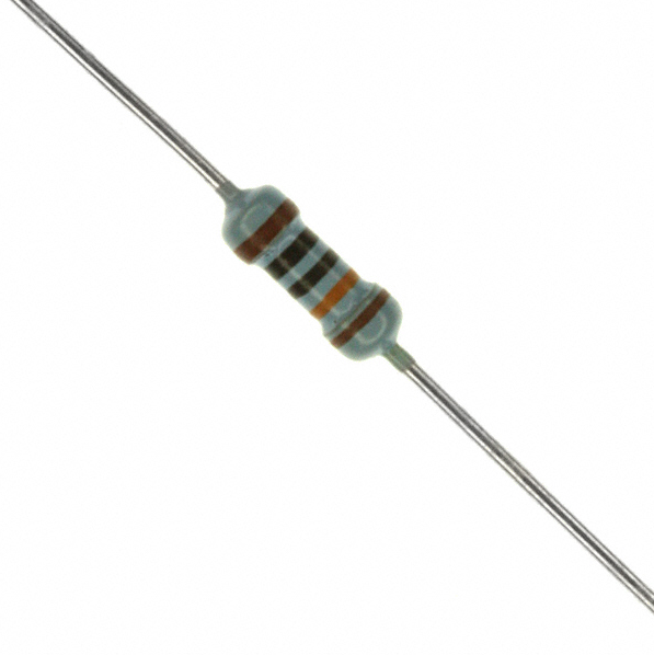

    Em chọn điện trở 1/4 W metal film của hảng Stackpole Electronics của Mỹ.Mấy em này trong mấy cái DAC cao cấp hay dùng nên dùng cho GM quá tốt rồi.3.500VND 1 chú .Chỉ nên dùng metal film cho phần công suất còn mạch bảo vệ và nguồn dùng trở Taiwan là tốt lắm rồi.

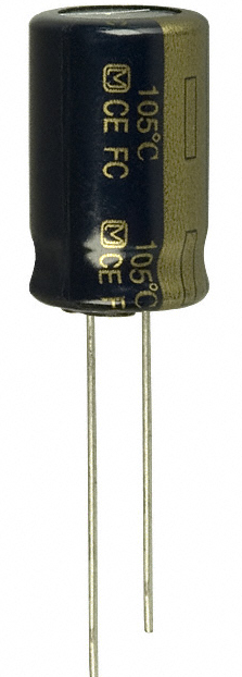

    Tụ Panasonic FC 100u/100V 21.000VND 1 em.Con này thì quá nổi tiếng rồi.
