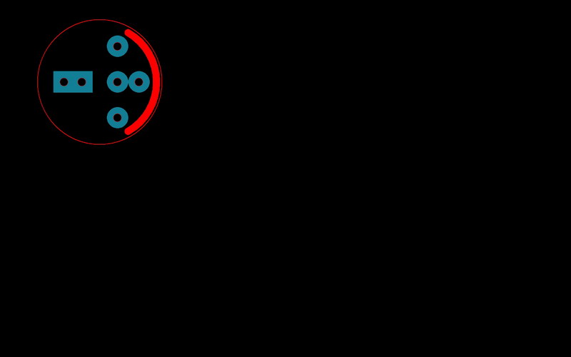

    Em ơi ý em là footprint con tụ như thế này hả?Anh chỉ biết có vài dạng thôi.Em góp ý còn dạng nào nữa không?

    theo em thì cứ làm theo kích cỡ tụ phổ thông-những cái mà anh đã nhắm đến, làm nhiều rối tung lên, đã là GM thì nên đầu tư 1 lần rồi thôi, loay hoay dùng các linh kiện khác chỉ làm què cụt bớt GM mà thôi, bác nào thích mod thì câu dây tụ vậy

    Tụ như này đê cụ trinhngoc ơi chí ít thì cũng đc thêm 1 dạng chân tụ toa :mrgreen: , các cụ thích xoáy tụ vào đó cũng đc k thì xoáy cả dàn vào hì,
    Lỗ nhỏ nhiều trông yếu pcb lắm, tầm này đã đủ úp đết chưa cụ trinhngoc :wink:

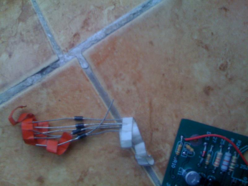

    Quà của bác gửi em có một túi gồm 8 con diot nhưng em tìm mãi mà không biết gắn nó vào chỗ nào :)

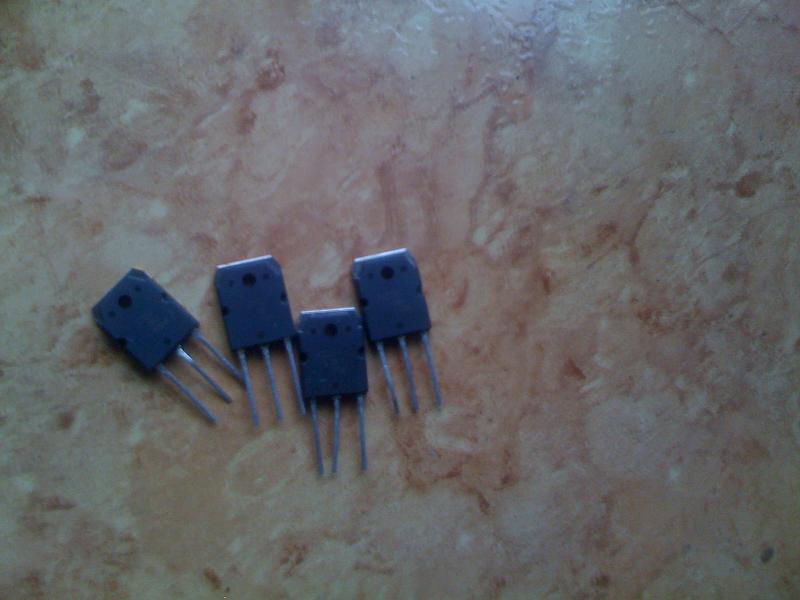

    Mấy con này đang chưa biết gắn vào đâu:
    2 cặp này để thay thế cho 2 cặp 2sk1058/2sj162 phải không bác?
    2 bo CS bác gửi cho em có một bo gắn sẵn 2sk1058/2sj162 và một bo chưa gắn.

    Hình như nó là diode bảo vệ của FET em đoán bừa thế :mrgreen:

    Em thấy trên bo đã cắm sẵn hết rồi, tìm mãi không thấy còn chỗ nào để cắm mà vẫn thừa ra 8 con :)
    sao JFET bác quang gửi cho em lại là 2n3xxx chứ không phải là 2n5xxx nhỉ, 2 cặp FET công suất không phải là 2sk1058/2sj162?

    Em biểu quyết phương án này, mấy con tụ xoáy ốc khoai lắm. Phủ đồng nhỏ thôi chứ không là 2 cái mũ ốc đè hết vào nhau.

    Con JFET là bác may đây, bác đọc dòng nhận xét của bác Quang dưới này chắc cười tủm ah.
    http://www.ebay.com/itm/Lof-10X-2N3958- ... 2203wt_932
    Chất tiếng tuyệt vời ,sang trọng vô cùng.
    Fet cs thì em k biết, bác tra datasheet xem chắc nó tương đương nhau thôi.

    Èo cụ đồ khủng :mrgreen: , cám ơn cụ vì em ngó thấy có mấy bác trong box có tụ xoáy ốc.
    Cụ đừng lo ốc có mũ đường kính 1cm lắp khít khịt hehe.
