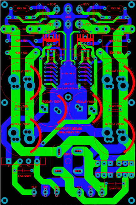

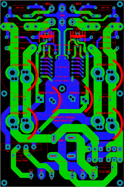

    Mạch nguồn đã xong chắc thế này k còn gì bàn cãi nữa, em xin up hình rồi gửi bác Quang để sớm đặt mạch cho anh em ạ.

    Tốt lắm rồi,nhưng mấy chổ cái tụ vặn ốc dùng chức năng zone phủ rộng lớp đồng ra chứ nhìn vậy đường mạch qua nó nhỏ quá không đúng tiêu chí GM là phải to hết cở...

  11. diyampli
    diyampli Advanced Member
    15/6/10
    6.542
    304
    Í lộn em sửa lại rồi bác ạ. hi..............................

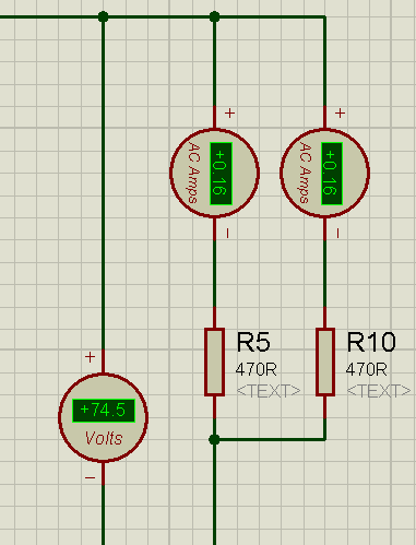

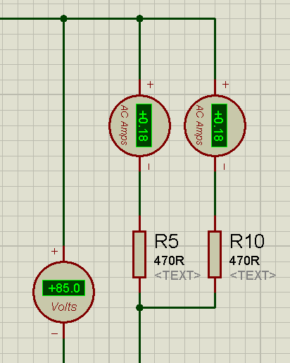

    Anh quang xem có phương án nào thay thế mớ zenner 15v & 24V trên bo nguồn này không ah, em đo thử 2 bo nguồn version 1 thấy không ổn áp được ở 85V luôn bị vọt 86-87V tùy áp đầu vào, và 2 kênh không cân nhau.
    Em thử đo thì thấy sai số trên mỗi con zenner là khá lớn không hiểu zenner xịn thì thế nào nhưng em dùng zenner stav hoặc zenner chợ toàn thấy nhảy tùm lum, nếu mà ổn áp phụ thuộc vào zenner này thì không ổn lắm .
    Của em 2 kênh đều lệch khoảng 1V, DC của em cân đét. thuanback có thử mấy lần kêu với em là cái này không ổn áp được ở 85V em nghĩ do zenner không tốt nên hầu hết là bị trôi áp.

    Em xin bổ xung thêm 2 cái hình biểu đồ sóng trước ổn áp (đường màu vàng), sau ổn áp (đường màu xanh): hình 3- lái bằng Tran, Hình 4- lái bằng FET
