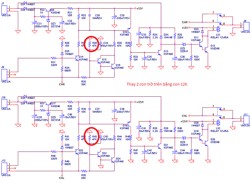

    Của em một kênh bị nhảy relay, một kênh có tiếng loẹt xoẹt khi mở volume lớn. Dùng nguồn từ laptop hay iphone đều bị.
    Có bác nào fix được lỗi này chưa ạ :(

    V1 của mình không bị nhảy relay khi chỉnh volumn mà bị nhảy khi chỉnh volumn lớn, nghĩa khi ampli hoạt động hết công suất và tiêu thụ điện nhiều nhất. Mình cũng đã nghĩ đến nguyên nhân là do phần ổn áp, đang tính thay con BJT bằng FET nhưng chưa có sơ đồ, vẫn đang chờ bác Quang đấy ạ.

    Của em cũng vậy bác ạ. Chỉ khi vặn volume lớn thì mới bị thôi.

    Mấy con trở 47K đó có công dụng gì vậy báu Tú? Có phải dùng để lấy áp chuẩn để so sánh với áp DC lọc từ ngõ ra loa?

    Không được cụ ơi. Em đã thử bằng trở 12k và trở 4,7k nhưng vẫn bị.
    Của em chỉ bị một kênh, kênh còn lại không bị. Khi em đổi bo CS bị nhảy relay sang bo nguồn của kênh không nhảy thì vẫn bị nên em nghĩ nguyên nhân nằm ở bo CS chứ không phải bo nguồn.

    Mình thì không bị dù mở volume hết cở.Mai rãnh em sẽ nghiên cứu vụ này.Em đồ rằng do mạch ổn áp phân cực cho Zener nóng quá nên trôi nhiệt làm sai áp nên 2 vế nguồn cho pre và VAS không cân nên sinh ra DC out ngõ ra.Thân.

    cái đó mấy bác bị có thể kiểm tra xem khi mở volume max thì zener có nóng không.Nếu nóng thì tìm cách tỏa nhiệt cho nó và kiểm tra lại kết quả xem thế nào :mrgreen:

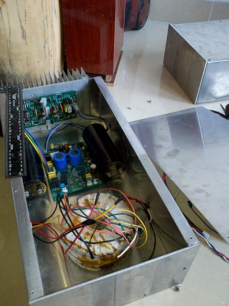

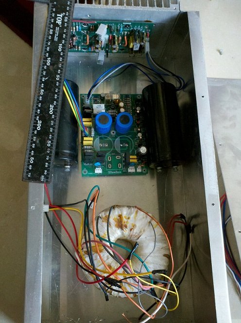

    VERSION 1 của em chuẩn bị đóng nắp, hix, không có kinh nghiêm đi mua nhôm về gấp hộp mà nhìn chán quá, lần sau chắc em làm bằng tôn thôi, nhôm 6061 này mắc quá. Không biết có thể đi tạo sước ở đâu nhỉ, em tình tạo sướt rồi anod vàng đi.

    Vỏ này bác đầu tư hết nhiều không? Hình như chưa có mặt phải không bác?
  16. diyampli
    diyampli Advanced Member
    15/6/10
    6.542
    304
    Em nghĩ bác lật lại cho bo và BA lên tấm nhôm nắp còn cái bác gấp kia thì bo toàn thân sẽ đẹp hơn, thiết kế này giống monobloc leach của bác Quang :mrgreen: . Mà em cũng thấy cái biến áp kia quen quen hình như cũng ở nhà bác Quang bụng to :lol:

  18. kkalord
    kkalord Advanced Member
    6/6/08
    392
    Nhôm này em mua ở tạ uyên, dày 2 ly nhôm 6061 180k/1kg. bữa đầu em mua 1m2*0.6m là 4kg5 mà không đủ phải mua thêm 1kg8 nữa. Tại lỡ đú rồi nên đành phải theo lao chứ nhôm mắc kinh, chỗ em làm hộp nó lại chỉ biết đo đóng hộp nên giờ em đang tự đem về nghiên cứu làm xướt với khoan mấy lỗ cho dây qua. Bữa nay bỏ thử nguyên dàn vào trong, monoblock của em nặng 13kg nặng gớm.

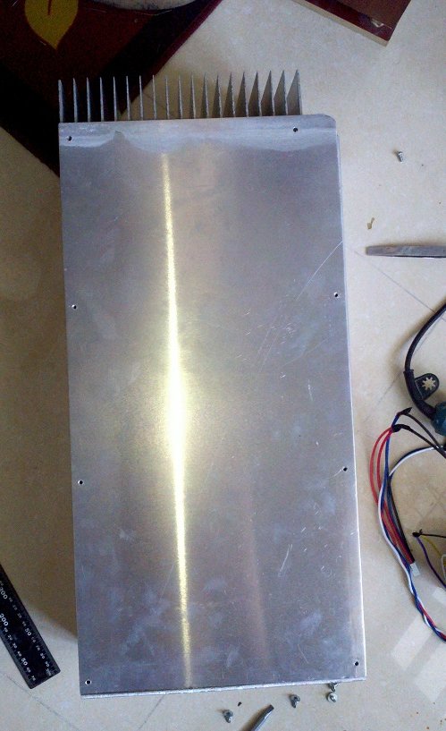

    Em nghĩ bác nên sơn đen, hoặc nhuộm màu, anot... để trắng vậy nhìn không được đẹp lắm
  20. AGC
    AGC Advanced Member
    21/5/10
    3.582
    36
    343 Minh Khai - Hà Nội
    Bác từ đánh xước đi rồi mang đi anode là ngon đấy. Giấy ráp đánh theo 1 hướng là được, muốn nhanh thì dùng khoan cộng với giấy ráp cuộn đánh thì xước ngay thôi

    cái nhôm bóng đẹp đó là nhôm mềm 1015 hay sao đó, trong này bán 80k, nhôm cứng đề mi 5052 thì 90k 1kg nếu mua nguyên tấm 2m,mua lẻ là95k. bữa trước em định làm 5052 mà anh asm làm bên cơ khí nói phải làm từ nhôm 6061 hoặc 7075 thì mới đủ cứng để đánh xước, mà nhôm cứng thì mắc quá, cái sau mà làm chắc em làm bằng tôn hay inox thôi. làm nhôm tiền vật liệu gấp ba lần tiền công.
    Em gấp bên đường Lý thường kiệ̣t, do em muốn ép cái hộp theo cái tản nhiệt nên nó đòi giá cũng hơi cao( tản nhiệt nó có sẳn mấy lỗ ren rồi) do kêu là làm cơ khí chính xác mắc hơn, tiền công 250k 1 hộp. Bác nào làm tôn, yêu cầu nó đóng hộp rồi đục cái lỗ cho vừa tản nhiệt thì chắc rẻ lắm, cái hộp sắt to gấp đôi hộp của em cũng chỉ có 330k thôi cả tiền vật liệu.
