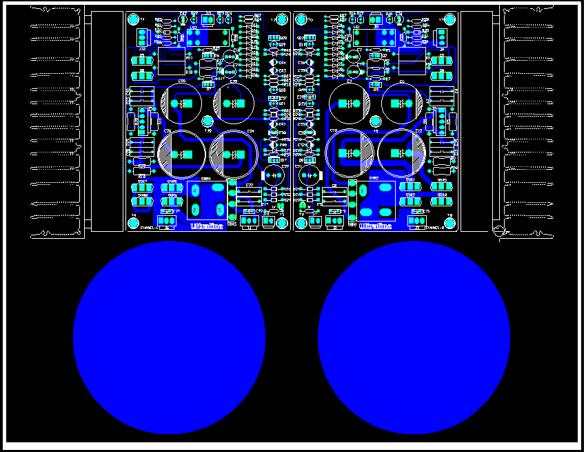

    Trong thời gian chờ đợi làm PCB,mời các bác bóng bàn chassis.
    Chassis em gợi ý thế này(các cụ có thể làm khác cũng vô tư) :mrgreen:
    Kích thước máy là rộng 420x sâu 325mmx cao 120mm
    2 biến áp nằm phía trước,nhôm giấu bên trong máy chứ không cho lồi ra ngoài.
    Mời các bác bóng bàn ạ. :mrgreen:

    Cục nguồn dự kiến đường kính ngoài bao nhiệu vậy cụ, bố trí vậy khả năng cục nguồn chỉ còn ..... 12cm đường kính ngoài :lol: . Sao 2 board nguồn không làm cho đứng luôn, // với board công suất luôn, chứ nằm sát vậy khi ráp linh kiện sợ bị cấn, mà cũng choán hết chỗ rồi.
  14. tuninh
    tuninh Advanced Member
    8/11/08
    2.032
    Nhôm đã giấu trong máy theo ý kiến em bác nên xoay nó lại tận dụng luôn cái tản nhiện đó để làm tấm chắn che 2 cái cục biến áp đi ah
  15. Ultraline
    Ultraline Advanced Member
    14/8/09
    4.757
    36
    Biến áp em đang vẽ trên hình đường kính là 14cm
    Mấy board nguồn đó phải nằm như thế nó mới đẹp,dựng đứng lên nhìn trong máy chả thấy gì :roll:
  16. Ultraline
    14/8/09
    4.757
    36
    Theo em thì biến áp không cần phải che chắn vì cái PCB to nằm ở đáy máy là bo nguồn,phần công suất đã được ốp song song bề mặt nhôm tản nhiệt rồi.
    Em không lo bị nhiểu.
    Bố trí như thế là tối ưu về dây dẩn,chổ nào cũng thỏa mãn đi dây ngắn nhất hết á.
    Mí lại làm như vậy nhìn giống như Dual monoblock,rạch ròi giữa kênh phải và trái. :mrgreen:
  17. tuninh
    8/11/08
    2.032
    Theo layout này thì bác định đi dây nguồn AC 220V vào kiểu gì ah, 2 bên hết đất, Nếu đi ở giữa bo nguồn sẽ lồi ra 1 cục jack nguồn nữa và dây nguồn vào sẽ đi nồi phía trên bo nguồn. em hình dung thế :lol:
  18. garbolino
    garbolino Advanced Member
    28/3/07
    6.862
    ZVL Skalica
    Chồng 2 cái board nguồn lên nhau được không cụ.
    Lúc đó chơi giống con monoblock của bác Mạc lê vĩnh sơn.

  19. Ultraline
    14/8/09
    4.757
    36
    Nhìn rối quá cụ Gà ơi,đi dây phía trong máy sẽ như cái mạng nhện :twisted:

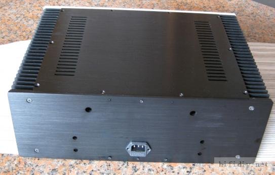

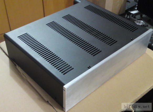

    Dành cho các cụ muốn chơi vỏ hộp nhôm,vẫn phù hợp với layout của em. :mrgreen:
    Kích thước ngoài rộng 430,cao 150,sâu 315.
    Có thể dùng vỏ này cho các cụ nào muốn bias cao và chơi loa trở kháng nhỏ.

  21. hongha137
    hongha137 Advanced Member
    3/7/10
    69
    Nếu có còn xót cục nguồn của bác thì bác phải liên hệ em để lấy chứ,em không thể nhớ hết ai đã nhận hoặc chưa nhận vì như bác thấy là rất nhiều người đăng ký và trong khoảng thời gian khá dài,bác cần thì alo em sẽ xem lại và gửi hàng cho bác chứ sao lại không liên hệ em,định để em...lải cục nguồn à.
    Cục nguồn này Tôi cũng chẳng cần cần quan tâm gì nứa Bác ULT cứ bán đồng nát đi nhé .
  22. Ultraline
    14/8/09
    4.757
    36
    Ý em là như thế,có thể luồn dây nguồn dưới PCB hoặc bên trên tùy ý. :D

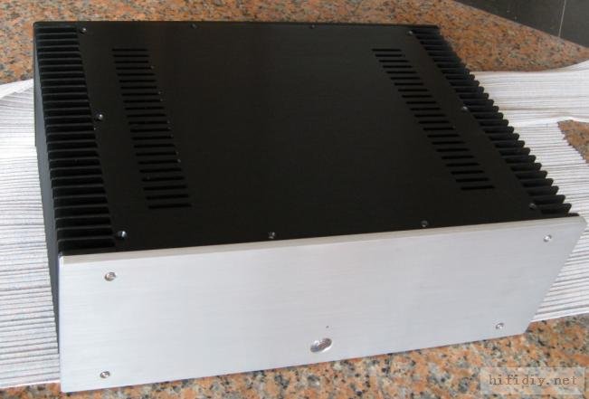

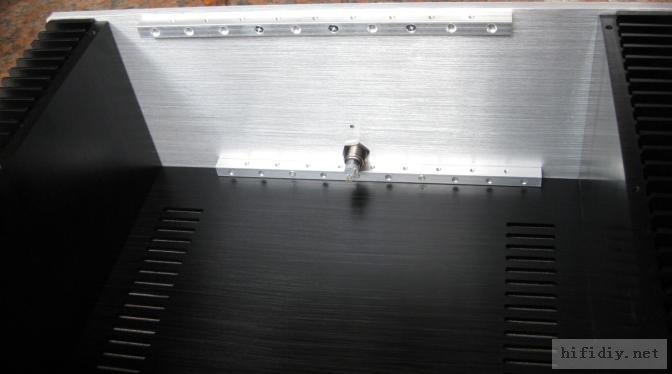

    Em muốn làm đơn giản như thế này,cụ Gà ngâm cứu hộ em,đơn giản như vầy thôi.
    Cần làm lại cái mặt sau cho phù hợp với layout của em,mặt trước trơn,nhôm tản nhiệt để bên trong.
    Hy vọng cấu hình này sẽ rẻ và phù hợp với nhiều anh em.
    Có thể thêm cái đèn led chỉ thị nguồn là OK.

  25. garbolino
    28/3/07
    6.862
    ZVL Skalica
    Nhôm quay ra ngoài mới khó, chứ quay vào trong thì dễ.
