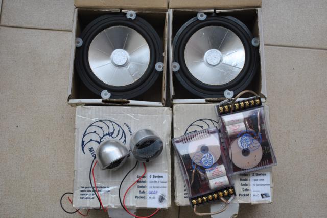

    Chào các bác, em có một bộ Micro Precesion 2-way. Đôi Low-Midle là của Görlich Podzus của Đức, rất hay!

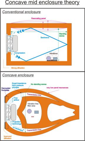

    Em đang dự định đóng thùng cho em nó. Khi search trên mạng em có tìm thấy trang http://www.collier.be . Có vẻ như kiểu thùng ( Concave Enclosure Collier ) này rất hấp dẫn và hợp với bộ Micro Precesion của em.
    Việc thi công đóng đôi thùng này, với công nghệ cắt CNC thì theo em là không có vấn đề gì. Nhưng giá thành chắc sẽ tuơng đối cao và kết quả ra sao thì em chưa biết. Bởi vậy trước khi tiến hành dự án em muốn mở topic này và hy vọng nhận được nhưng ý kiến của các bác. Có thể đã có bác nào nhà mình biết qua về thùng loa collier? hoặc các bác chưa biết nhưng với kinh nghiệm các bác cho em ý kiến!

    Hính 1.: Driver Micro Precesion Z Series
    Hình 2.: thùng loa Colloier nhìn từ trên xuống:

    cặp loa này nhìn hình anh đưa là có luôn phân tần rùi,mong các cao thủ giúp anh ấy đo đạt cái phân tần kia thôi và cho em nó 1 hình dáng của đôi áo mới,thân.

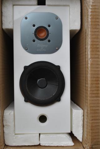

    Dạ, bác nói đúng, bộ loa này để gắn cho xe oto, em mua nó hết 1500 usd, nhưng không dùng đến đinh đóng thùng để đọ với đôi Terzian Intonation tới từ Hamburg Đức. Hiện nay em cũng đang xài đôi này.
    Em rất mê âm thanh của driver Görlich Podzus!
